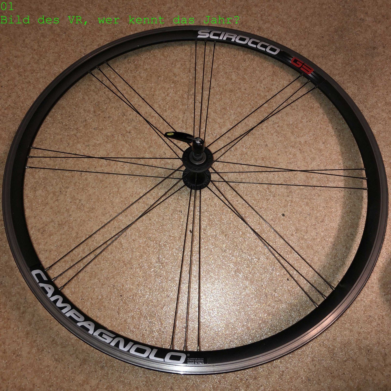

ich habe günstig einen Laufradsatz Campangolo Scirocco G3 erstanden. Das genaue Jahr konnte ich noch nicht ermitteln, hätte jetzt ca. 2005 geschätzt.

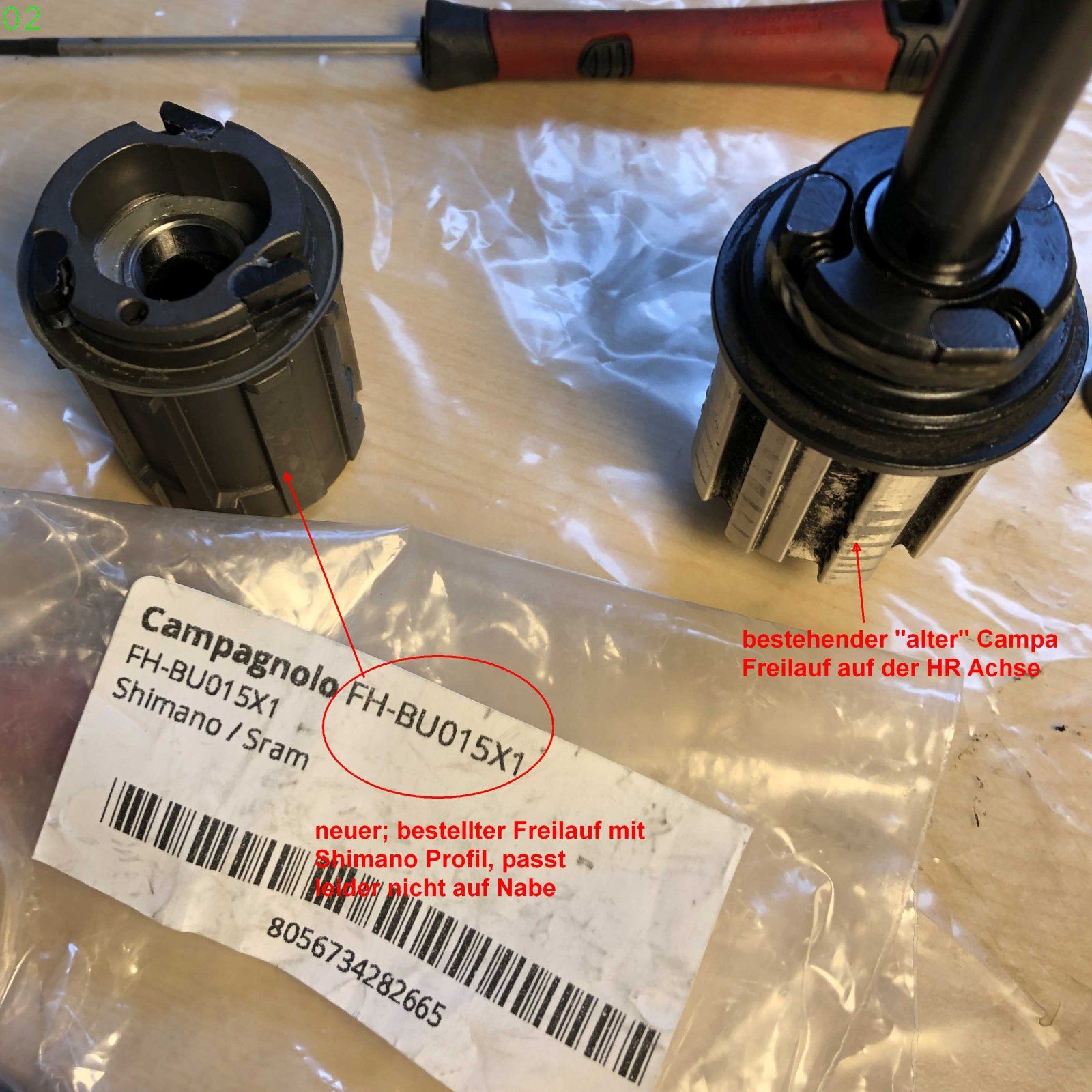

Ich würde gerne den Freilauf von Campangolo auf Shimano umbauen um meine Shimano 10 Fach Kassetten fahren zu können.
Nun finde ich leider keinen passenden Freilauf für den Laufradsatz.
Achsen sind 12mm Stahl.

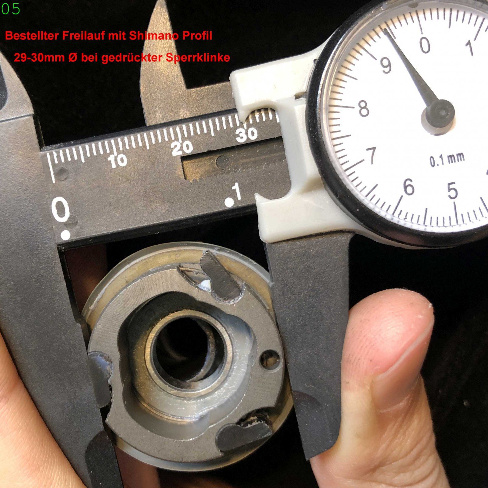

Also hatte ich einen Freilauf bestellt (60€) für 12mm Campangolo Stahlachsen, hat leider nicht gepasst. Der Durchmesser auf Sperrklinken Seite war minimal zu groß. Siehe Bild.
Weiß jemand welcher Freilauf in meinem Fall der passende ist?
Sprich passend zum Campa Laufradmodell und Shimano Freilaufkörper.
