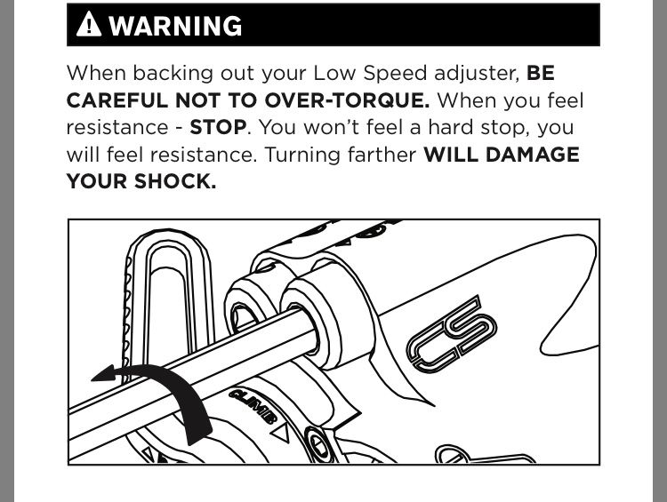

Mir scheint, dass die Compression Einstellung bei meinem gebraucht erworbenen DB Coil defekt ist. Die LSC lässt sich ewig rausdrehen, ohne das ein Anschlag kommt. Wenn ich diese ganz reindrehe merke ich nicht, dass der Dämpfer jetzt spürbar mehr Gegendruck bietet. Das sollte ja beim Drücken auf den Sattel schon deutlich anders sein zwischen voll auf und zu oder?
Na hoffentlich hast du nicht zu weit rausgedreht, befürchte aber ja....
Dann ist das wohl dem Vorbesitzer passiert. Ich hatte da nur locker gedreht.
Hab allerdings alten Coil, da ist bei der 6-kant Schraube kein Loch für Imbus sondern ein Schlitz.
Das ist bei dem alten Versteller schon auch so gewesen.
Der Unterschied zwischen offen und geschlossen sollte schon deutlich beim einfedern spürbar sein, geschlossen wird aber nicht wie ein Lockout wirken.
