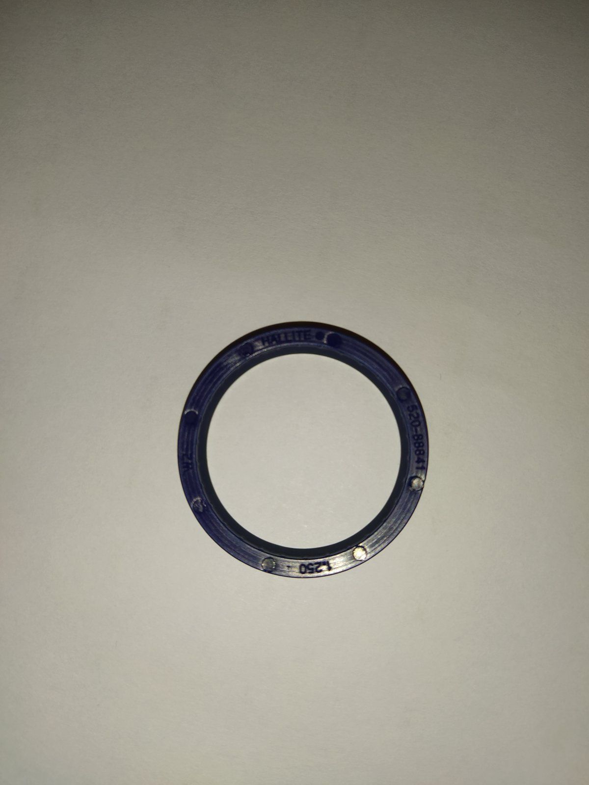

Hallo zusammen,
hat jemand Abstreifer für CCDB Air CS zum Verkauf? Original Bezeichnung Hallite 520-88841, Size AN-13 wiper seal (AN style wiper seal 1.25”ID x 1.528” OD x 0.107” Height .
Alternativ Bezugsquellen für nicht gewerblichen Kunden.
Gruss

...bei Cosmic Sports versuchen...
Da habe ich mal wegen einer kleinen Luftkammer angefragt. Cosmic Sports war zwar hilfsbereit und hat mit mir die richtige Bestellnummer rausgesucht, allerdings haben sie mich gebeten über einen Händler zu bestellen, da sie nicht an Privatkunden verkaufen dürfen. Das habe ich dann über BC gemacht, ging relativ schnell und ohne Probleme
