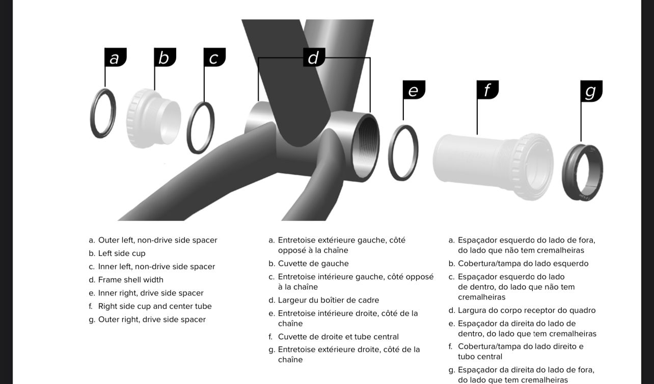

Ich interpretiere die Anleitung (von Sram) so, dass Du unter den Lagerschalen keine Spacer benötigts, dafür aber welche außen (links 3mm; rechts 7,5mm)
Ich habe mich eine Zeile darüber orientiert außen 4,5mm
Die Kurbel die ich einbauen möchte ist diese hier und das ist glaube ich keine Wide Kurbel

Macht Sinn wenn ich es so lese. Also ohne Spacer einbauen. Dann wäre noch der Sram Spacer den man bei Boost verwenden sollte von 4,5mm. Bleibt der dann auch weg? Weil da wird die Kurbel auch fest.
Wie verhält es sich dann mit der Kettenlinie? Weil ich fahre ja eine Boost Kurbel?
Mein Aussage hat sich auf reinen 2,5er Spacer bezogen.
Wenn Sram da was anderes fummelt musst du dich natürlich daran orientieren.
Aber vom Grundsatz weißt du jetzt, was es mit den 68er und 73er Tretlager auf sich hat.

Wenn ich ohne Spacer einbaue und 4,5mm unter das KB packe dann blockiert die Kurbel beim anziehen. Hier komm ich einfach nicht weiter. 😬

Geschrieben hast du es nicht, aber den pre-load Ring an der Kurbel hast du gelöst und ganz nach außen gedreht ?
