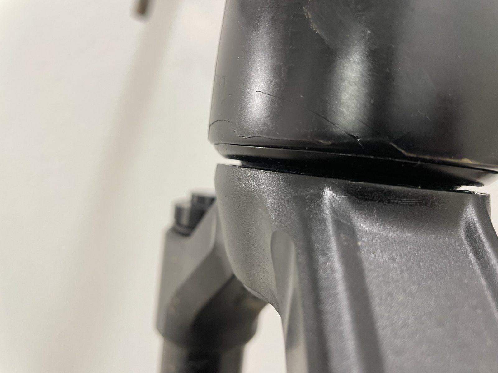

Ich habe an meinem Cube Stereo 150 TM 2021 den Steuersatz ers.
Der neue ist der Cane Creek Hellbender 70 IS41/28.6 - IS52/40. Wenn ich das Lagerspiel so einstelle, das es so gerade nicht mehr spürbar ist, kann man den Lenker sehr schwer drehen.
Ist das bei dem Lager normal?
Die Maße zu den alten Lagern sind identisch, auch die Dicke der Lager.

Schwer drehen während der Fahrt oder im Stand?
Die Lager sind ordentlich mit Fett gefüllt, das hat ne hohe Viskosität, das erhöht die Haltbarkeit, dafür wirkt es im Stand, als wäre es schwergängig. Knarzt irgendwas oder Nacht Geräusch, holpert was? Wenn nein, dann ist das unproblematisch und während der Fahrt vermutlich nicht spürbar.

Wenn ich das Bike im Stand zur Seite lege bleibt der Lenker gerade, er bewegt sich keinen mm. Während der Fahrt freihändig fahren geht nicht.

Das waren aber nur die halben Antworten, ist es beim Fahren spürbar?
Spürst du während des Einlenkens Rastpunkte, etc?
Wenn du minimal löst bekommt der Steuersatz Spiel?

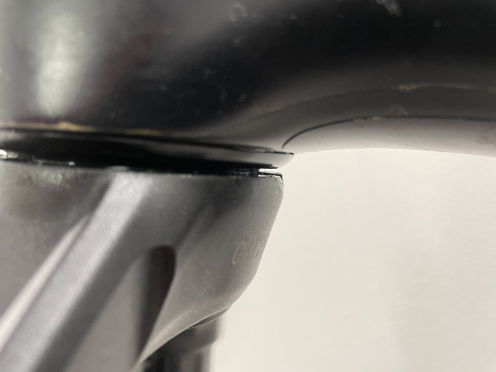

Hast du geprüft, dass es definitiv IS41 und nicht IS42 oben ist und ob die Tiefe stimmt?
Es könnte noch sein, dass der Lagersitz im Rahmen minimal zu tief gefräst ist, dann würde die obere Abdeckung schleifen.
Dafür am Besten einmal die S.H.I.S. Toleranzen überprüfen.
