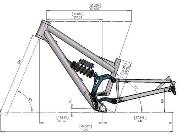

Hallo, kann mir bitte jemand ein paar Infos zu dem Bike (Größe S) geben? Einsatzgebiet, Federweg, Rahmengewicht, Reach, Stack, Kettenstrebenlänge, Tretlagerhöhe, Lenkwinkel, Preis Rahmen, Preis Komplettbike? Sieht von der Geo her sehr interessant aus. Leider ist die Hompage ein Witz, null Information. Vielen Dank!
draussen
Wirtriding
Dabei seit
13. März 2011
Punkte Reaktionen
221
Ort
Dresden
federweg wahlweise 151mm oder ca. 120mm. gabeln bis 565mm einbauhöhe. 1.5" steuerrohr, 12x135mm hinterbau. reifenfreiheit bis 2.5" maxxis dh-casing, 27,2mm sattelstütze
das war deren playbike, von enduro bis local-dh ist alles möglich.
den rahmen gibt es nicht mehr, gab es auch nie viele von. du kannst meinen haben...
Ingo Beutner
Jedi-Ritter
Dabei seit
21. Oktober 2002
Punkte Reaktionen
Ort
Gemünden am Main
Hi N-Rico!
draussen
hat Dir ja schon alle Infos zu dem Rahmen zukommen lassen.
Geo-Sheets haben wir übrigens immernoch auf unserer Homepage:
http://www.canfieldbrothers.de/images/geo_cancan_S.jpg
http://www.canfieldbrothers.de/images/geo_cancan_M.jpg
http://www.canfieldbrothers.de/images/geo_cancan_L.jpg
Wir haben das Can-Can mittlerweile natürlich von der Seite genommen, weil es ja schon über 2 Jahre alt ist... Das neue ONE ist der direkte Nachfolger davon.
Das Can-Can hatte 1.5" Steuerrohr, 135x12mm RearMaxle Steckachse, 73mm Innenlager und 27.2mm Sattelstützenmaß.
Du konntest einen 200mm langen Dämpfer verwenden (2x M8x22.2 Buchsenmaße) und je nach Einhängepunkt im Link hattest Du 127 bzw. 152 Millimeter Federweg.
Das Rahmenfinisch war silber eloxiert (mit polierten Bereichen und gelaserten Logos) und er wog ohne Dämpfer 3,00kg.
