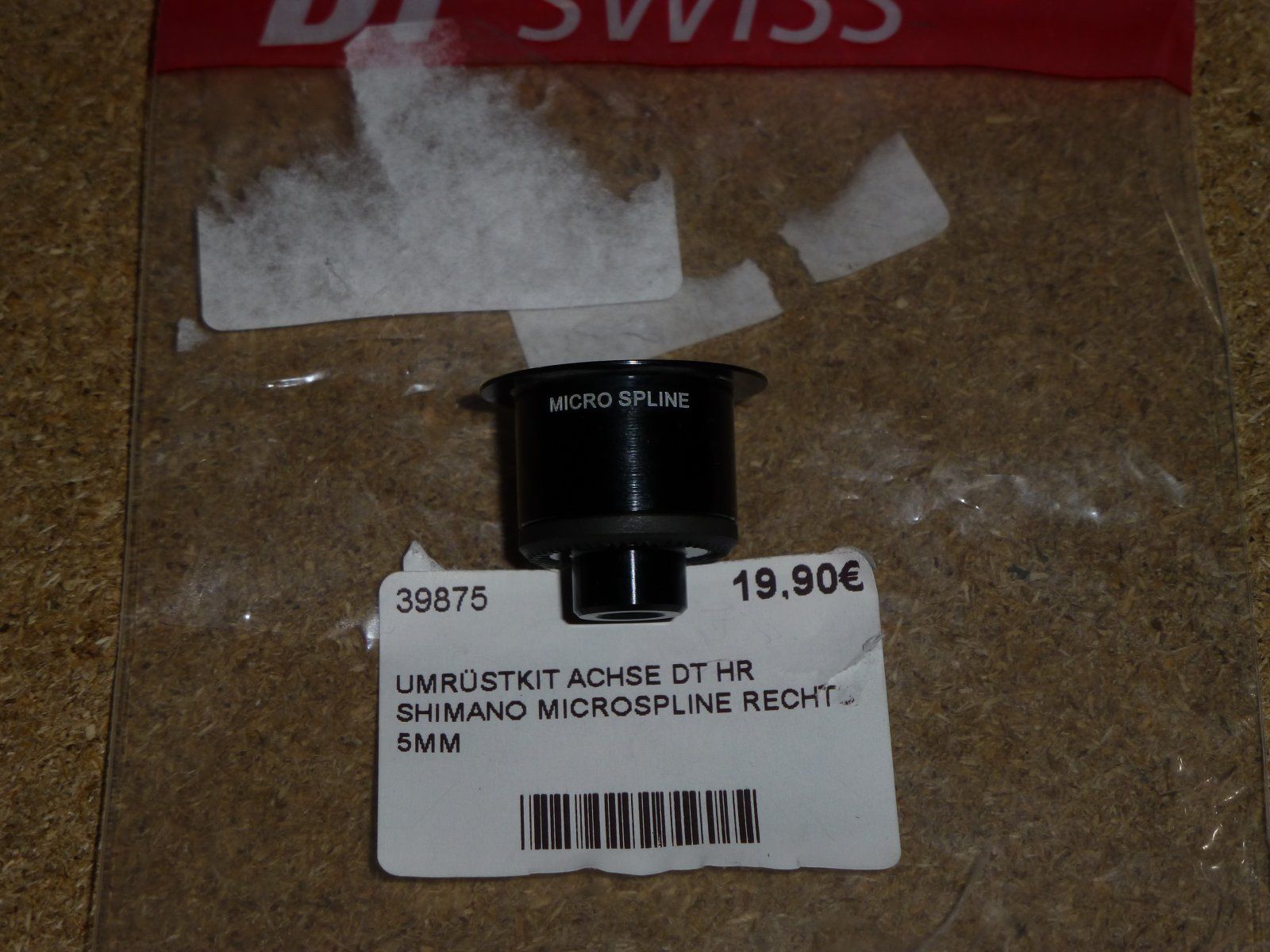

Ich weiß gerade gar nicht, ob es sich schon herumgesprochen hat, dass dtswiss jetzt doch micro-spline-Schnellspanner-Endkappen anbietet.
Ich habe die Nabe und den Freilauf gerade nicht da, um zu prüfen, ob es passt, aber die Kappe ist für Schnellspanner und es steht "micro spline" drauf - sollte also schon passen. Wenn das nächste Mal Kette und/oder Kassette durch sind, gibts also ne Shimano XT 12fach mit einer dtswiss Nabe.
Dabei seit
19. September 2005
Punkte für Reaktionen
231
Standort
im Wald
Bei meiner letzten Anfrage an DT kam raus, das sie es planen, aber noch nicht sagen können wann es kommt.
Die Anfrage war ca. im September.
Dabei seit
15. November 2014
381
Meine Info, dass es eine kleine Auflage gibt, ist auch aus dem September. Hier die Nachricht:
"mittlerweile haben wir eine kleine Stückzahl entsprechender Endkappen in unserem Servicecenter verfügbar. Dein Fachhändler kann diese (und natürlich auch den entsprechenden Rotor) bei uns bestellen.
Tipp: Der Onlinehandel tut sich eher schwer mit Sonderbestellungen für spezielle Artikel. Mit diesem Anliegen wendest du dich daher an den lokalen Fachhandel und zwar idealerweise an einen DT Swiss Servirce Point, Elite- oder Pro Händler. Einen Partner vor Ort findest du über die Händlersuche.
Art. Nr. Beschreibung UVP
HWAXXX00S7112S RW ADAPT WP XXX/QR R B MS 19,60 EUR
Die Artikelnummer könnte helfen, wenn ihr euch an eure Händler wendet.
Ich habe bei Rose in Bocholt nachgefragt, denen zufolge die Endkappe erst ab Januar 2020 verfügbar ist. Ich habe dann nochmal bei dtswiss nachgefragt, denn deren Aussage war ja eine andere - sei in geringer Menge schon verfügbar. Rose ist zwar Online-Händler, aber eben nicht nur und zudem dt-service-point. War aber nix zu machen. Bei einem Shop in München konnte man die Endkappe dann bestellen, wenn auch nicht so schnell wie dtswiss das hat vermuten lassen, hat zwei Monate gedauert.
