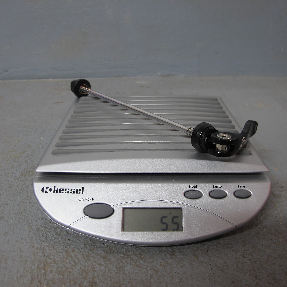

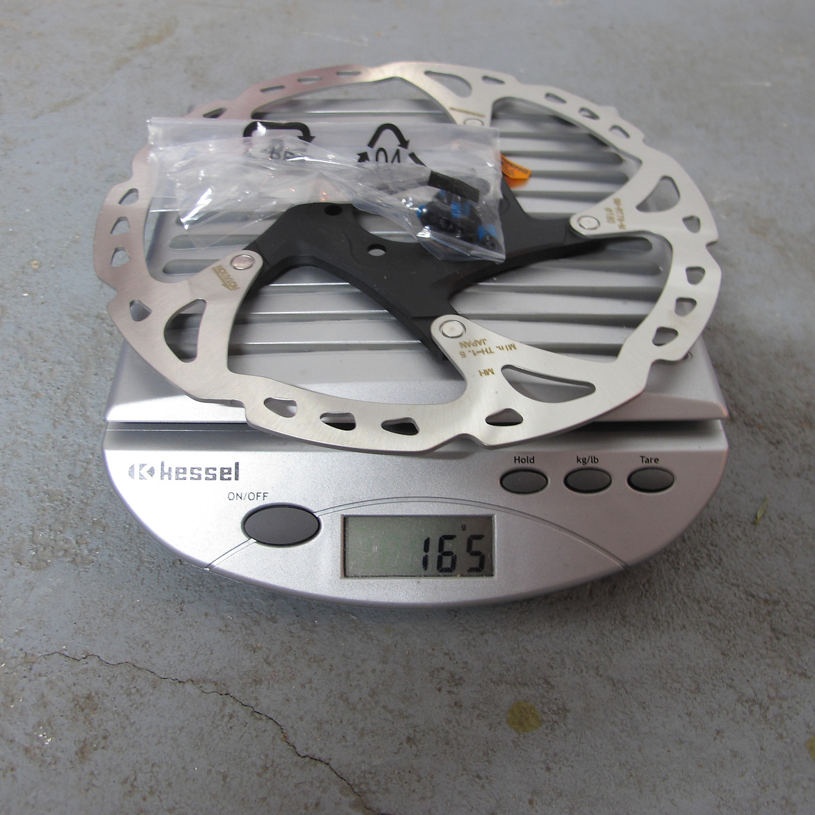

Laufrad-Update auf Tubeless (keine wirkliche Gewichtsersparnis, aber mit den weißen Naben optisch schön)
Lefty SL, DT Competition, Stan's Notubes ZTR Arch EX - 837 Gramm
Sun Ringle Dirty Flea, DT Competition, Stan's Notubes ZTR Arch EX - 1018 Gramm
inkl. NoTubes Rim Tape 25 mm
Rocket Ron Evolution 29 x 2,1 TL easy Snakeskin
vorne: 572 Gramm
hinten: 558 Gramm
NoTubes Presta Ventil 35 mm - 15 Gramm
SunRingle Schnellspanner - 55 Gramm
Shimano XT Kassette 11-36 Z. - 340 Gramm
Shimano XT Bremsschreiben - vorne 180 mm: 165 Gramm, hinten 160 mm: 138 Gramm
Kommt natürlich noch jeweils 70 ml NoTubes Milch dazu. Werde diese Woche montieren und testen, ob tubeless wirklich besser läuft als die Schlauchvariante.
