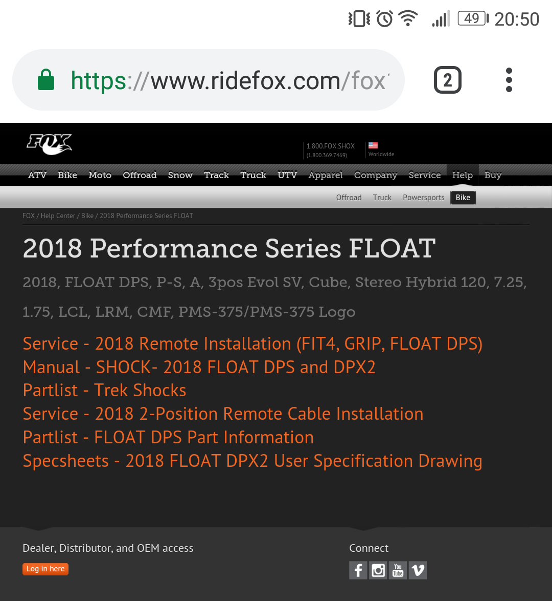

Hi, im Gegensatz zu den Original verbauten Buchsen von Rock Shox arbeitet der Hinterbau nach meiner Erfahrung feinfühliger. Zudem sind sie sehr maßhaltig gefertigt und sehen auch deutlich besser aus. Die neuen Fox Buchsen sollen aber ähnlich gut sein. Ich meine bei der Bestellung wären die Gleitlager dabei gewesen.
So, dieser kam heute an. Bin ich mal gespannt wie er am Habit funktioniert oder noch was gemacht werden muss.:confused:
