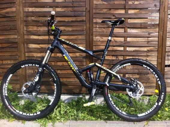

Hier aktuelle Bilder von meinem Hobel, Jekyll 3, 2011, Gr.M
Original sind eigentlich nur noch Rahmen und Dämpfer:D
Sehr schöner Umbau!
Ich habe jetzt auch die Crossmax in der Lyrik. Habe aber leider Probleme mit den Nabenspiel. Die Verbindung von Gabel zum 20mmadapter ist extrem klein und scheint sich schon etwas abzunützen.... wie ist das bei dir?
Und die Hintere Lagerspiel-schraube muss ich extrem stark anziehen ca 10Nm bis das Lagerspiel verschwindet. Das Laufrad dreht sich zwar noch recht gut aber ich finde das trotzdem etwas komisch, da es Vorne viel lockerer Vorgespannt ist.
Vielen dank!
Hast du denn am VR die Adapter auch ordentlich fest geschraubt? Also nicht nur per Hand...
Auf der x12 Steckachse ist aufgedruckt 10-20Nm sofern man diesen Wert einhält ist alles im grünen Bereich.
Ausserdem hast zum LRS einen Reifenheber inkl. Lager einsteller dazu bekommen. Damit kann man auch nich einiges beeinflussen.
Gruß Sven
