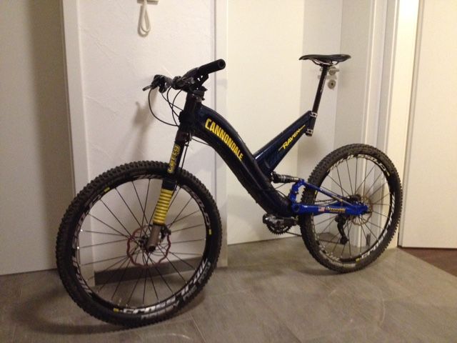

Hallo zusammen, mal schauen, ob der Thread sich noch mal wiederbeleben lässt...
Habe mir ein Raven II zugelegt in gutem Zustand und es hat alle Recalls bekommen. Sticker am Tretlager vom Ausschäumen ist drauf, ebenso die Hülse an der Sattelstütze und der 8-99 Sticker am Sitzdom.
Werde es dennoch zum Händler geben und ordentlich durchchecken lassen.
Gibt es unter Euch noch jemanden, der mit dem Raven II unterwegs ist und wenn ja,vertraut Ihr ihm, sofern es alle Recalls hat?
Sind also noch "aktive" Raven II bei Euch im Einsatz?
Gruß Volker
