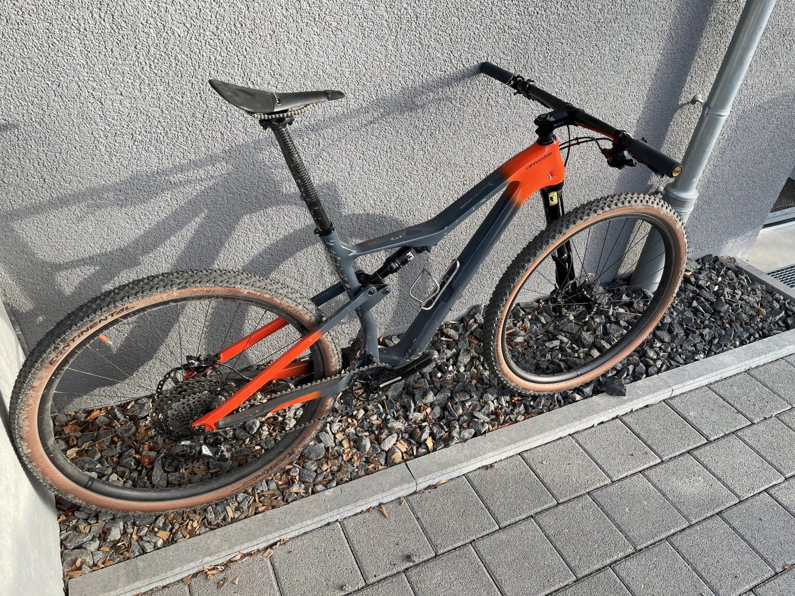

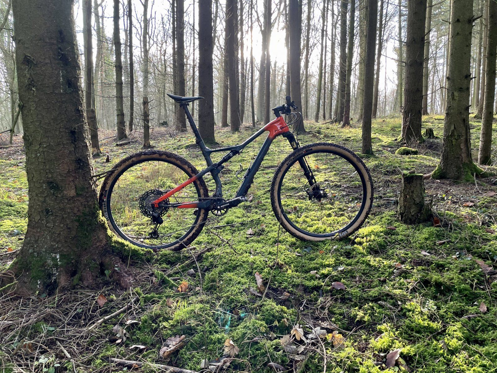

Wie der Titel schon verrät geht es hier um meinen Cannondale Scalpel Carbon 2 Umbau.
Ich habe nach 3 monatiger Wartezeit das Rad im Dezember 2020 bei meinem Händler abgeholt, im Anschluss ist die Gabel direkt zu 88+ zur Optimierung gegangen.
Leider habe ich vergessen, was das Rad im Auslieferungszustand gewogen hat...
Dürften aber ca. 11,6kg gewesen sein.
(Bitte steinigt mich nicht falls ich falsch liege🙈)
Rahmengrösse ist Large.

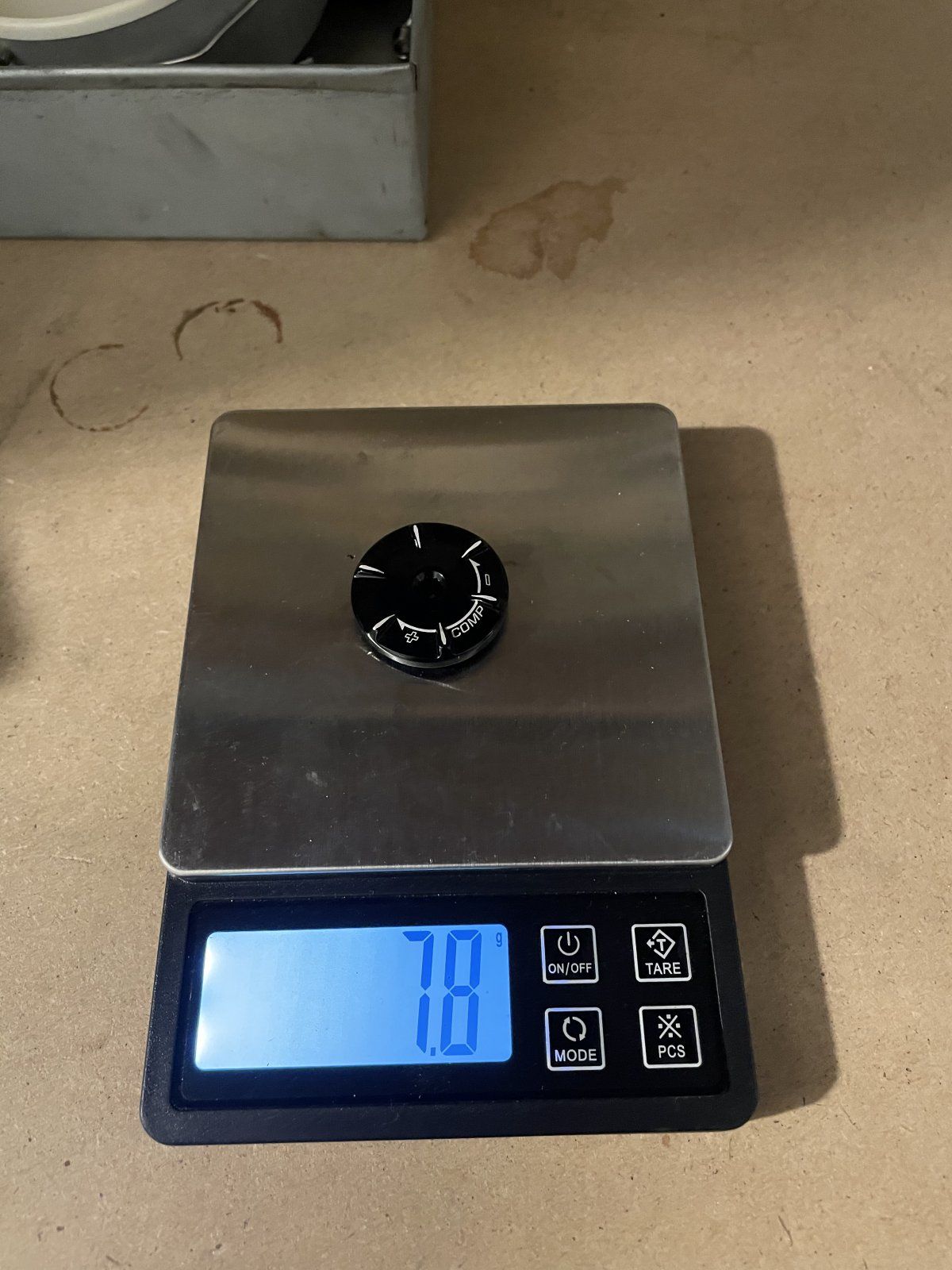

Das erste Teil, das umgebaut wurde, war der Druckstufenversteller der Ocho. Diesen habe ich gegen einen von Hopp Carbon getauscht.

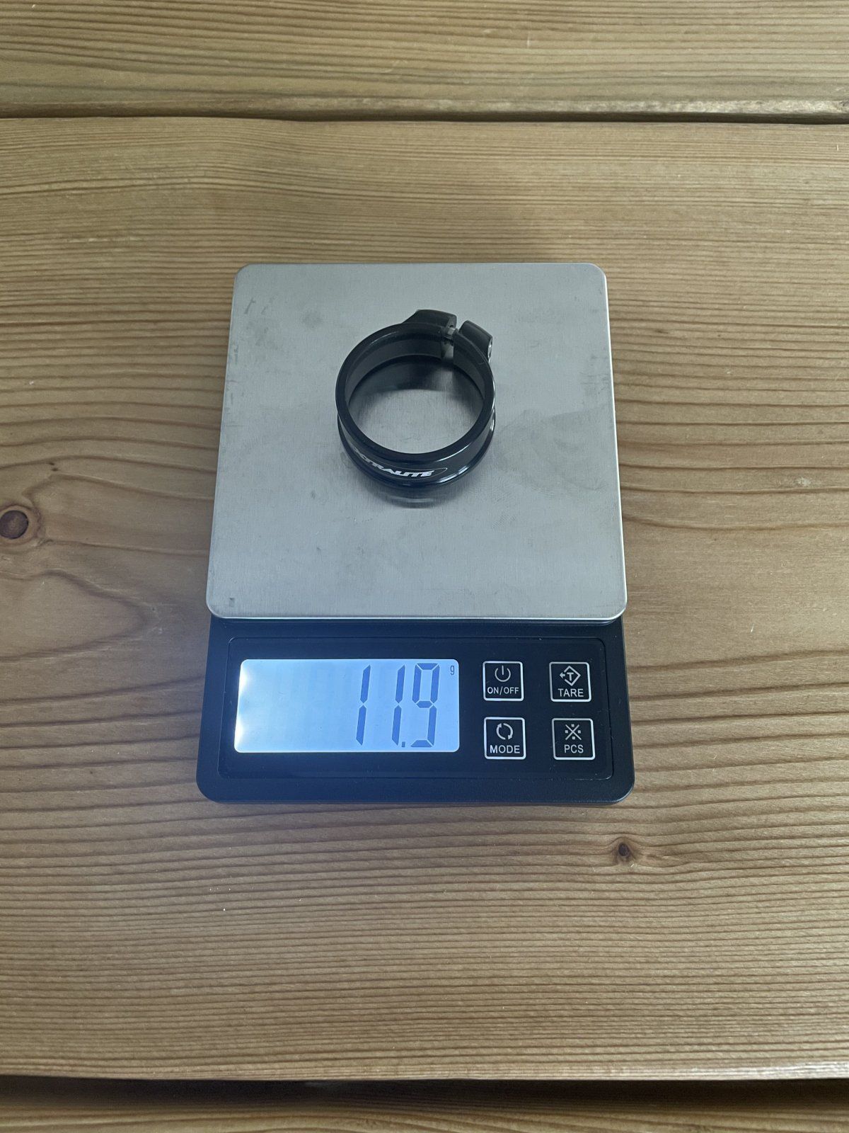

als nächstes war dann die Sattelklemme dran, hier hatte ich noch eine Extralite im Keller rumliegen. Leider war die Ersparnis weniger wie erhofft...

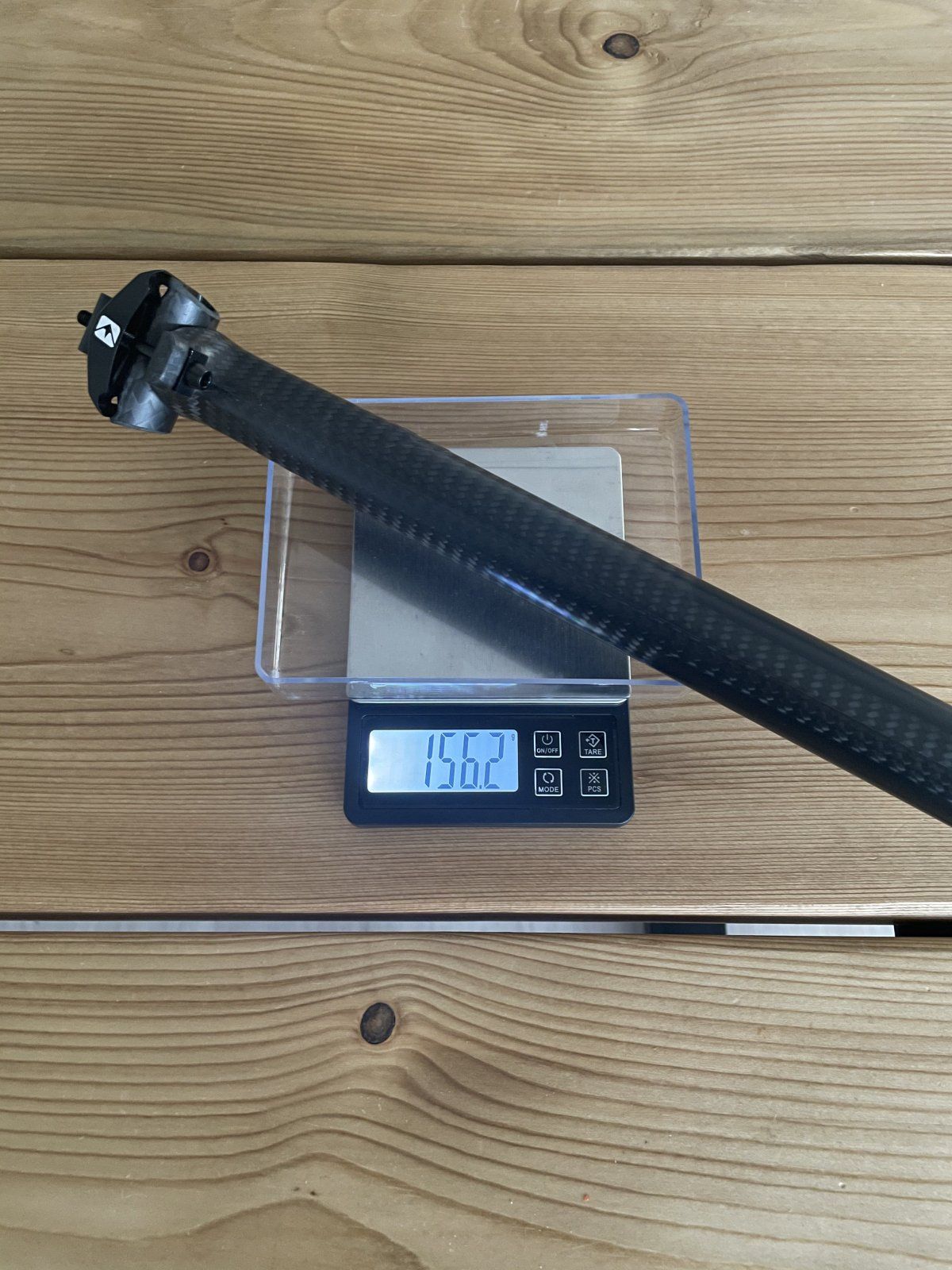

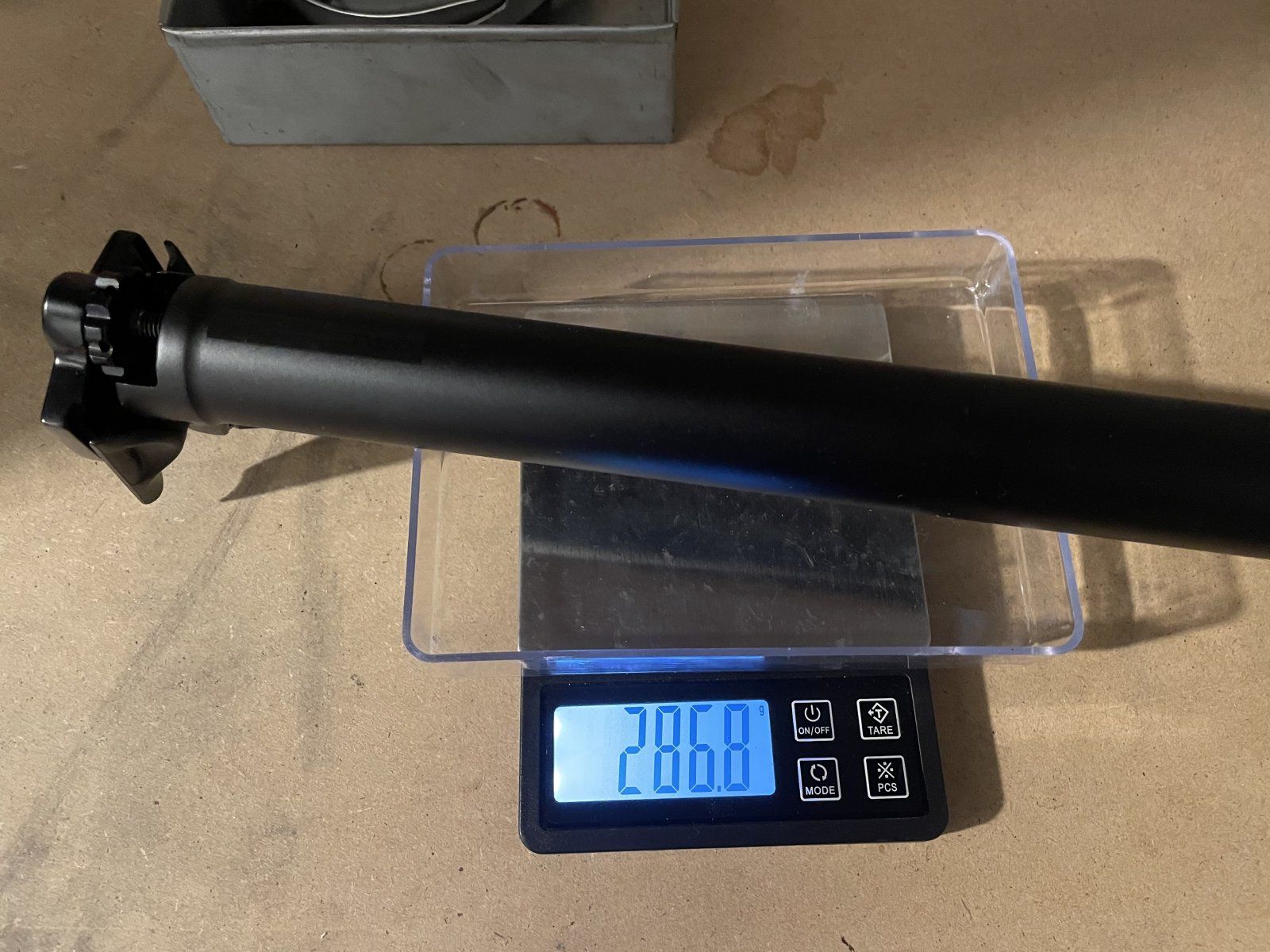

nun aber mal zu ein paar spannenderen Dingen. Die Sattelstütze habe ich gegen eine Bike Ahead Composites in 31,8x400mm in 3K getauscht.

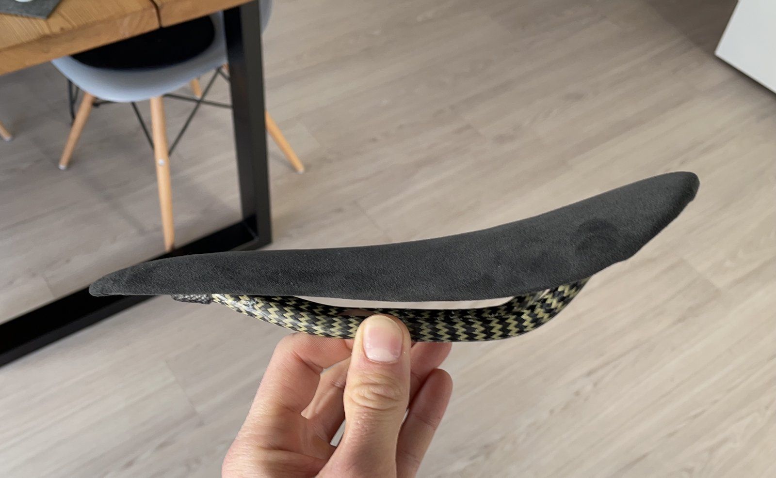

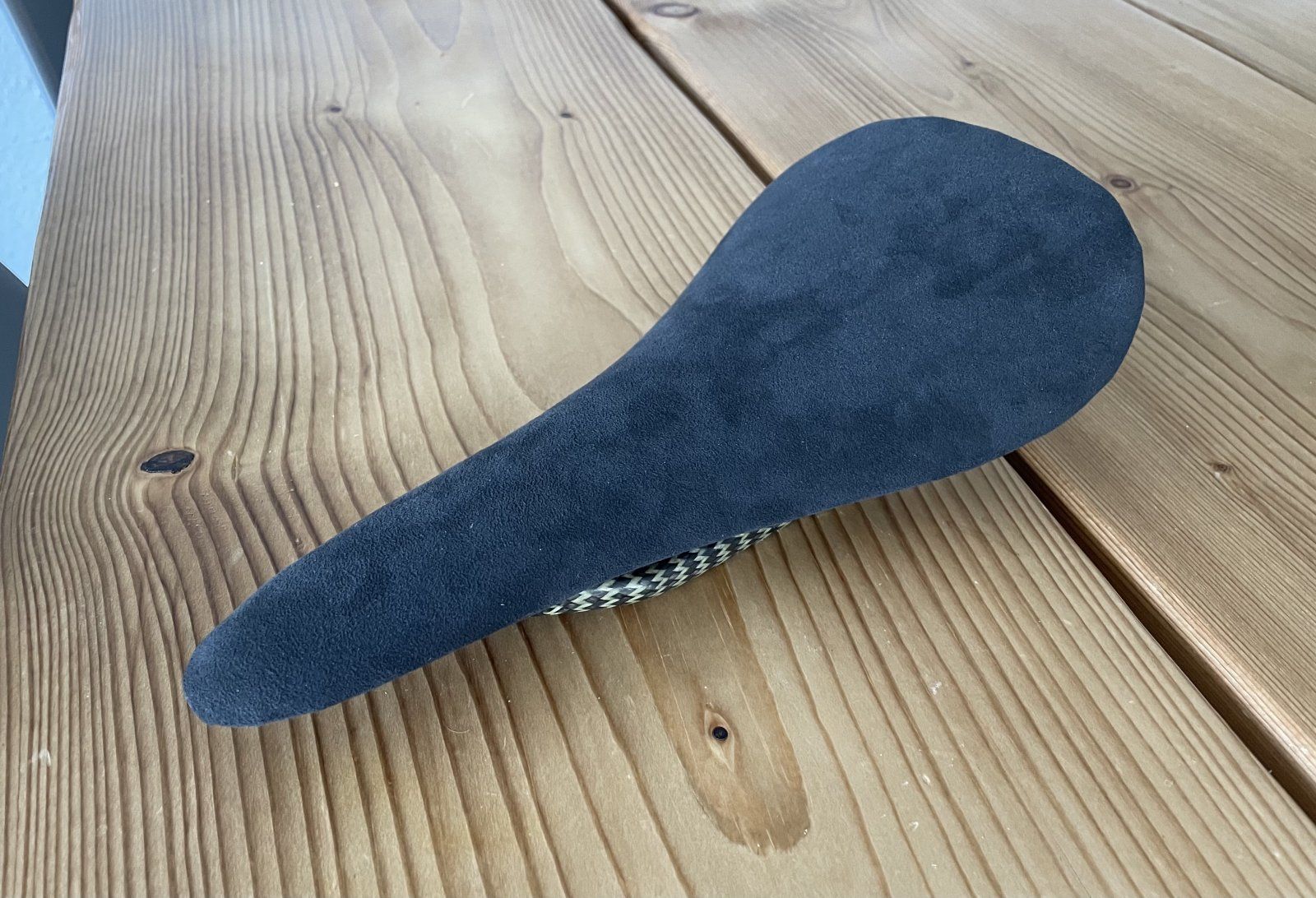

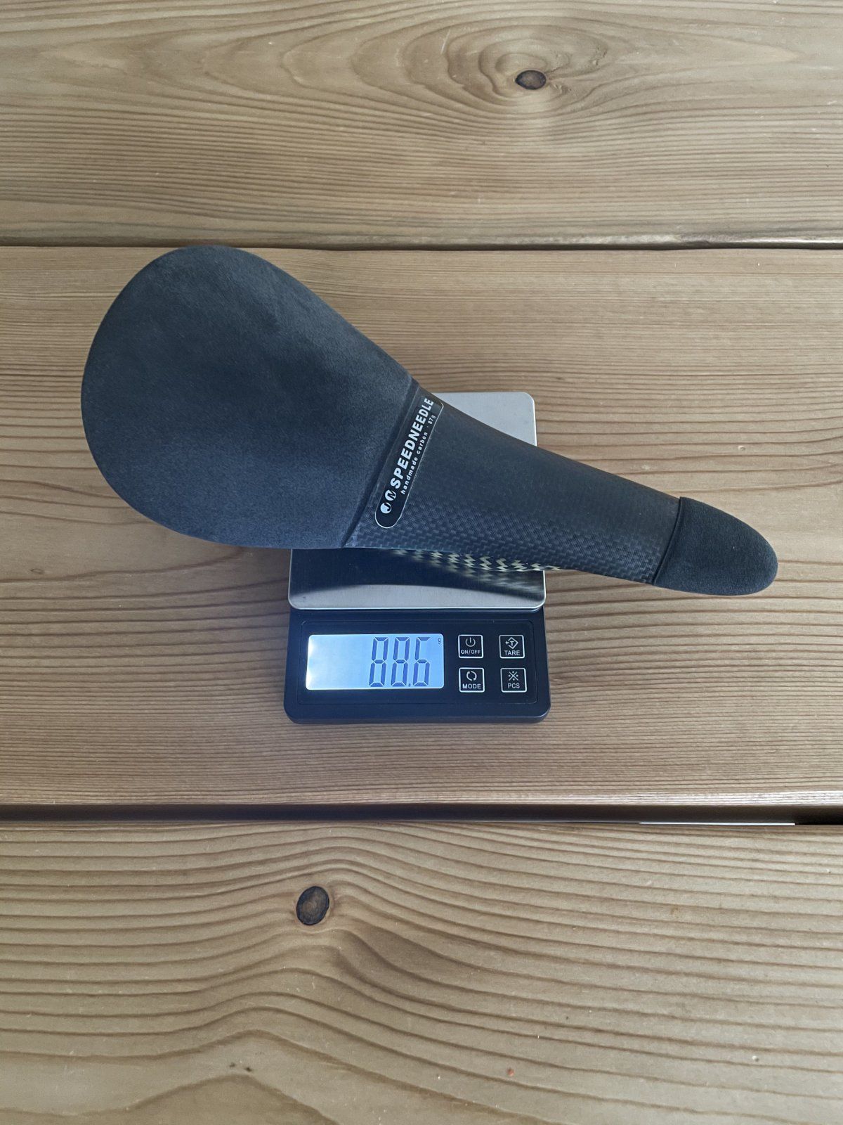

Ebenso musste der Sattel meinem geliebten, jetzt schon 11 Jahre alten, Tune Speedneedle in Alcantara weichen.

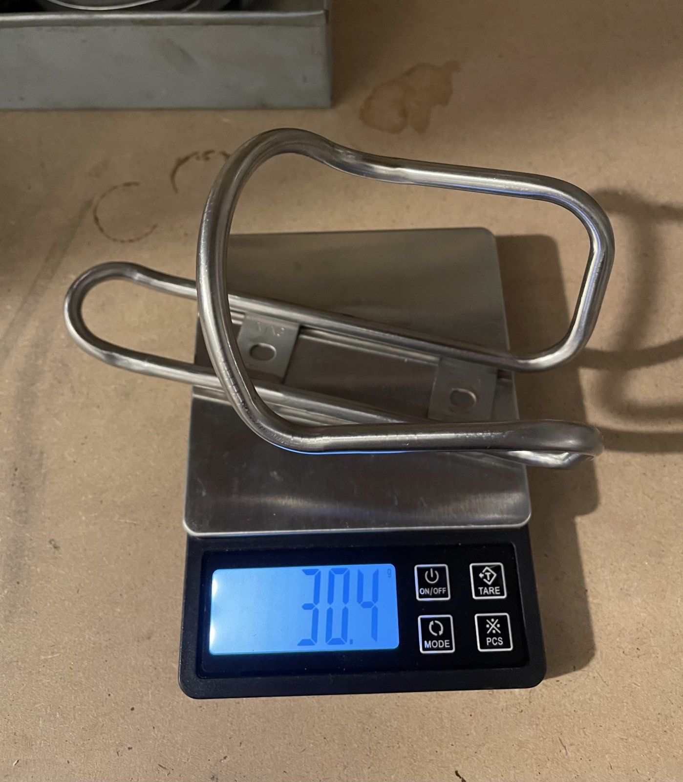

beim Flaschenhalter mache ich keine Kompromisse, der muss halten und funktionieren. Da habe ich mich für einen King Cage Titan entschieden.

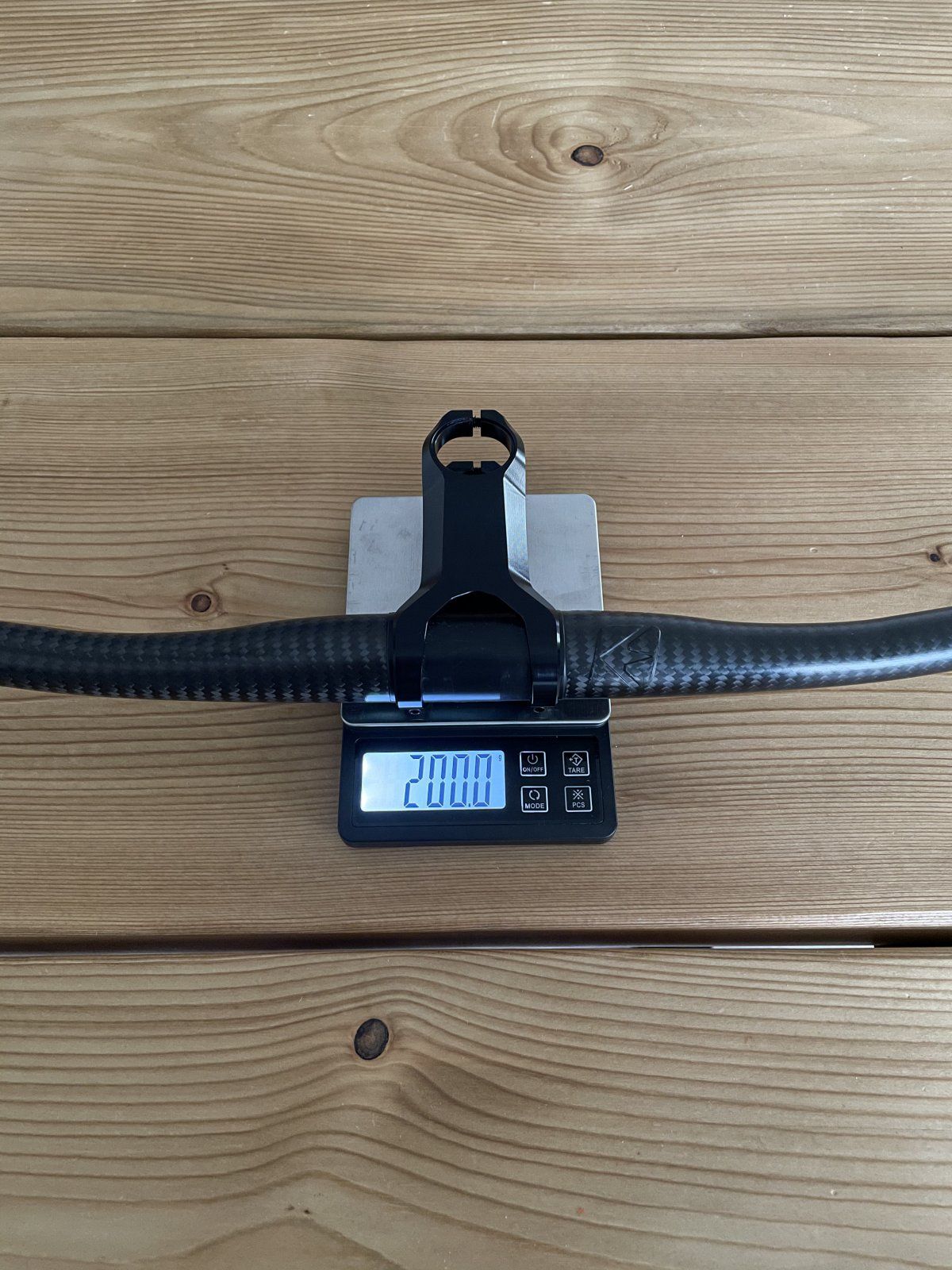

Am Cockpit habe ich einen Intend Grace XC (-7grad, 77mm und 78gr) Vorbau in Verbindung mit einem Bike Ahead Composites TheFlatbar (8,5grad, 720mm und 122gr) verbaut. Im gleichen Zug habe ich auch gleich die ESI Chunky gegen die Racers Edge getauscht (-10gr).
Vom Original Lenker habe ich leider kein Gewicht. Laut Netz wiegt der Cannondale Two aber 296gr.

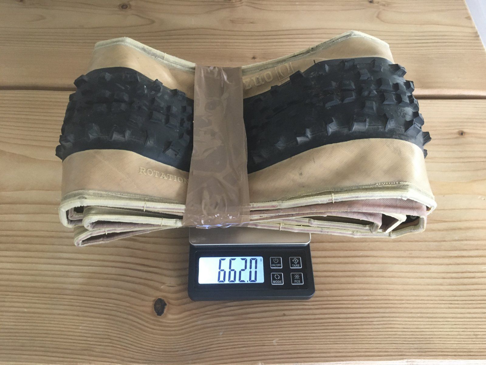

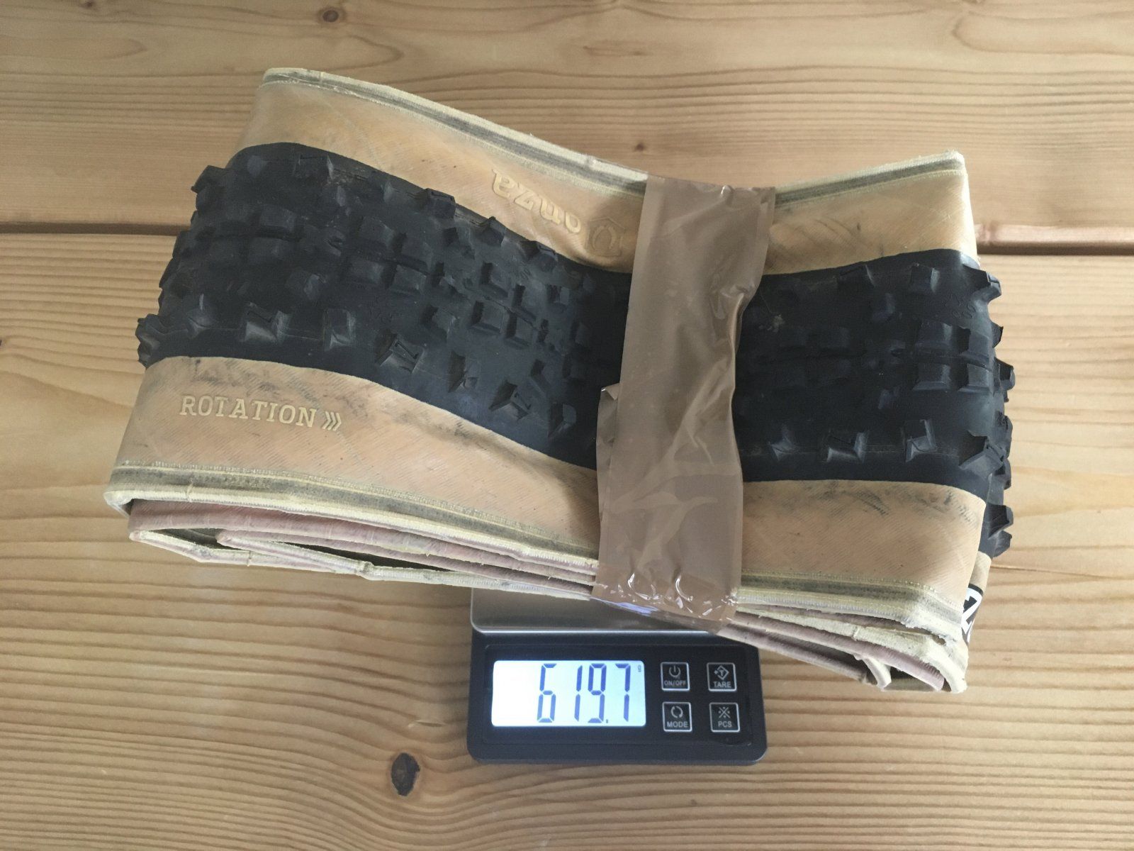

Bei den Reifen habe ich (mehr der Optik wegen) auf meine alten Onza Canis in 29x2.25 zurückgegriffen...
Ersparnis zum Ralph und Ray waren exakt 200gr.

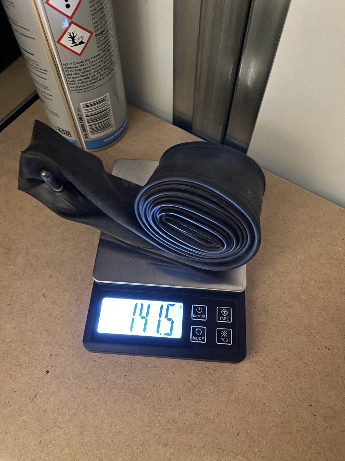

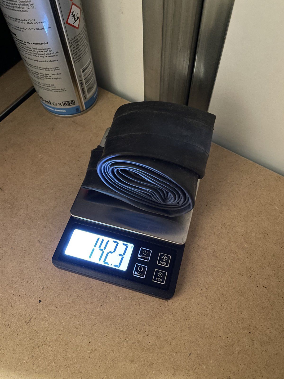

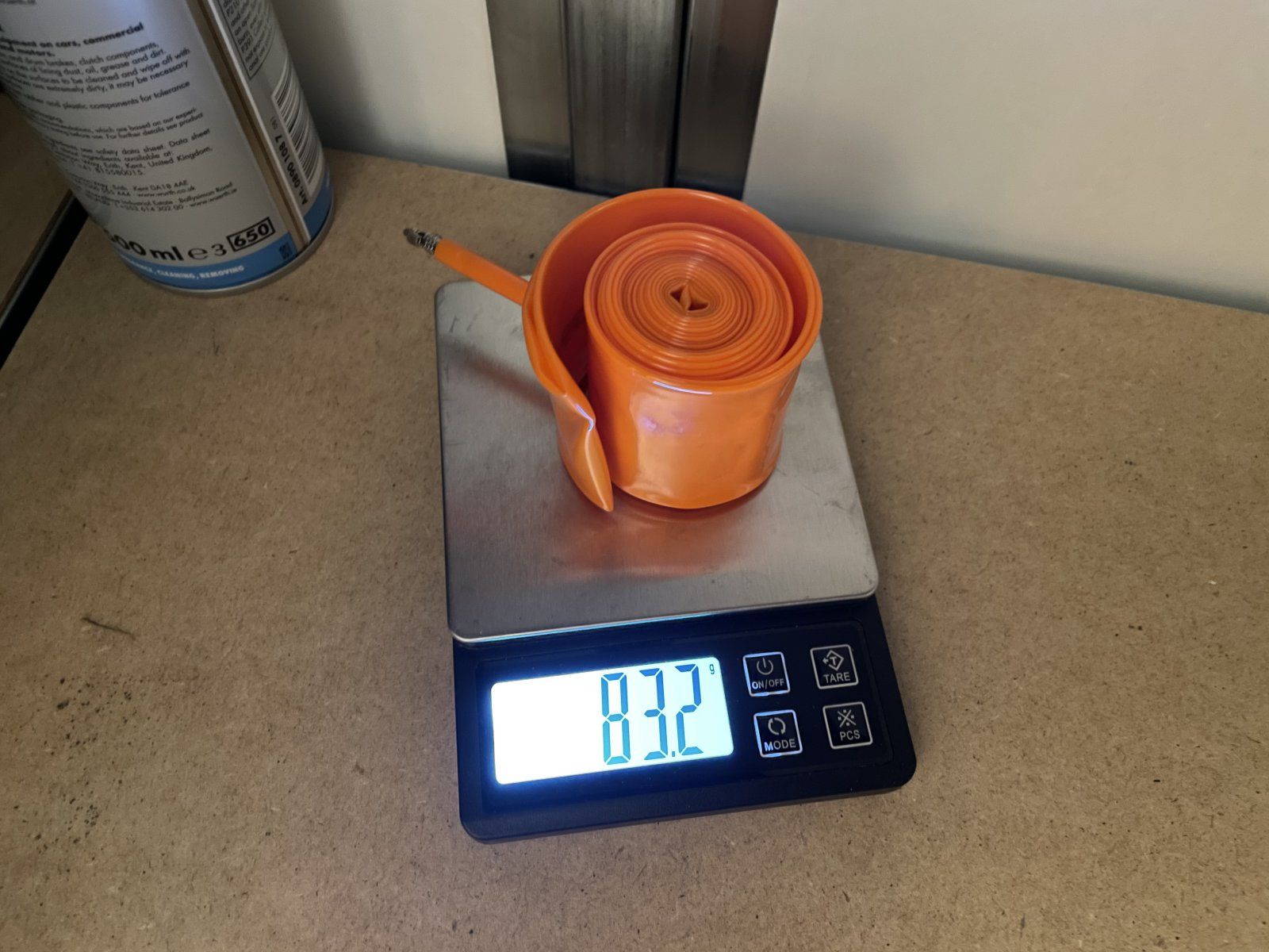

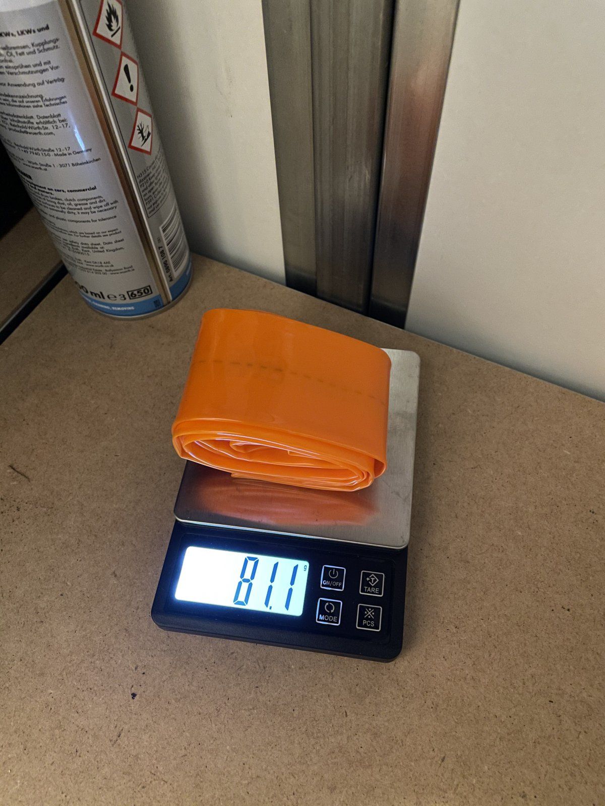

Weitere 119gr konnte ich mit Tubolito’s einsparen. (Original sind bereits Schwalbe Extralite verbaut).

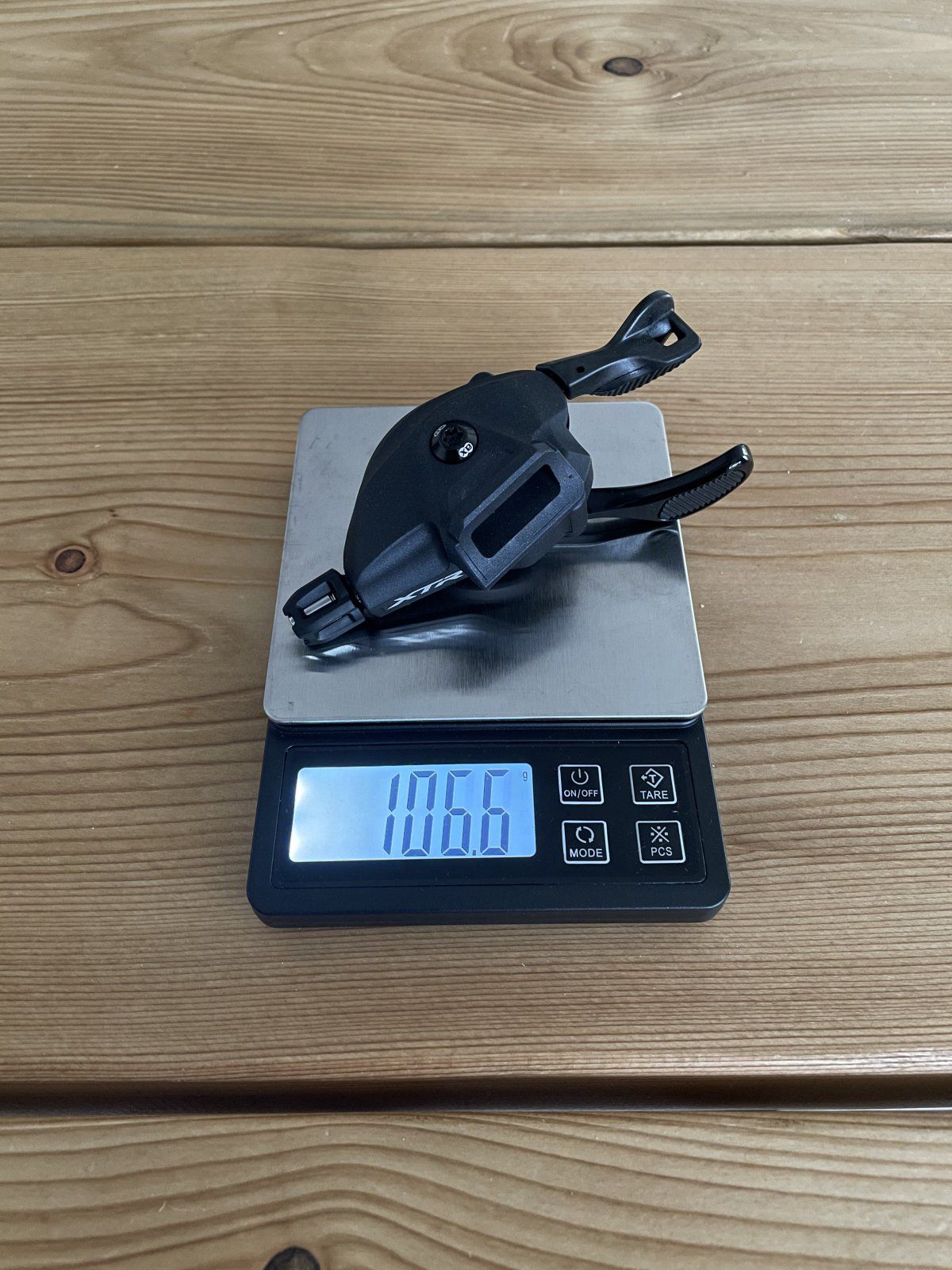

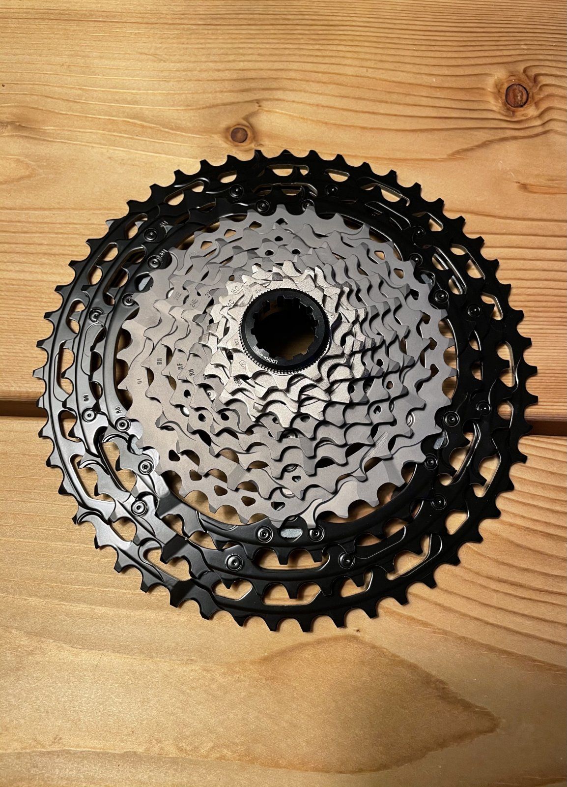

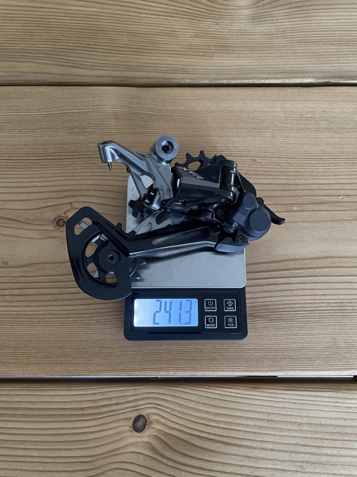

Den Kompletten XT Antrieb habe ich gegen einen XTR getauscht.
Shifter -6gr
Schaltwerk -40gr
Kette -10g
Kassette -100gr

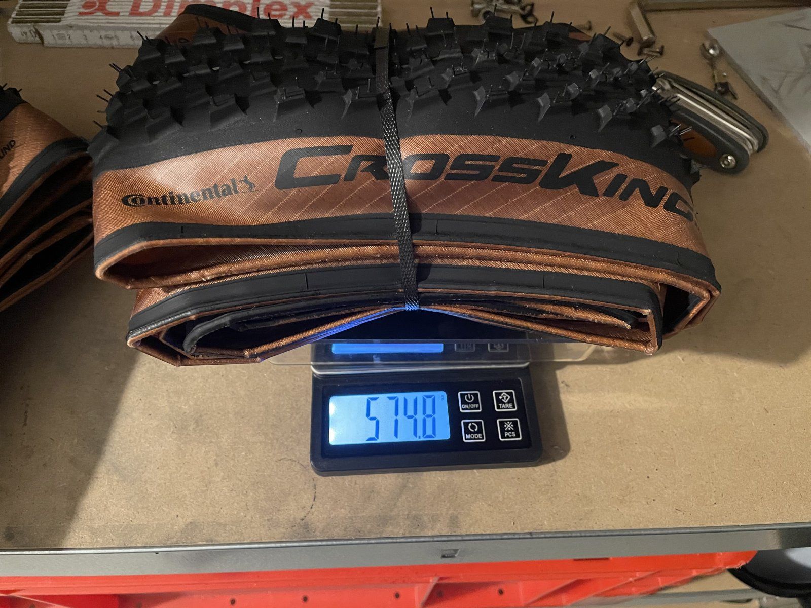

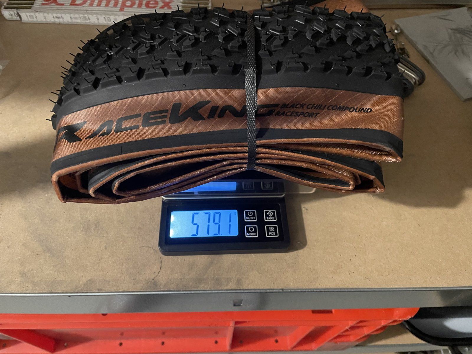

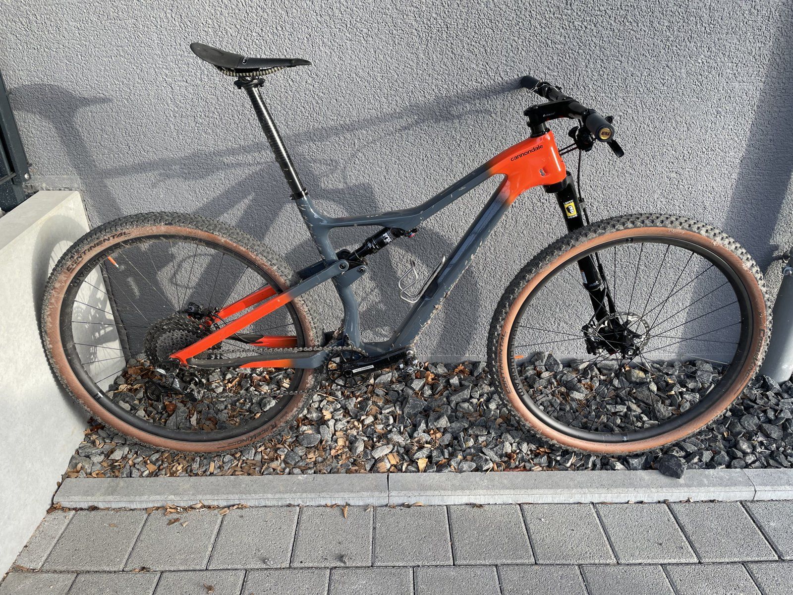

Ich hatte mir auch überlegt die Contis in Bernstein zu montieren. Habe aber dann die normalen schwarzen Contis genommen, da die Nicht-Bernstein ca. 80 Gramm weniger wiegen. Da sparst bei beiden Reifen ca. 160 Gramm ein. Ich finde das schon viel, wenn man bedenkt was man sonst am Rad zahlen muß um 160 Gramm einzusparen.
Aber schaut natürlich schon gut aus in Bernstein.

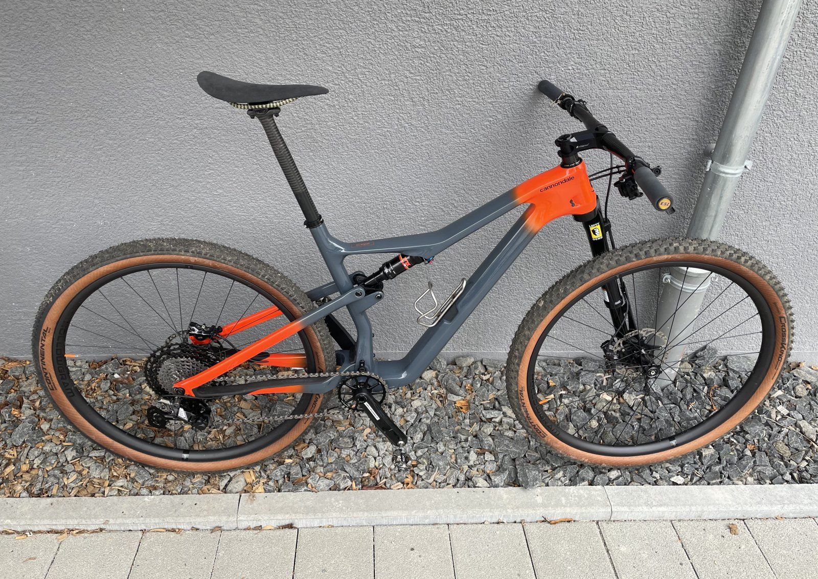

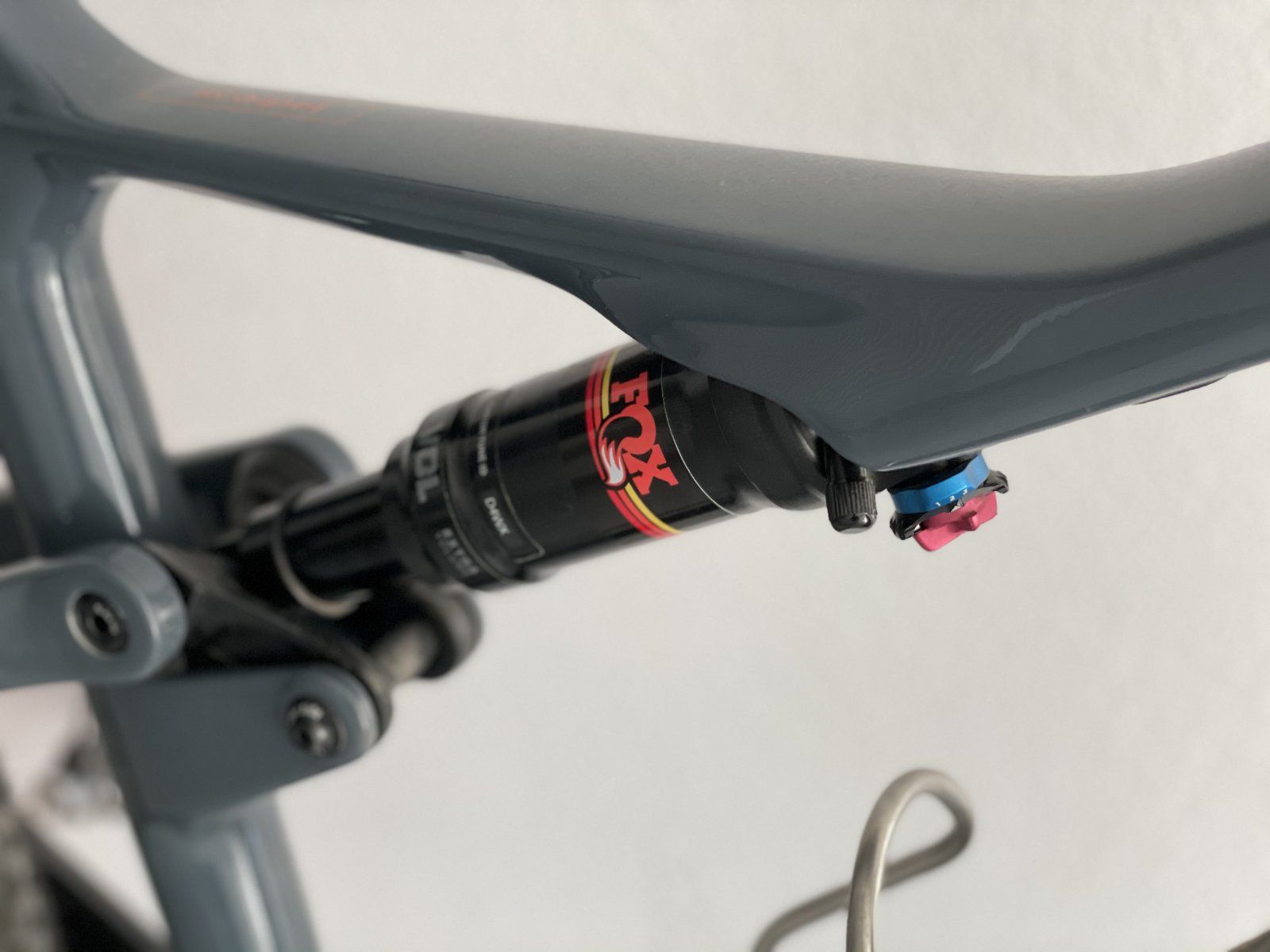

Da ich den Remote Hebel für den Dämpfer und die Gabel nie genutzt habe, wurde der Dämpfer nun auf einen klassischen Lockouthebel umgebaut. In diesem Zuge gleich auf das Factory Eyelet.
