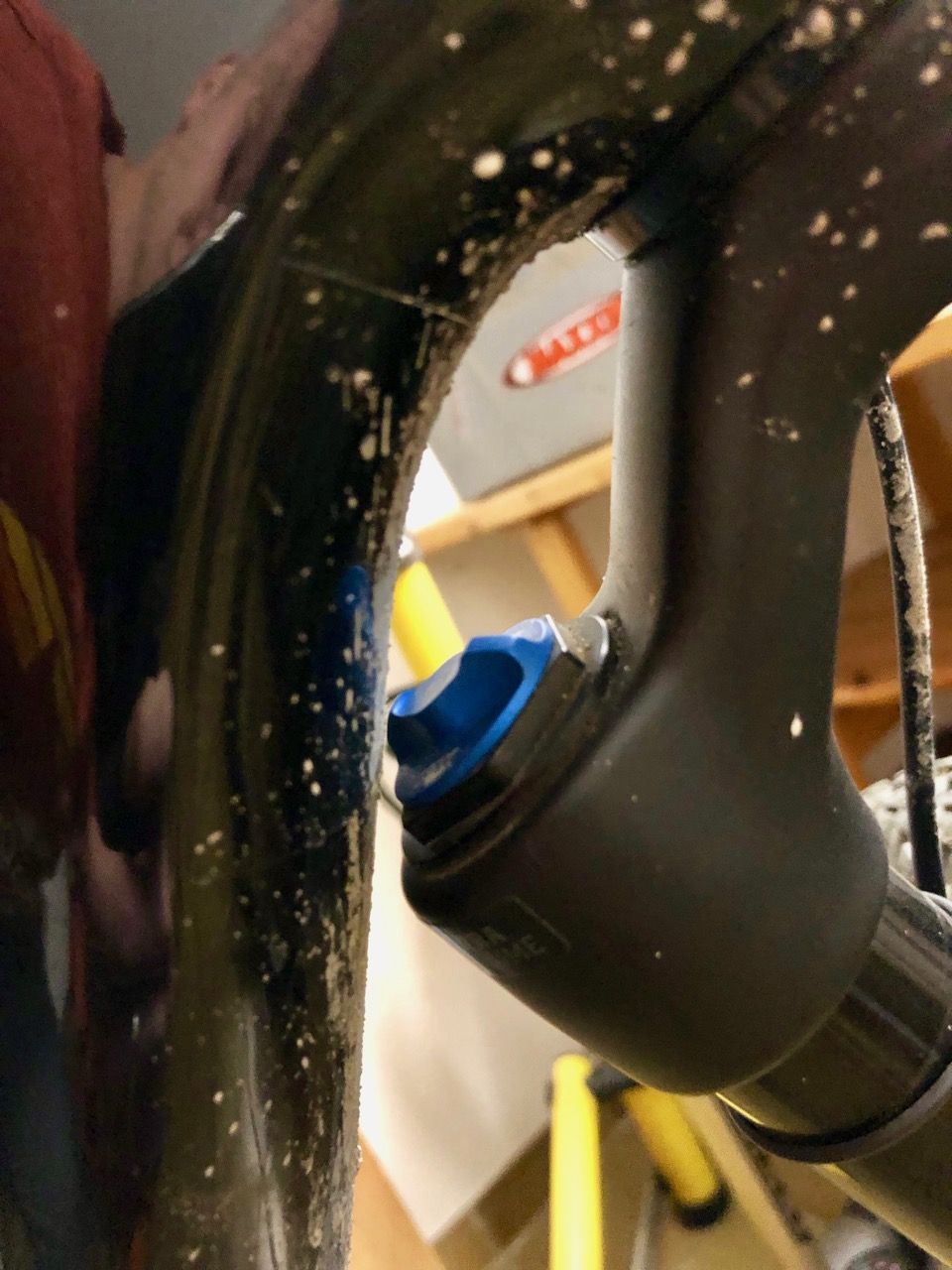

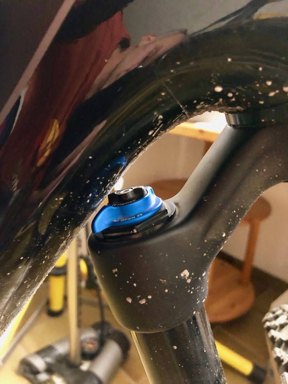

Bei meinem würde der rechte Drehhebel im Falle eines Sturzes ganz zart den Rahmen berühren. Er passt drunter durch, schleift aber minimal. Kein Drama, das würde wohl maximal zu einer Schramme führen, die ich mit 3M Tape verhindere. Da fehlt also etwa 1mm.
Ich mache morgen mal ein Foto!

Sorry, bin drüber hinweggekommen.
So sieht's aus:
Wie man sieht dreht die Seite mit dem Ventildeckel problemlos unter dem Unterrohr durch, da sind 1-2mm Platz. Der Drehknopf (der schwarze, nicht der blaue) auf dem rechten Gabelholm berührt jedoch ganz knapp den Rahmen und würde im Fall eines Falles darüber kratzen. Wäre natürlich schöner, wenn da mehr Platz wäre, aber ein Drama ist das so nicht. Mit der 3M-Folie gibt's da auch keinen Kratzer.
