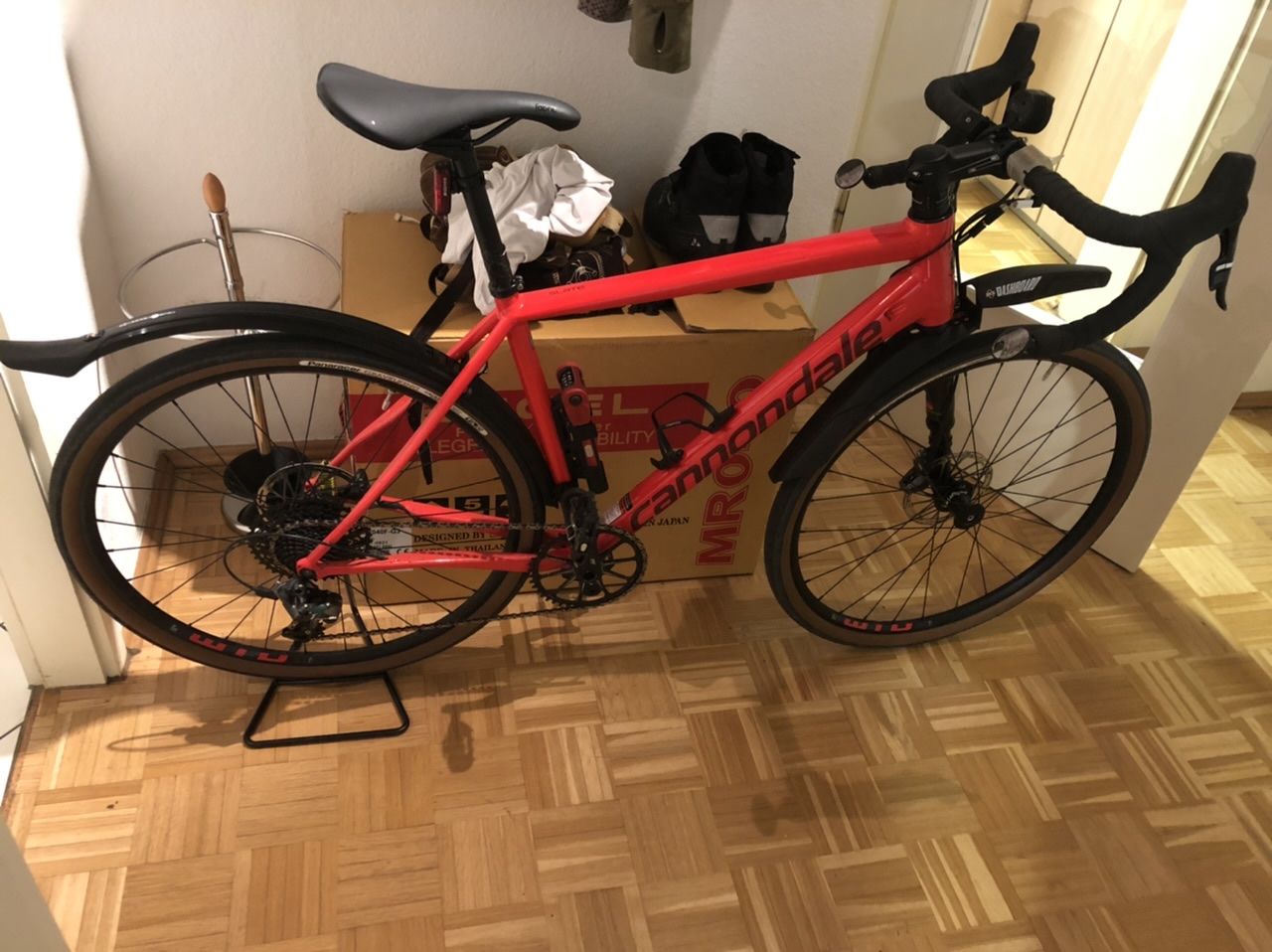

moechte heuer statt meinem biberschwanz ein fix montiertes schutzblech verwenden.
faehrt jemand umwerfer und hat hinten ein fix montiertes schutzblech in verwendung ?
und wenn ja welches ?
überlege dieses bluemels primus, bin mir nicht sicher wie sich das beim umwerfer ausgehen kann, zumal ich einen grx di2 habe. werd ich wohl was auschneiden muessen.
Die Montage der BLUEMELS PRIMUS erfolgt am Gepäckträger, eine Schiebebrücke mit Gepäckträgeranbindung ist im Lieferumfang enthalten.
sieht man leider nicht bei den produktbilder, aber ich denke es ist dieser hier, und fuer die bruecke
waere das eine möglichkeit, oder ein 3d print.
edit: das waer noch besser, ginge direkt am rahmen ohne bruecke.
falls jemand was besseres weiss, tipps sind herzlichst willkommen.

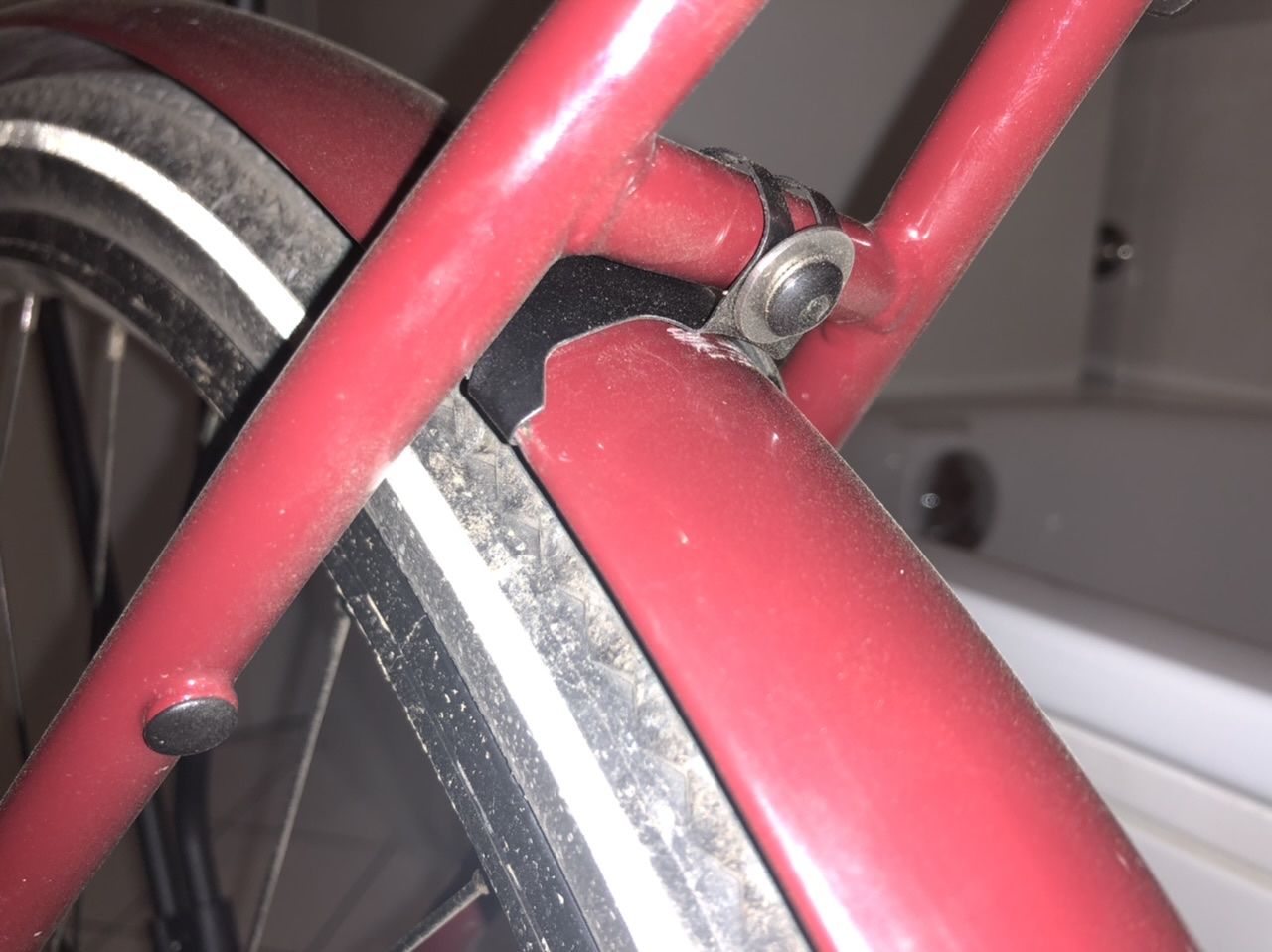

super vielen dank fuer die vielen fotos. aber jetzt geht meine fragerei erst recht los 😊
wie hast du denn das mit dem steg geloest wenn du keine bruecke hast ? hast du da was hingebastelt ?
auch wenn sich der buerzel abgesenkt hat, wie gut haelt denn deine lösung das wasser ab wenns etwas ruppiger wird ? weil es pendelt ja doch links rechst hin und her.
das ist der eigentliche grund warum ich vom biberschwanz weg will und etwas mit streben ist dass es hinten fixiert bleibt.
und fragen zum gepaecktraeger hab ich auch. bei meinem slate rahmen krieg ich die befestigungen nicht buendig bei den ausfallenden angeschraubt, weil das unsauber geschweisst ist. wie sieht das bei dir aus ? bzw was ist es denn fuer ein traeger bzw. wie sieht die befestigung aus ? auch die sattelklemmung ist interessant, was verwendest du da ?
, IMG_20211025_210916.jpgIMG_20211025_210924.jpgIMG_20211025_210909.jpgIMG_20211025_210946.jpgmusste ein bisschen was wegdremeln, wegen der schelle und dem di2 umwerfer. der steg ist mit kabelbindern improvisiert.
morgen wird getetstet.
wenns funktioniert mach ich noch einen steg mit der klemmbruecke im 3D drucker.

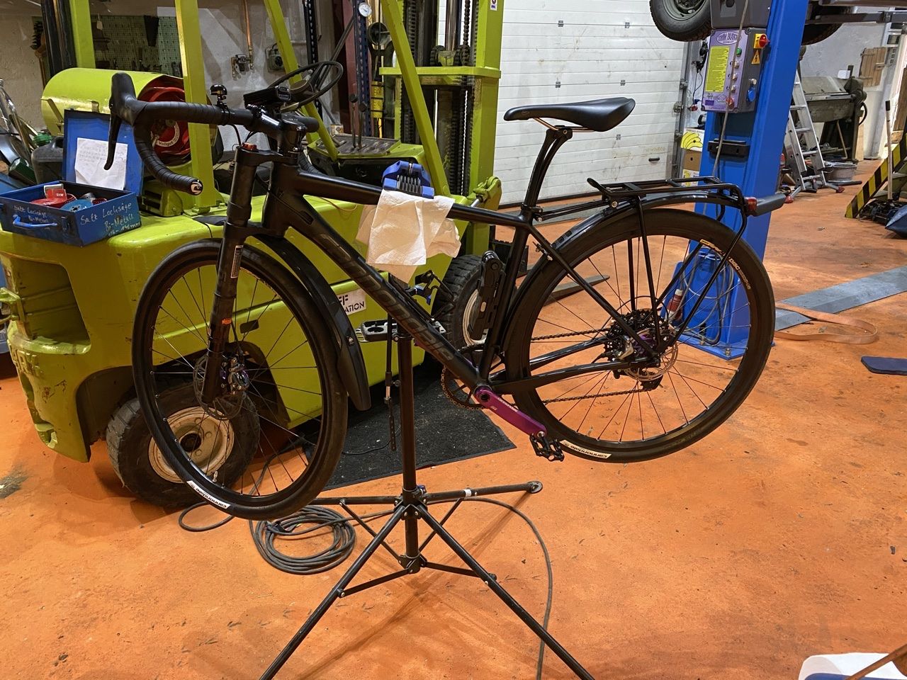

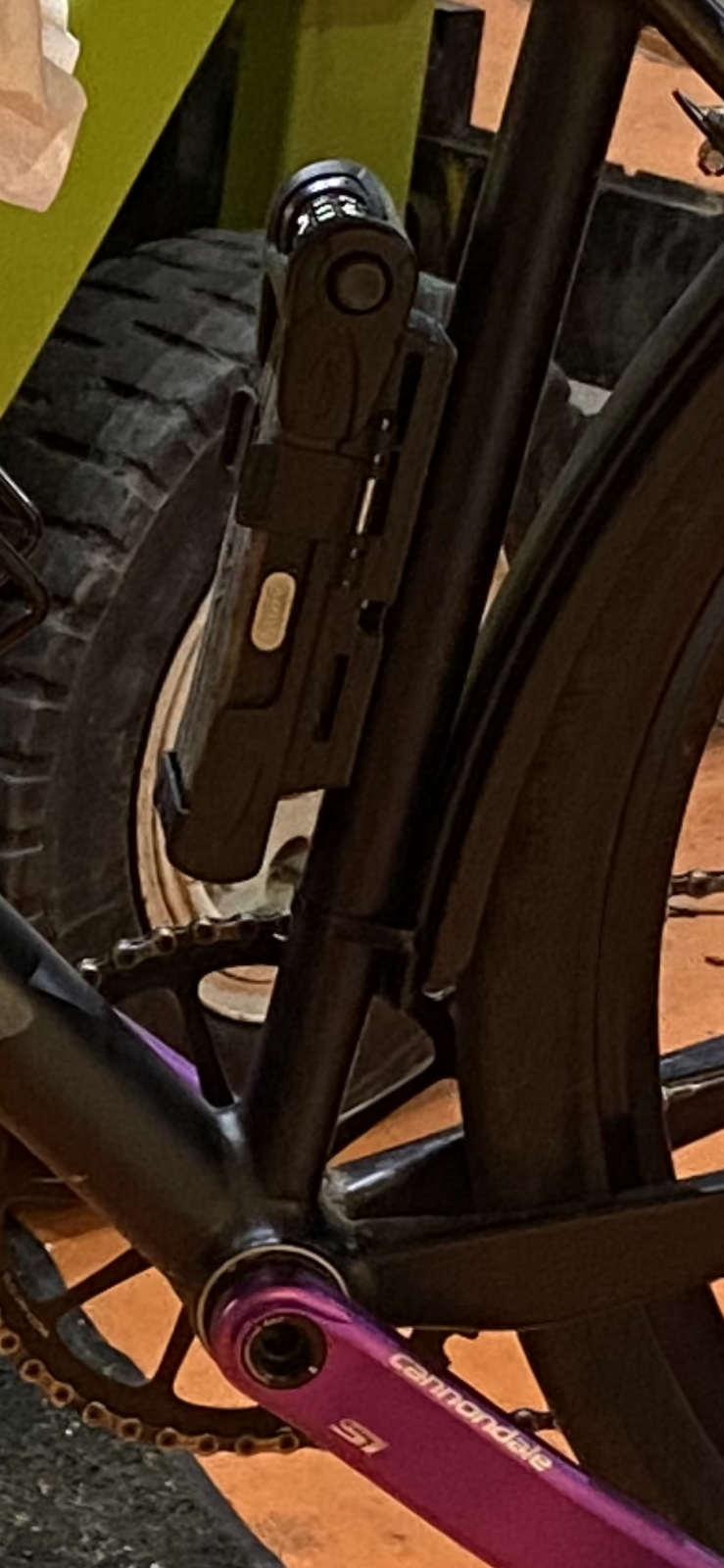

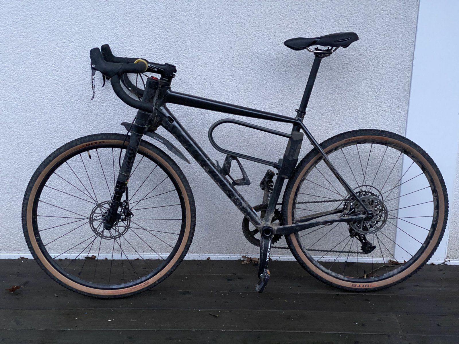

Weil mir keine der bisherigen Schutzblech-Alternativen gefällt und ich mein Slate demnächst öfter mal mitnehmen will habe ich heute ein bisschen gebastelt 😀:
Da wiegt das Schloß mehr als der Rahmen 😉
Im Ernst, meine guten Räder lasse ich nirgendwo mehr stehen, wo ich befürchte sie werden gestohlen. Es ist leider immer nur eine Frage des Aufwands. Bei guten Bikes geben sich die Diebe so viel Mühe, dass sie jedes Schloß knacken 😞
Das mit dem Gewicht stimmt sicher. Seit dem Bikepacking letztes Jahr, wo ich mit 15 kg Gepäck im Gelände sogar noch richtig Höhenmeter gemacht habe, bin ich da aber flexibel. 😉
Und das Slate ist selbst mit Schloss verglichen mit meinen anderen Rädern federleicht.
Das abstellen ist ein Zielkonflikt:
Ich bin demnächst öfter mal in einer neuen Stadt. So lange es abends noch früh dunkel wird nehme ich eh nur mein Faltrad mit.
Sobald aber nach der Arbeit noch 1-2 Stunden Sonnenlicht ist würde ich die halt gerne mit dem Slate am Meer fahren 😀
Das Schloss ist für tagsüber, Arbeitsstelle (wo ich mir eher wenig Sorgen mache), einkaufen etc.
Abends kommt das Rad dann wo es eben geht mit dem Bikecover mit in die Wohnung.
