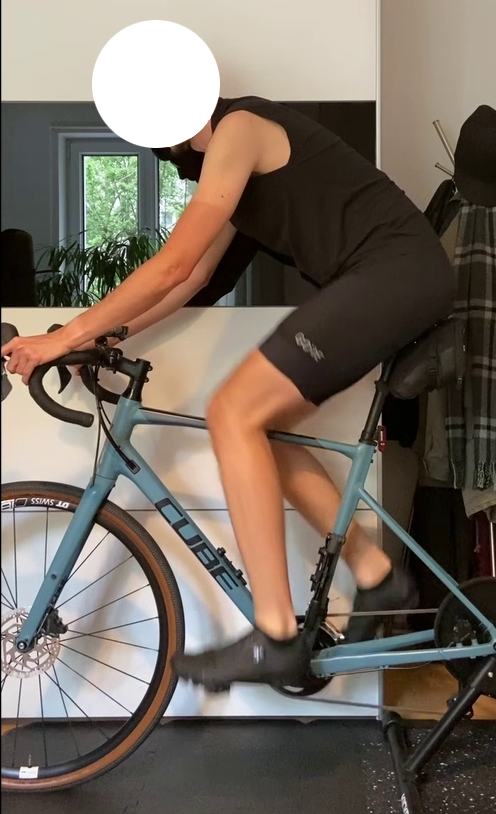

Also meiner Meinung nach (und ohne jetzt den gesamten alten Beitrag gelesen zu haben) sitzt du auf dem Cube extrem aufrecht, weswegen ich die Meinung durchaus vertreten kann, dass der Rahmen zu klein ist.
Ich denke du streckst die Arme nur durch, weil du die Position nicht gewohnt bist/warst. Einfach die Arme leicht abknicken und den Oberkörper etwas weiter runter. Deine Maße lesen sich ziemlich normal. Weder Kurz- noch Langbeiner. Ich zum Beispiel bin, wie weiter oben geschrieben, 187 cm groß, habe jedoch 95 cm lange Beine und fahre eine Cube Nuroad in L. Ich sitze darauf weitaus sportlicher (trotz maximaler Spacer und gedrehtem Vorbau) als du auf dem Bild.
Nur mal zum Vergleich:
Ich fahre mit einem Oberkörperwinkel von ca. 42°. Du hast auf dem Bild locker über 50° und bist somit sehr aufrecht - auch für ein Gravelbike (meiner Meinung nach). Bei einem Rennrad/Gravelbike sollte man in etwa einen Oberkörperwinkel im Bereich 40-50° haben und einen Schulter-Armwinkel von um die 90° (bei gestreckten Armen). Auch da liegst du mit ca. 75° deutlich darunter.
Edit: Das von dir erwähnte Topstone ist vom Stack her einfach nur niedriger als das Cube in 56 bei ähnlichem Reach, sprich du hättest etwas mehr Überhöhung, aber die länge würde gleich bleiben. Im Endeffekt ist das Topstone dem Cube in 56 aber ziemlich ähnlich von der Geometrie her.
Edit 2: Nochmal das Bild von dir auf dem Cube angeschaut. Du sitzt zu weit vorne, wenn man nach Knielot geht. Ich würde sagen Sattel deutlich nach hinten, Arme leicht abknicken, evtl. Vorbau länger und dann passt das 56er.
Edit 3: Hier noch ein Bild von mir (mit meinen Giraffenbeinen und schönen Tanlines ;) ) auf meinem Cube in L (maximale Spacer, positiver 100er-Vorbau, Überhöhung ~8 cm)

Vielen Dank für die vielen Informationen. Festhalten kann man glaube ich, dass ich falsch auf dem Rad saß. Bei der Rad Größe mehr Länge schaffen (Sattel nach hinten) um der weniger überhöhung bei der größeren Größe.

Auf dem damaligen Cube Nuroad (56er Rahmen) waren die Arme fast permanent gestreckt (...)
Die Stütze war fast maximal ausgezogen, müssten also auch so 10-12 cm im Rahmen verblieben sein. Ging ja auch acht Jahre lang gut. Unabhängig davon ob Rahmen- und Sattelstützenhersteller sagen, das passt, würde ich es dennoch nicht nochmal riskieren - aber vllt. bin ich da auch etwas "paranoid" 🙊
Zum Cube schließe ich mich dir und den Vorrednern an, dass die Sitzposition falsch war und der Rahmen zu klein - aber das ist ja schon beschlossen 😄
Aber nochmal zum Cube und dem zu kleinen Rahmen. Der Vergleich zum Topstone MD was Geometrie betrifft ist recht ähnlich, also ist der auch zu klein? Lieber weniger Risiko, weniger Überhöhung und der gängigen Meinung folgen bei langen Beinen den größeren Rahmen nehmen? Ich fahre gerne komfortabel weiter und kann in einem oder zwei Jahren immer noch umsteigen auf einen anderen Rahmen mit mehr Überhöhung, wenn dann überhaupt noch gewünscht 😉

Hab ich gemacht. Obwohl ich mein Topstone bei einem Freund in einem Shop mit so einem Fahradmessgerät gekauft hatte. Resultat: 60mm Vorbau, Zero-Offset Stütze sind OK. Ein Topstone in Small ist aber eigentlich zu groß (lang) für mich (1,68), obwohl alle behauptet haben, dass das passt. Meiner Freundin mit langen Armen und Beinen in 1,70 passt dass Small… aber auch nur mit kürzerem Vorbau. Hängt natürlich alles auch von der Wunsch-Sitzposition ab… (bei mir 1,5cm Überhöhung und kurz/agil.
Ich würde in Zukunft eher gleich auf nen Maßrahmen aus Stahl oder Titan und Wunschkomponenten setzen, als über Kompromisse diskutieren. Das ist kurz- und langfristig günstiger, als ein Topstone von der Stange!
Also die gängige Meinung ist eigentlich, bei langen Beinen den kleineren Rahmen zu nehmen, weil (über)lange Beine = kurzer Oberkörper = zu viel Reach bei großem Rahmen. Ich würde an deiner Stelle wohl bei M bleiben.
Tipp: Professionelles Bikefitting.
Ich lese immer wieder, dass der Reach mit der Sattelposition angepasst wird. Das ist Müll! Die Sattelposition sollte so eingestellt sein, dass die Gewichtsverteilung auf dem Rad stimmt und hat mit Reach NICHTS zu tun. Reach stellt man über Lenker/Vorbau ein. Klar kannst du den Sattel komplett nach vorne hämmern, dadurch evtl. 2 cm weniger Reach gewinnen und auf's Knielot pfeifen, aber dadurch gibt's dann meistens zu viel Gewicht auf den Armen und Lenker, komischen Hüftwinkel etc. was wieder andere Probleme bringt.
Ich gehe selbst nicht nach Knielot (auch wenn's bei mir fast passt) sondern mache den "Gewichtsverteilungstest". Sprich in Fahrtposition (STI-Haltung) die Hände vom Lenker nehmen und wenn ich dann diese Position halten kann, ohne nach vorne zu kippen oder schneller treten zu müssen (auf der Rolle/statisch testen), dann passt die Satteleinstellung in Bezug auf Nachsitz.
Da gebe ich Dir Recht. Mein Bikefitter ist nach Knielot gegangen. Mein Sattel ist dadurch verboten weit vorn ;-) … eine kürzere Kurbel als 170 wäre da besser. Kurze Kurbeln sind ja wohl auch trendy (werden nur nicht an Standardrädern verbaut). Bei Sattel leicht weiter hinten könnte ich dann den Vorbau noch kürzer machen als 60mm oder mal nen Lenker mit weniger Reach versuchen.
Egal… Kann man 10 Jahre ausdiskutieren. ;-) Was ich sagen wollte: So Gravel-Bikes tendieren wohl lang zu sein. So mein Eindruck. Und es kommt mir so vor, als wären die Größenempfehlungen alle eher zu groß?… zumindest für kleine Menschen wie mich. Und die ganz kleinen Menschen fahren auf viel zu großen Rädern (und bräuchten auch kleinere Laufräder als 700c … siehe Canyon XS und kleiner…).
Ich habe das Bikefitting in einem Specialized-Laden gemacht. Die hätten mir gar kein Gravel-Bike verkauft, weil keines passt - zumindest keines von Specialized in keiner der Größen ;-) …und mein Topstone passt eigentlich auch nicht so richtig.
Daher spare ich auf einen Maßrahmen, 165/160er Kurbel und 650b Laufräder. Oder so 🙄
