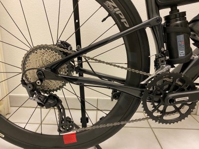

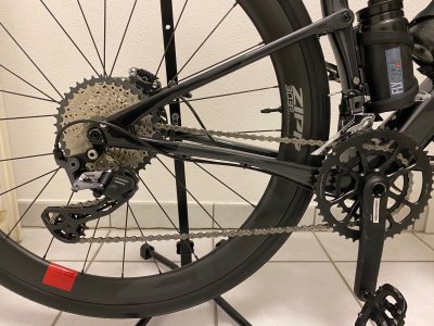

Hier die Bilder des Umbaus:
Kassette von 11-34 nun auf 11-40 (Schaltwerk GRX 810 und Kurbel 46-30). Etwas längere Kette nun.
Bild 1: Kleines Ritzel (11), kleines Kurbelblatt (30)
Bild 2: Kleines Ritzel (11), großes Kurbelblatt (46)
Bild 3: Großes Ritzel (40), großes Kettenblatt (46)
Bild 4: Gr0ßes Ritzel (40), kleines Kettenblatt (30)
Die Kettenspannung und das Schaltwerk sehen doch gut aus.
Was meinen die "Profis" hier im Forum? Danke!

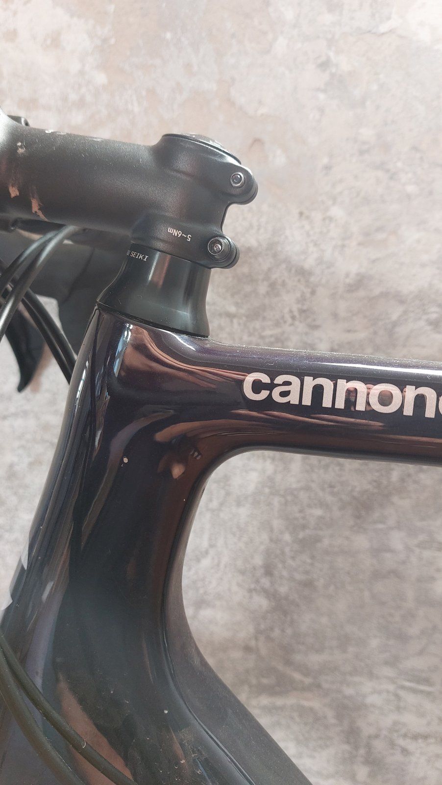

Werde mein Topstone im "Winter" als Allroad Renner benutzen und habe daher mal etwas dünnere Mäntel aufgezogen und einen leichteren LRS. Bin sehr gespannt wie sich das fährt. Da ich einige Touren mit 200+km geplant habe, bin ich eigentlich recht dankbar für die unsportliche Sitzposition, werde aber denk noch einen längeren Vorbau (Kalloy Uno 110mm) und eine andere (kleinere) Staubkappe besorgen.
Falls jemand Empfehlungen für eine Staubkappe bzw Steuersatz Oberteil hat, sehr gerne bescheid geben! Ich will mit möglichst wenig Geld vorne möglichst tief kommen!

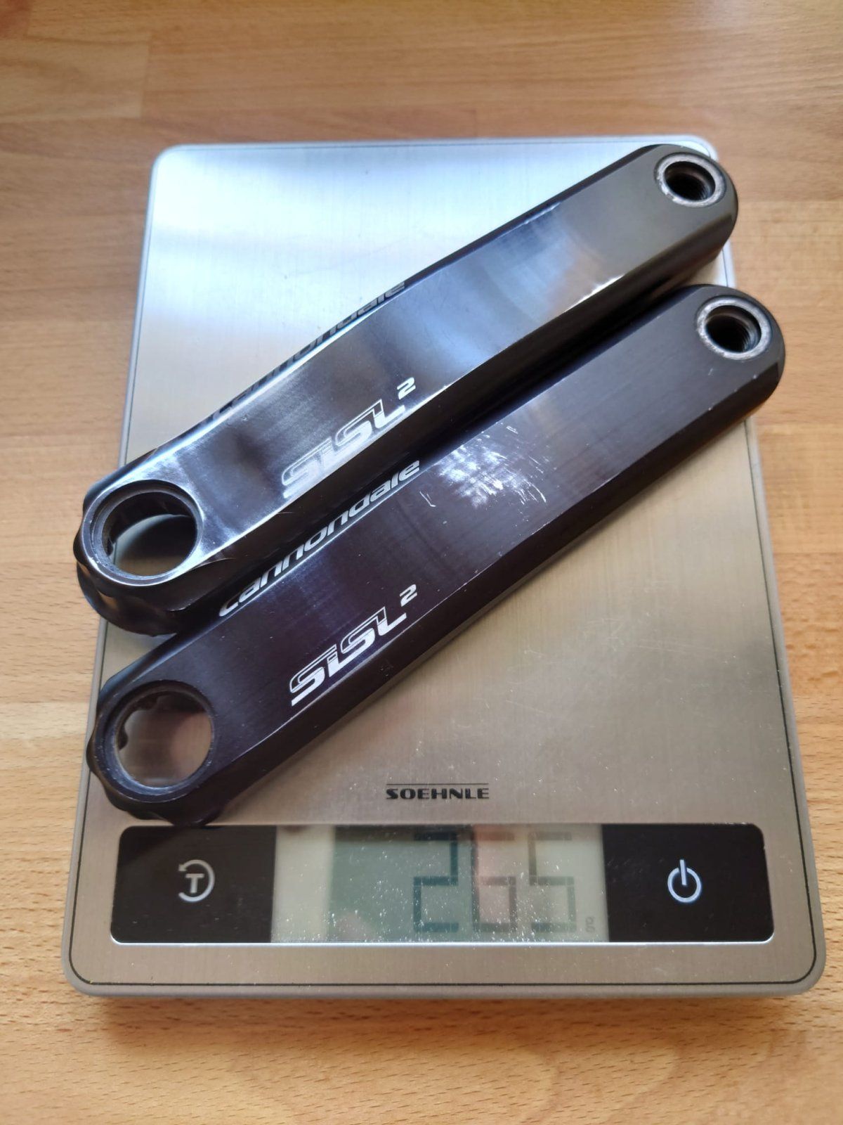

Rein funktional ist die One schon recht gut, vor allem steif. Man könnte, da das Cannondale-Kurbelsystem mit Lager, Welle, Kurbelschrauben und Spacern ja schon vorhanden ist, nach gebrauchten Hollowgram-Kurbelarmen Ausschau halten, um an Gewicht (und Optik) was zu machen und schön clean bei Cannondale zu bleiben. Das 2-fach-Blatt wäre immer kompatibel (selbes Interface seit 20 Jahren), schalten würde es also identisch.
Es gibt mittlerweile recht viele Modelle. Hier erstmal, was beim Gewicht verglichen zu deinen 460g für beide Arme deutlich Besserung bringt:
oben: SiSL2, 267g, >400€ egal in welchem Zustand
Mitte: Si 2. Generation, 330g, ~200€ in gutem Zustand
unten: SL 1. Generation, 294g, ~200€ passabler Zustand
Ich könnte jetzt nur mutmaßen, ohne irgendwas ausprobiert zu haben...

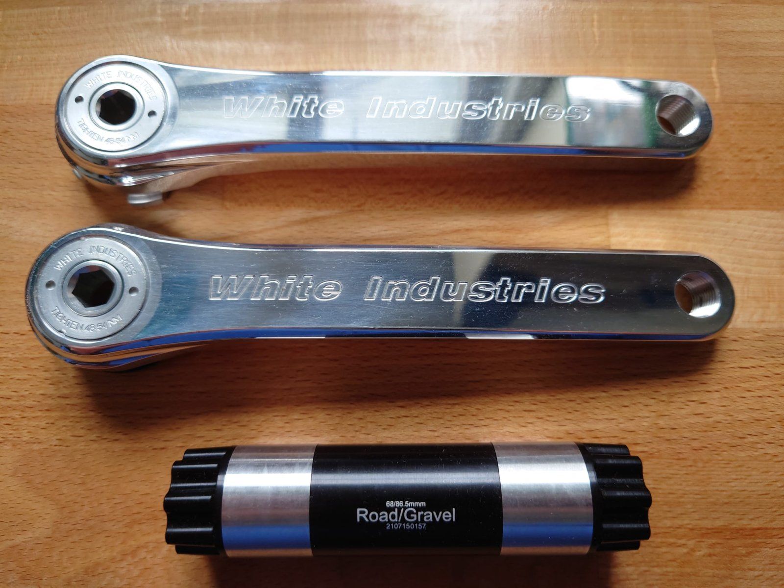

Ursprünglich sollte mit einer White Industries richtig Retro-Flair ran. Die Lieferzeiten fürs Kettenblatt haben sich aber ewig gezogen, das war mir iwann zu doof.
Wegen des geringen Gewichts und weil mein Dad damit auch schon happy ist, sollte es dann die Easton werden. Carbon und silber hätte zu den Newmen-Felgen gepasst, und UD hab ich auch an Lenker und Sattelstütze.
Kurioserweise passt aber die White-Industries-Welle fast perfekt in eine Hollowgram-Kurbel. Ein bisschen rumprobieren hat das ergeben.

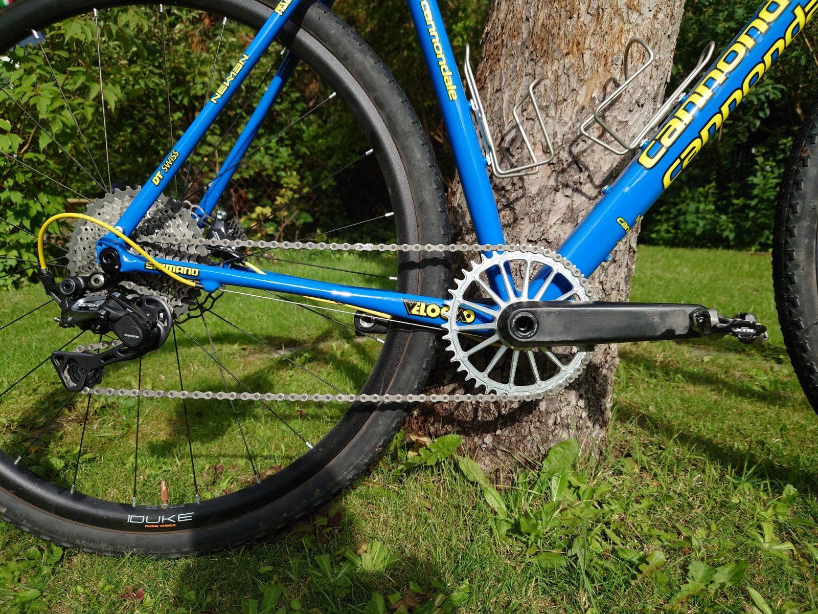

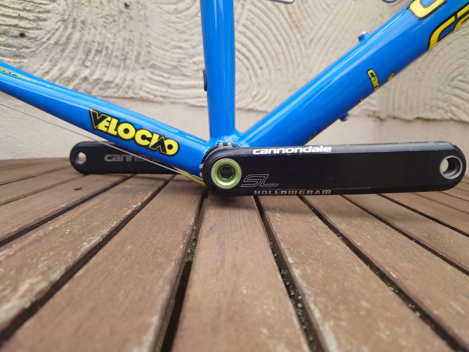

Cannondale-Kurbel in Cannondale-Bike wäre halt am geilsten. Das wollte ich eigentlich auf die lange Bank schieben und erstmal Easton fahren. Aaaber manchmal kommt man unverhofft (und günstig!) an Teile...
Relativ mitgenommen und passt in schwarz eigentlich nicht.
Aber eigentlich soll es ja in diese Richtung gehen.
Es soll also silber und thematisch passender werden 😊

Die CODA Kurbeln (siehe Bild) scheiden wegen der Welle aus? Sollte man ja noch rankommen und leicht waren sie glaube ich auch schon... just thinking...
Ich hab noch nie eine in der Hand gehabt, aber ich glaube die hatten damals schon das Interface!
Hier soll es die Hollowgram werden, weil leicht, stylisch, passt und individualisierbar 😃
Falls du mal so eine Kurbel suchst: Bei den Youngtimern im Cannondale Aufbau / Galerie / Laber-Thread tummeln sich Leute, die sowas sammeln. User Stahlbetrieb hatte sowas mal zu verkaufen, glaube ich.
Das interessiert mich sehr wie viel sowas kostet. Lasern/gravieren wäre natürlich die beste Variante
Ich schau da iwann nächste Woche vorbei und geb mal Bescheid 😃 Iwer muss auch noch die Datei als Vorlage erstellen...

Hallo, ich bräuchte eure Hilfe, wollte bei meinem Topstone 2 Alloy nur den Vorbau wechseln und durch eine Unachtsamkeit meinerseits hats mir den ganzen Steuersatz zerlegt und hat sich bei mir im Keller zerstreut. Hab ihn wieder zusammengesetzt und bekomme, das Spiel einfach nicht weg nun bin ich mir nicht sicher ob mir nicht ein Teil fehlt. Hat jemand eine Explosionszeichnung damit ich sehe ob was fehlt oder einen Tipp wie ich das Spiel am Besten wieder hinbekomme. Danke schon im Voraus.
Oben Unten
