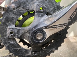

Das Problem mit Kürzen ist, dass die Kurbel dann einige Tage (sicher mehr als eine Woche) weg ist, und das will ich dem Großen nicht zumuten :) Zudem sind die Kosten mit 30€ + 2x Versand auch schon fast 40 €. Meine letzte Frage war, ob ich dann ggf auch nur ne ca 150mm Kurbel verbauen kann, an die ich die bestehenden Kettenblätter montieren kann. Wenn das geht, liegt das bei ca 60€. Sprich dann nur 20 € mehr als das Kürzen und ohne die lange Abstinenz vom Biken für den Junior. :) Wie gesagt: eine Frage, ob ich auch nur die Kurbel tauschen kann?

^^also die Bilder sehen für mich auch nach Spideraufnahme mit Schrauben aus, wenn Du die Kettenblätter abschrauben kannst, ist es nicht vernietet.
Dann kommt der Lochkreis, Du suchst also eine Kurbel mit Spideraufnahme die genau die zwei Lochkreise der bestehenden Kettenblätter hat. Relevant sind dann die zwei Lochkreisdurchmesser und 4 Aufnahmepunkte.

Nachfragen wäre besser als vermuten...
Du musst den Lochkreis beider Kettenblätter wissen und was für ein Innenlager verbaut ist. Dan kannst du dich auf die Suche nach einer passenden, kürzeren Kurbel machen.
