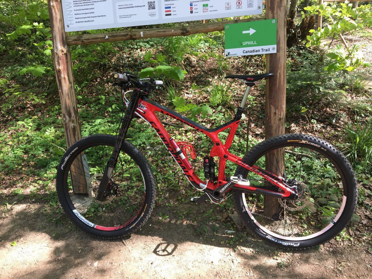

    So will euch das Endprodukt nicht vorenthalten :)
    Ist fast zu schade zum fahren ;)
    Der LRS ist ein Gedicht. Die leichtere und schnellere Beschleunigung ist deutlich spürbar genau so wie die gerhöhte Steifigkeit. Die Trickstuff Scheiben mir den passenden Belegen holen auch nochmal Mehrleistung aus der Guide RSC.
    Der Härtetest erfolgt nächste Woche am Gardasee ;)

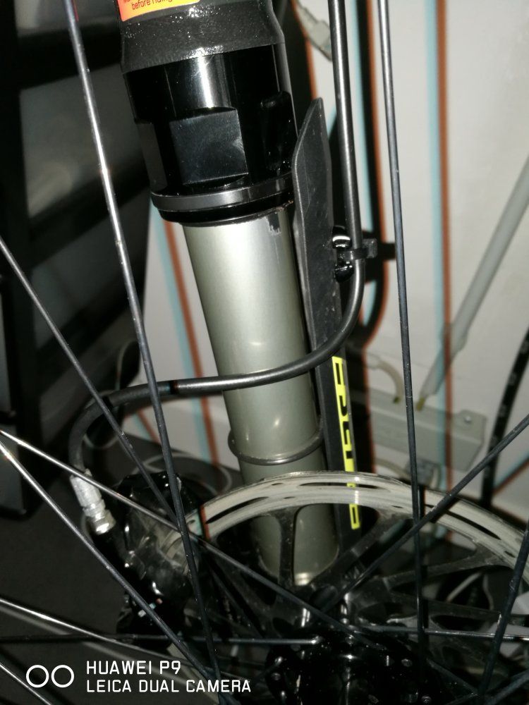

    IMG_20170507_210818.
    hat das einer schon gehabt?
  7. gnadenhammer
    gnadenhammer
    Dabei seit
    08/2010
    Lefty hat ca. 50Std. drauf.
    habe Gestern ein Reset durchgeführt weil ich das Gefühl hatte das bisschen Federweg fehlt.
    Bekomme das Reset hin aber habe immer noch nur ca. 100mm Federweg und nicht die 140mm.
    Zumidest kriege ich es aus eigener Kraft nicht hin die Lefty mehr als 100mm runter zudrücken mit 70-72PSI
    Überlege ob ich die Lefty zu 88 schicke!!
    Oder kennt einer das Problem.

    Das Rohr ist soweit ich weiß über die Garantie abgedeckt.. das sieht nicht nach normalem Verschleiß aus.

    Das sieht nicht gut aus...
    Für den Nadellagerreset musst du erst die Luft komplett raus lassen und dann mit sehr viel Schwung und Kraft die Gabel komprimieren. Das musst du ein paar mal machen. Achtung nicht vergessen nicht das ganze Rohr ist federweg es bleiben glaube ich 35mm Abstand wenn du ganz komprimiert bist. Schau mal in die Anleitung da steht das ganz genau beschrieben

    Bring es wenn auch erst mal zum Händler der kann es dann zu 88 schicken, so ist auch der korrekte Weg wenns um Gewährleistung geht

    Reset habe ich gemacht, hat alles super funktioniert.
    blieb 25mm restweg über.
    Federn tut sie auch aber irgendwie nicht so weich wie meine alte 26 XLR.
    Werde sie Montag zu Händler bringen.

    Habe das Bike gestern bei Cannondale Händler in der nähe abgegeben,
    heute kommt einer von Cannondale zum begutachten.
    Da bin ich mal gespannt was kommt.

    Abend zusammen,
    Antwort von 88.
    -Systemdiagnose
    -Luftverlust behoben
    -Lefty 2Spring Supermax 2.0
    -Kit, inner leg, Innenfuß hybrid Supermax 27,5", 50mm
    -Lower Collar Supermax Hybrid
    -RACE,INNER,hybrid SUPERMAX 27,5/29
    -Needlebearings 48, grün/green, 60
    -KIT RACE,OUTER,HYBRID SUPERMAX 29"(130MM)
    -Teleskopereparatur
    Muss nur die Diagnose bezahlen:D Rest ist Garantie
    Lasse noch die Nadellager optimieren auf eigene Kosten.
    Mal sehen wie die Lefty sich anfühlen wird.
    Werde berichten.
    Gruß

    Moin zusammen,
    habe heute mein Baby abgeholt und gleich eine Tour durch den Wald gemacht ca. 50km.
    Kurz zu der Lefty:
    Also das 2Spring merkt man auf jeden Fall, viel sensibler.
    Habe noch die Nadeln optimieren lassen, die Lefty fühlt sich viel Besser und weicher an als Vorher.
    Gruß
