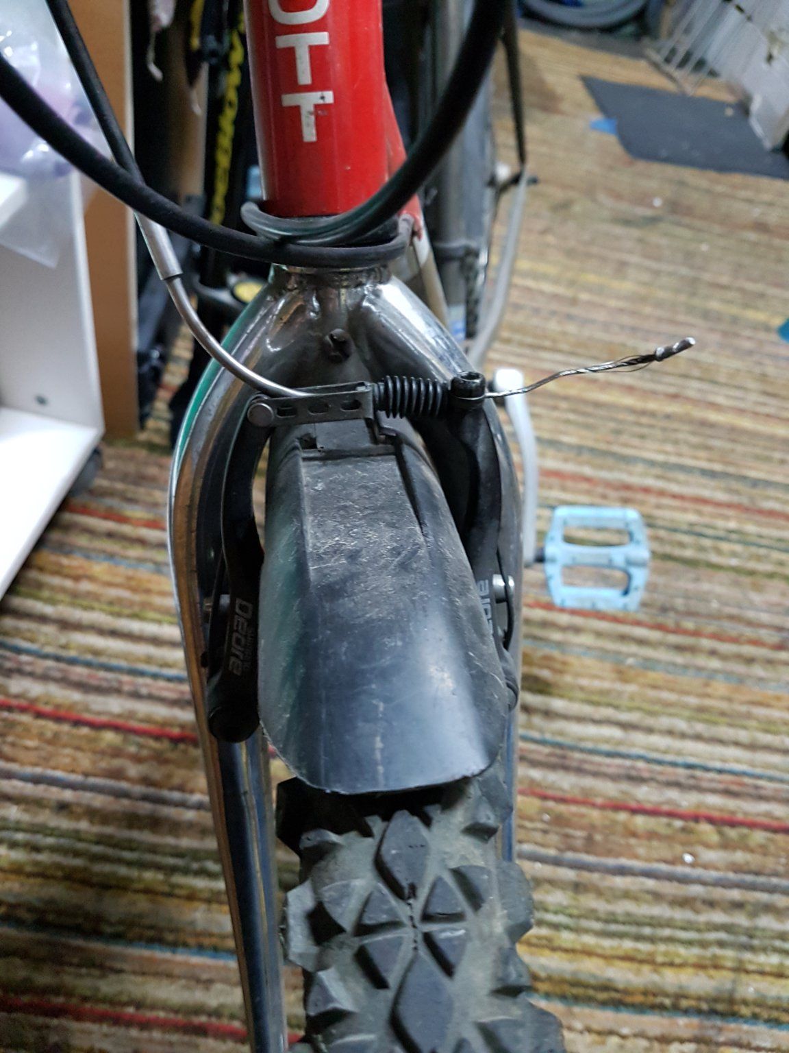

Moin Forum,
ich hab hier so ein uralt Scott Bike - nix besonderes, aber für die jetzigen Wetterverhältnisse und den Weg zur Arbeit genau richtig.
Jetzt war die alte Bremse hin (Cantilever) und ich hatte mir gedacht, dass ich dann auch gleich auf V-brake wechsel...
Allerdings ist irgendwas faul:
So wie auf dem Bild zu sehen, ist zwar die Bremskraft ok, aber kann ja irgendwie nicht sein, oder?!
Am Bremshebel gibt es zwei Möglichkeiten den Zug einzuhaken. Nehme ich den anderen, dann benötigt man extrem viel Kraft in den Fingern um wenig Bremskraft zu entwickeln... scheint also falsch.
Bevor ich jetzt neue Bremshebel bestelle, hat ein Experte evtl. Rat?!

Meine Erfahrung...Cantilever-Griffe und V-Brake kann funktionieren, muss aber nicht, da leicht andere Übersetzung.
Es kommt wohl auf die konkrete Paarung von Hebel und Bremse an. Ich würde andere Bremsgriffe kaufen, gibt es schon für kleines Geld.

Die Beläge sind zu weit von der Felge weg, dadurch stehen die Arme schief. Die dickere Gelenkscheiben-Kombi (oder "3D-Ausrichtungssystem", wie's bei Scheibenbremsen heißt) ist wahrscheinlich außen statt innen. Einfach die dickere konkave Scheibe innen montieren.
Stauchfeste Hüllen sind auch nicht verkehrt, gerade bei Cantihebeln mit schwammigem Druckpunkt.
Und schrottige Beläge müssen auch nicht sein.
Sehr gut, klingt fast zu einfach... ich werde das ausprobieren... Danke euch.
Hüllen und Züge komme eh noch neu.
