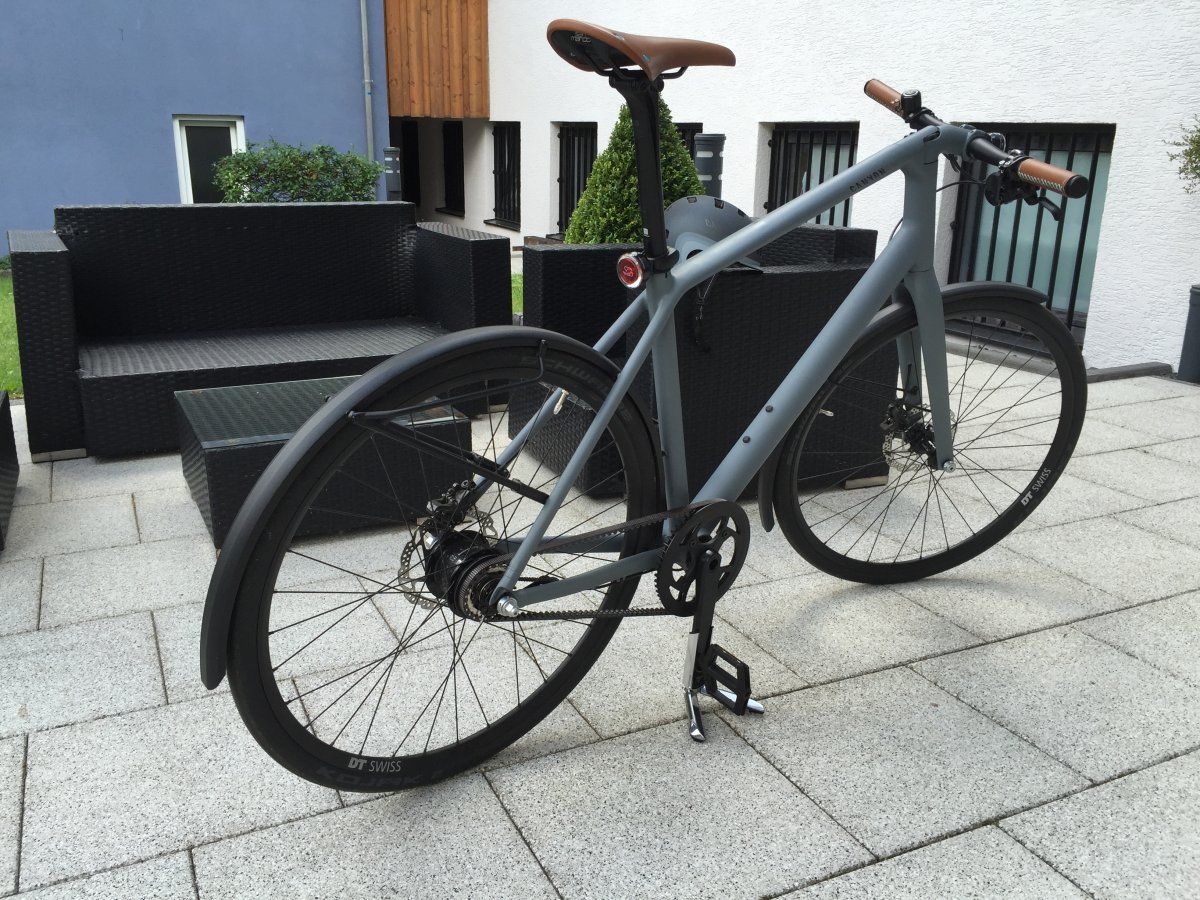

Moin zusammen, ich habe keine Erfahrungsberichte über das Canyon Commuter 5.0 gefunden. Insofern habe ich einfach mal meine Eindrücke geschildet.
Erwartung:
Der RS1 (Radschnellweg Ruhr) hat mich so dermaßen begeistert, dass ich nun auf dem Arbeitsweg nach sehr vielen Jahren Stau aufs Bike umsteigen wollte. Nur mit welchem Bike? Das Fully fühlt sich auf der Trasse nicht so wirklich wohl. Und bei schlechtem Wetter wird alles dreckig. Das Rennrad hingegen würde gehen. Jedoch hätte es auch umständlich umgebaut werden müssen. Nach kurzer Recherche bin ich dann bei der eierlegenden Wollmilchsau gelandet. Das Canyon Commuter 5.0 hat wirklich alles was ich mir für meinen Zweck vorgestellt habe (Lichtanlage, Schutzbleche, Riemenantrieb, Scheibenbremsen, Gepäcksystem). Dazu kam dann noch das nette Gimmick, dass der Rahmen gecleant ist und alle Leitungen im Rahmen verlaufen. Die Optik fand ich auch cool, also schnell nach Koblenz, Probefahrt gemacht, bestellt und vier Wochen später klingelte schon der Postmann an der Tür.
Erster Eindruck:
Sehr schnittige Optik, passt optisch in keine Schublade, extrem kleines, elegantes Rücklicht (Supernova E3 Tail Light 2), sehr wertige Alu Schutzbleche, in der Realität wirkt der Grauton anders – heller - als auf der Canyon Seite (positiv), sportlich und trotzdem bequeme Sitzposition, agiles Ansprechverhalten.
Zusammenbau:
Als Bürohengst und bekennender Antimechaniker hatte ich schon ein wenig Respekt vor dem „Bausatz“, der in einem riesigen Paket daherkam. Besonders verzweifelt bin ich am Wheelguard. Die Mechanik hatte sich „verkeilt“, so dass ich die Schraube in keine Richtung mehr drehen konnte. Die Canyon Hotline konnte hier jedoch schnell weiterhelfen (ein Schlag mit dem Gummihammer und der Wheelguard Stift hatte sich wieder gelöst). Ansonsten funktionierte der Zusammenbau reibungslos.
Erfahrung Alltag, Allwetter:
Ich fahre jetzt seit 2 Wochen täglich bei Wind und Wetter 20 km pro Strecke von Mülheim nach Essen. Der Riemenantrieb funktioniert hervorragend. Obwohl ich seit mittlerweile 25 Jahren Klickis fahre und es für mich nie was anderes in Frage kam, komme ich hervorragend mit den verbauten Pedalen (VP Components VP-536) klar. Die Haftung bei normalen Sneakers ist wirklich sehr gut, selbst bei Nässe. Das Fahrrad ist, wie schon bei der ersten Probefahrt festgestellt, sehr agil und stark im Antritt. Das Bike hat einen sehr guten Antritt. Und das komplett lautlos. Bei Regenfahrten kann ich ebenfalls keinerlei nervige Geräusche feststellen (ich hatte irgendwo mal gelesen, dass Riemenantriebe bei Nässe quietschen – das ist hier nicht der Fall). Lediglich die außenliegenden Kabel klappern ab und zu, je nach Untergrund. Die Sattelstütze (Canyon S25 VCLS 2.0 CF) macht einen guten Job und federt dezent überraschende Schläge weg. Die Bremsen sind bestimmt kein Benchmark, erfüllen meinen Zweck jedoch total. Ebenso wie die Alfine 8s. Bergab lag mein Rekord bei 51,7 km/h und im ersten Gang komme ich hier im Ruhrgebiet so ziemlich jeden „urbanen“ Weg hoch. Meine längste Distanz auf dem Bike betrug übrigens knapp 100 km. Als Taschen benutze ich die Ortlieb „Back Roller City“. Diese lassen sich in Windeseile per Klickverbindung an dem verbauten Gepäcksystem ein- und ausrasten. Selbst die leere Tasche klappert nicht. Das Rücklicht ist unglaublich hell. Vorne ist ebenfalls die Supernova verbaut, an meine Airstream 2 kommt sie jedoch nicht heran. Trotzdem ist die verbaute E3 Pure 3 ausreichend. Besonders das permanente Tagfahrlicht ist im Stadtverkehr enorm hilfreich.
PS: Bilder anbei

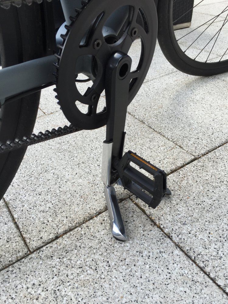

Ich finde ein Alltagsrad sollte einen Ständer haben. Bietet Canyon da was passend stylisches an?
Das ist ein ewiger Diskussionspunkt zwischen einem Freund und mir :) Ich brauche den im Alltag nicht, da ich das Rad, wenn ich es abstelle,
ankette (unabhängig davon - also rein subjektiv - sieht es ohne Ständer einfacher geiler aus). Anbei die Lösung vom Kumpel. Zwar kein Canyon aber ein Lösungsansatz für die, die es brauchen...

Habe vor kurzem meinen Commuter 4.0 bekommen. Ein ziemliches Hin und Her mit den Lieferzeiten aber nun ist das Bike da. Sieht gut aus und fährt sich auch gut, so gesehen gibt's nix zu meckern.
Hat jemand eine konkrete Empfehlung, welchen Fahrradständer man am besten dranschrauben könnte?
Moin, ich habe an meinem Commuter 5.0 den "Direct Hinterbauständer" von Rose angebaut. Dieser passt gut, das Rad steht sicher und er sieht schlicht aus.

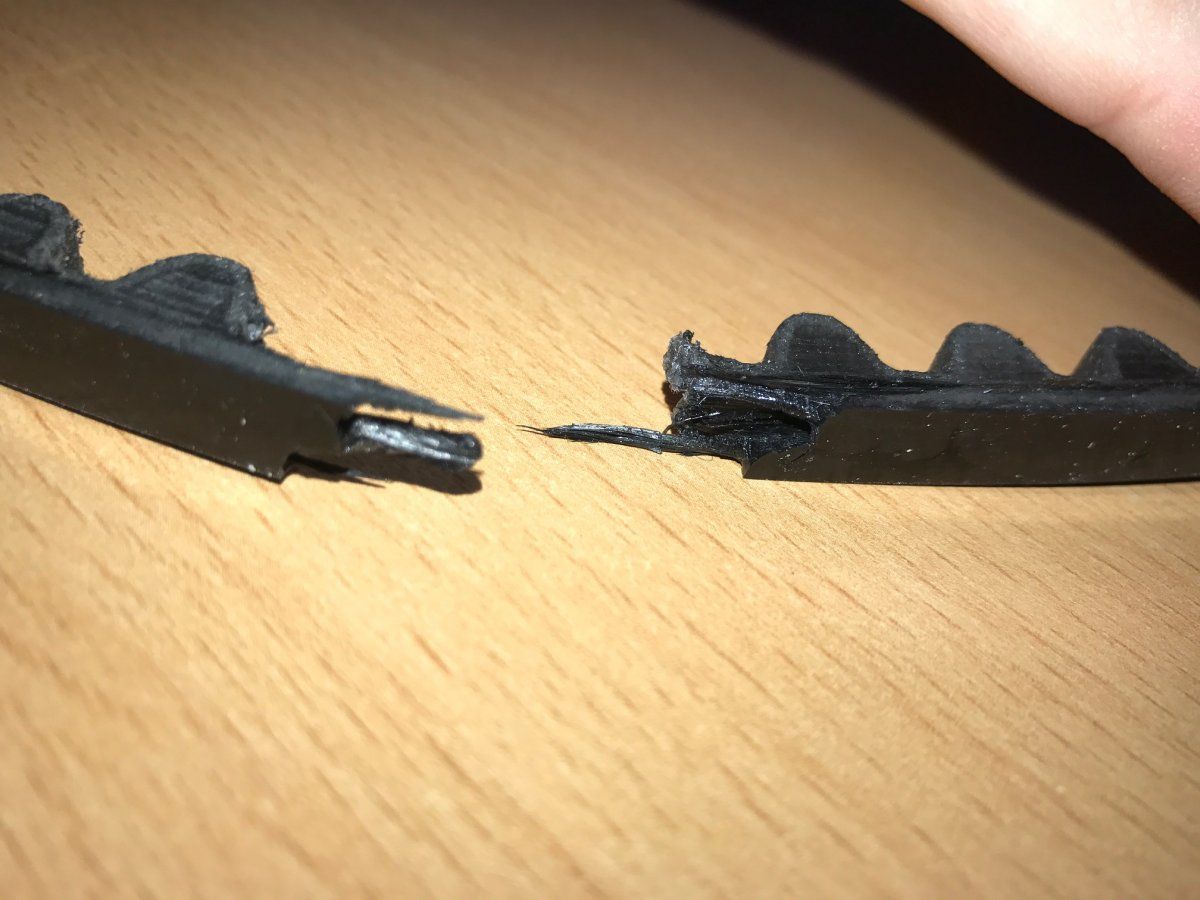

So, das war es mit dem Riemen. Heute morgen ist er mit einem lauten Knall gerissen. <=5.000 km.
Canyon ist immerhin kulant und schickt kostenfrei einen neunen Riemen!

Ich dachte diese Gates-Riemen wären extrem langlebig und haltbar. 5000 km ist ja eigentlich nicht viel, selbst für eine herkömmliche Kette.
Das ist leider kein Gates - Riemen. Hierbei handelt es sich um den Continental CDS 1260. Unabhängig davon sollte er natürlich auch länger halten :) Deshalb bekomme ich den neuen Riemen ja ersetzt. Leider ist die Lieferzeit sehr lange (>= 1 Woche).
Ziemlich doof für einen Daily Driver :-(

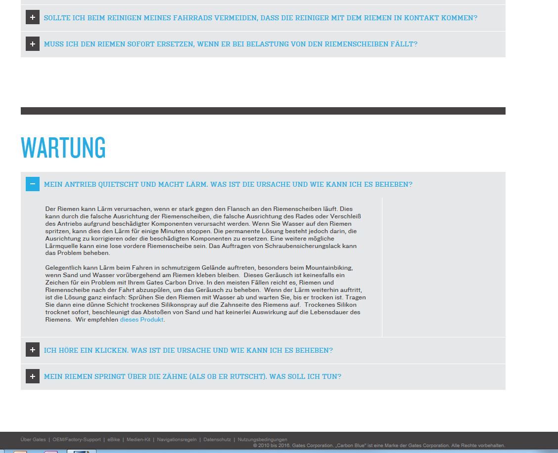

Nach einigen Monaten im Einsatz quietscht der Riemenantrieb an meinem Commuter wie blöd. Wenn es eine Kette hätte, würde ich sagen, dass man diese ölen muss.
Was macht man da, um diese nervige Geräuschkulisse zu beseitigen?
Dabei seit
14. Juli 2003
Punkte für Reaktionen
30
Standort
Mülheim an der Ruhr
1. Spannung prüfen (nicht zu fest nicht zu lose) und ggfls. anpassen. Geht ganz leicht über den Exzenter an der Kurbel
2. Mit einem Lappen und Wasser sauber machen.
3. Wenn die Störgeräusche immer noch da sind Silikonspray bei amazon bestellen.
Anbei noch ein nützlicher Link. Wie du etwas weiter in meinem Beitrag lesen kannst, hatte ich auch nein einiger Zeit mit den Störgeräuschen zu kämpfen. Ich hatte den Silikonspray schon parat, da haben die Geräusche aus heiterem Himmel aufgehört. Ein/zweitausend km später ist der Riemen nun allerdings gerissen :-(
Langfristig werde ich das Bike wohl auf Gates umbauen. Die Riemen sehen zum einen schicker aus (z.B. farblich) und zum anderen sind sie meinen Recherchen nach deutlich haltbarer.
Hier der Link:
http://www.pedelecforum.de/forum/index.php?threads/knarzen-des-gates-riemen-bei-lastwechsel.34880/
