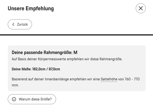

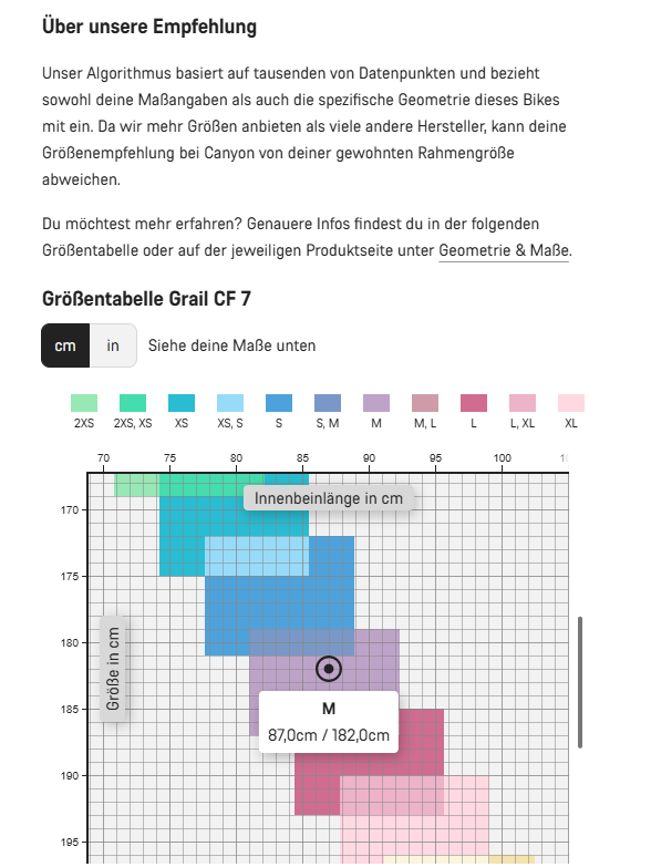

Und genau deshalb sollte man den Größenrechner des Herstellers nutzen und ausschließlich diesem vertrauen. Weder ein Verkäufer einer anderen Marke noch ChatGPT oder Copilot können eine verlässliche Einschätzung der passenden Größe geben. Poste doch bitte mal die Größentabelle, die dir auf der Canyon-Homepage angezeigt wird. So sieht das bei mir zum Beispiel aus...
