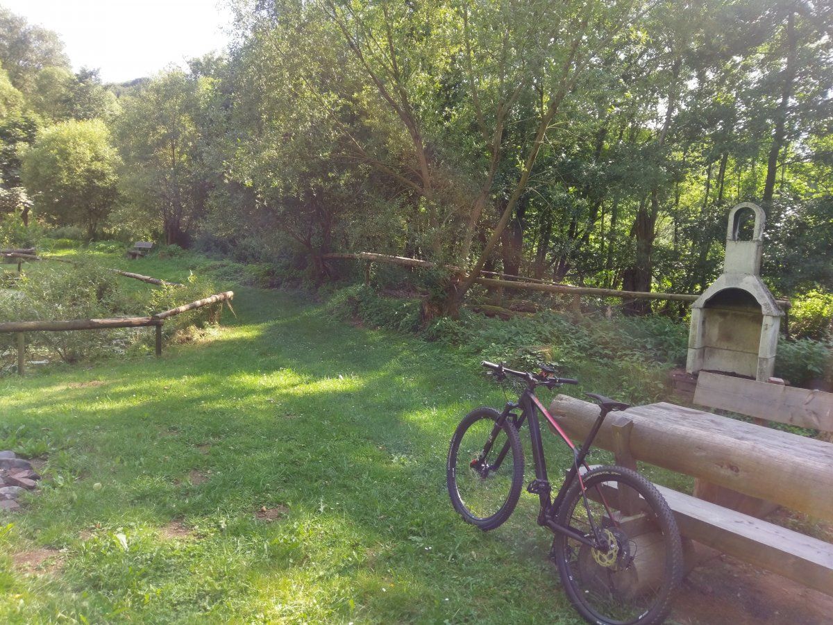

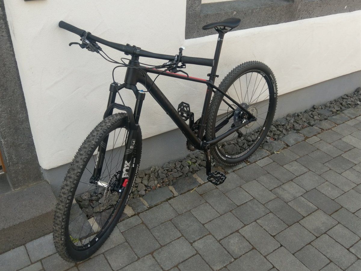

Hi, Fahrrad abgeholt und die ersten Kilometer abgespult. Macht richtig Spaß.
Leider war gestern bei Canyon die Hölle los, und bei der Vermessung war eine riesen Warteschlange. Ich war laut deren Tool ja eigentlich beim L Rahmen, jedoch ganz knapp. Tatsächlich hat aber der kleinere M viel besser gepasst. Vielleicht kann dir aber auch telefonisch noch jemand weiterhelfen. Ist zwar mit etwas Wartezeit verbunden aber bin letzte Woche nach ca 15 min durchgekommen.
Anhang anzeigen 626506 Anhang anzeigen 626507
