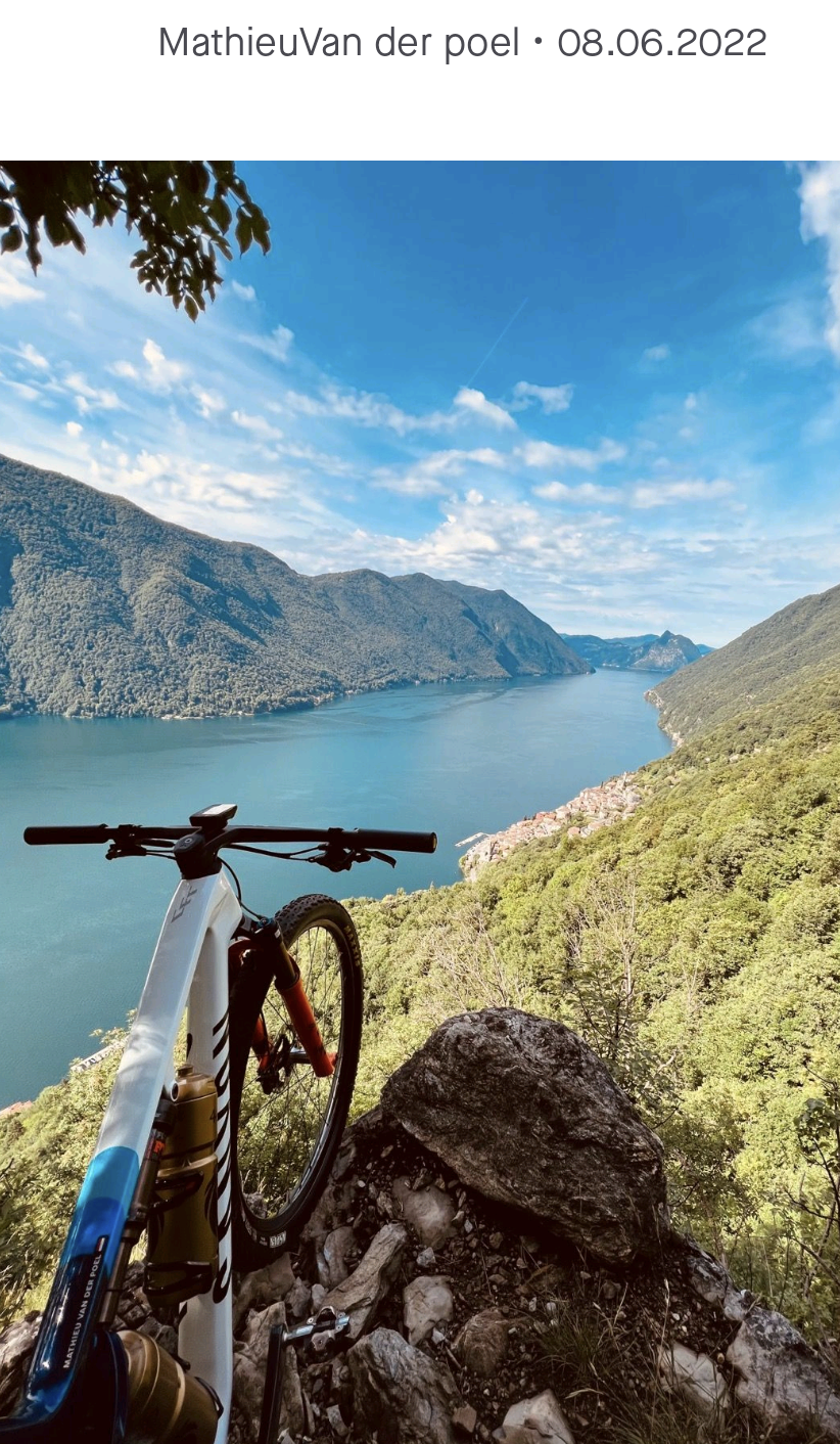

Herr MVDP fährt das neue kommende Lux CFR. Die Züge gehe wohl wie beim Exceed am Steuersatz rein. Der Rahmen ist ohne Löscher.
