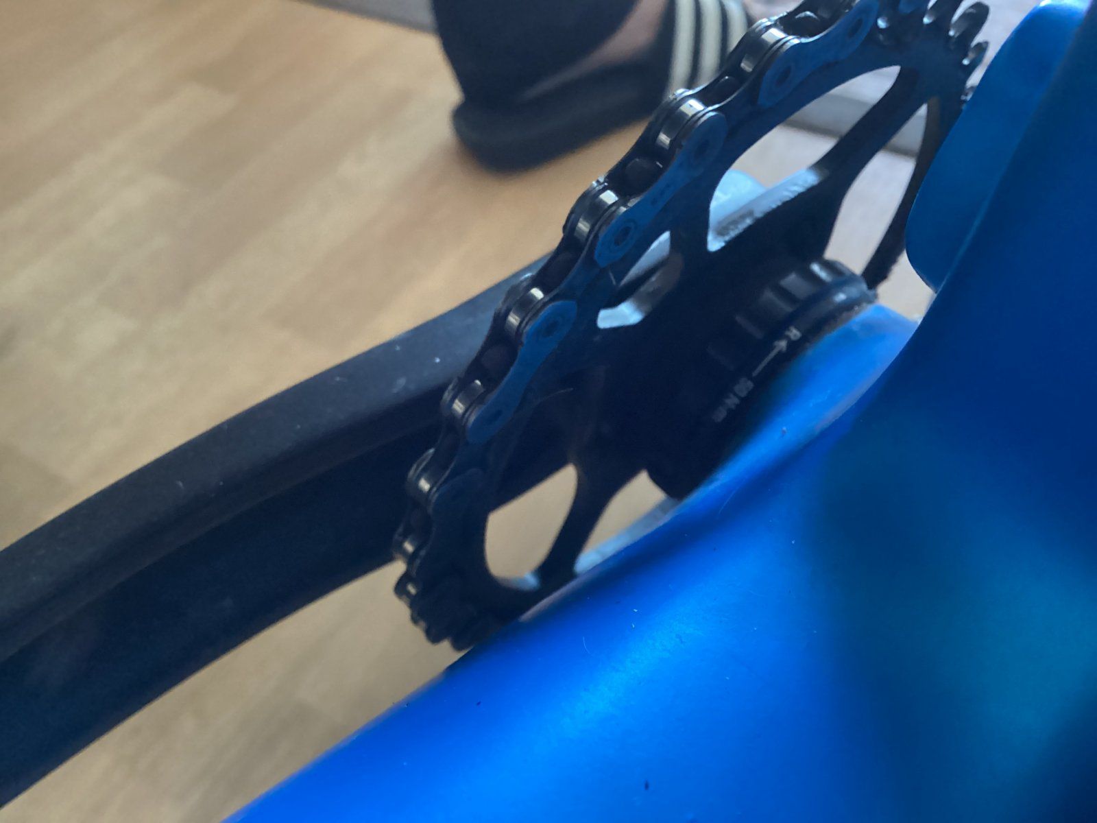

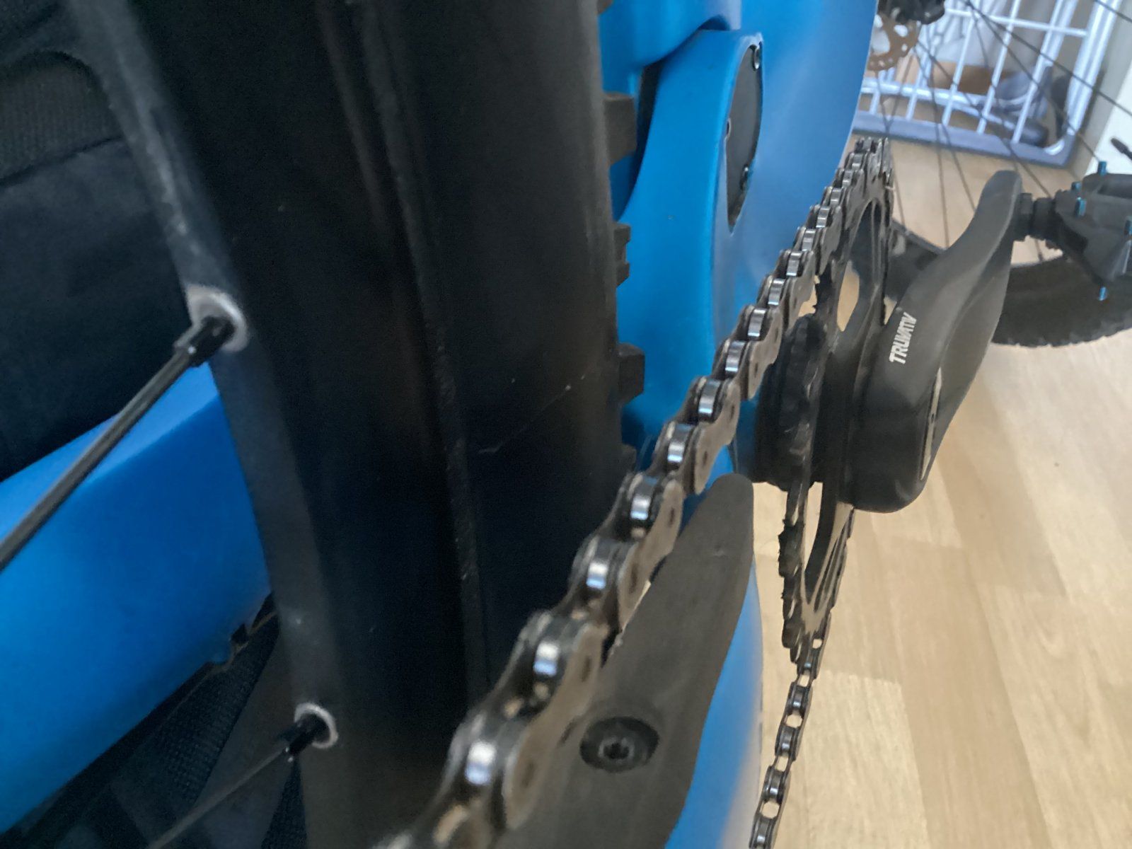

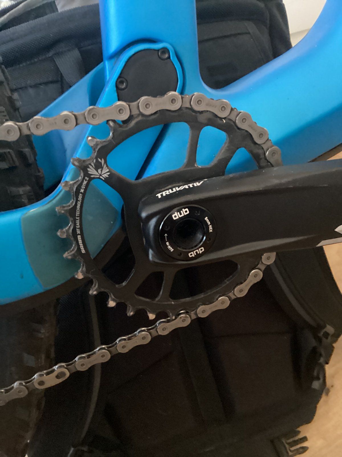

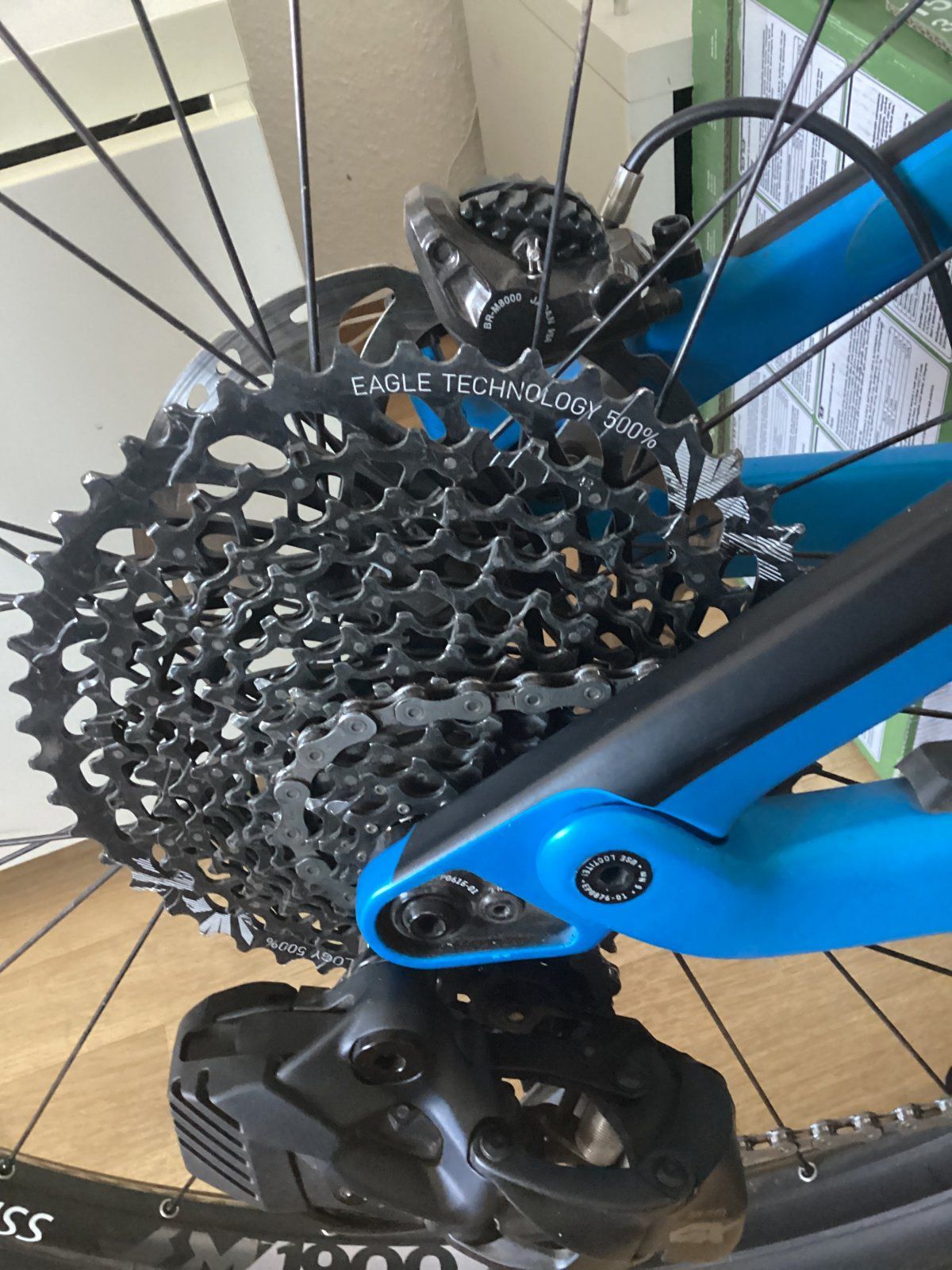

Hallo folgende “Probleme“. Canyon Neuron von 2019 mit Sram Eagle GX AXS erworben. Alles funktioniert nur fehlt mir ein schnellerer Gang. Meine Frage, da vorne nur 30 Zähne drauf sind, kann ich da bedenklos auf 32 oder gar 34 Umbauen?
Ist da überhaupt Platz vorne dafür und ich lese immer etwas von Offset 6mm wie finde ich das richtige Kettenblatt was passt und brauche ich eine neue Kette?

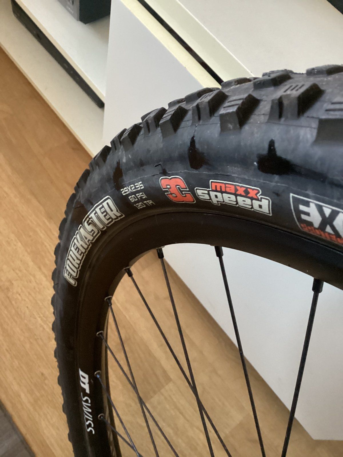

die Reifen sind Tubeless Ready und wurden vom Vorbesitzer auch auf Tubeless umgebaut. Nur siffen die irgendwie. Drauf sind Mxxis 29x2,35. Da ich auch Asphalt fahre, suche ich sowieso einen Reifen der leiser ist und für Schotter taugt. Bei Schalbe wird mir nur 60-622 angzeigt. Kann ich da jeden nehmen und könnte ich das Tubeless auch wieder auf Schaluch umbauen?

Du hast das Bike vor dir . Da siehst doch ob Platz zur Kettenstrebe für ein größeres Kettenblatt ist .
Und ob 3 od. 6 mm Offset richtet sich danach ob du einen Boost Hinterbau hast od. nicht und steht außerdem irgendwo auf dem vorhandenen Kettenblatt.

Danke für deine Antwort. Ich weiß ja leider nicht, wieviel größer ein 32 oder 34 t Kettenblatt wird. Nirgend ist der Umfang angegeben.

Würde auch ein 57-622 passen? Ist der nur 3mm schmaler oder Zentimeter? Habe den Schwalbe G One Allround gefunden.
Meinst ein Touren-Fully und die Bereifung passen zusammen?
