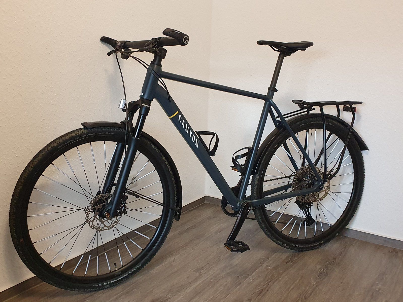

Falls es euch hilft, ich habe mir Mitte September das Canyon Pathlite 7 zugelegt und es anschließend mit SKS Bluemels Style 29" Schutzblechen und dem Racktime Standit 2.0 Gepäckträger aufgerüstet.
Das hat soweit gut funktioniert, auch wenn an der ein oder anderen Stelle Anpassungsarbeiten (bspw. Steben kürzen) nötig waren und ich mir neue Schrauben aus dem Baumarkt besorgen musste.
Das Ergebnis seht ihr im Anhang.
Beste Grüße
Leif

Hallo Leif,
mir hat deine Konstruktion gefallen, sodass ich die Anbauteile gekauft habe, die du erwähnt hast. :)
Hast du beim Hinter- und Vorderrad jeweils eine der mitgelieferten Streben weggelassen?
Was für Schrauben, hast du denn gekauft um die Streben am Rad festzumachen? (Eine Nahaufmahme würde mir auch helfen, wenn du es nicht genau weißt.)
Danke schonmal!
Viele Grüße Manuel
Hallo Manuel,
freut mich, dass dir meine Konstruktion gefällt und du dir Gepäckträger und Schutzbleche nachbauen möchtest.

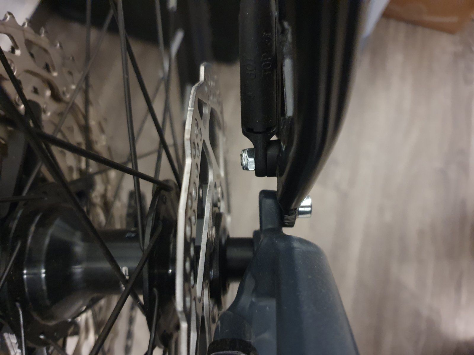

Ja, genau ich habe vorne eine Strebe weggelassen, da der V-Adapter für das Canyon Pathlite den falschen Winkel hat und auch mit kürzen der Streben nicht den richtigen Winkel gehabt hätte. Unten sollte das Schutzblech etwas mehr Abstand zum Rad haben, da das Schutzblech bei Bordsteinkanten etc. sonst durchschwingt, auf den Reifen stößt und laute Geräusche macht.
Ich habe mir für vorne und hinten andere Adapter von SKS gekauft nämliche diese hier:
SKS ESC-Vario-Stecker 6 Stk.
Außerdem brauchst du einen Adapter für die Suntour Federgabel:
SKS Germany Adapter für Schutzbleche gewinkelt (Suntour und Rock Shox)

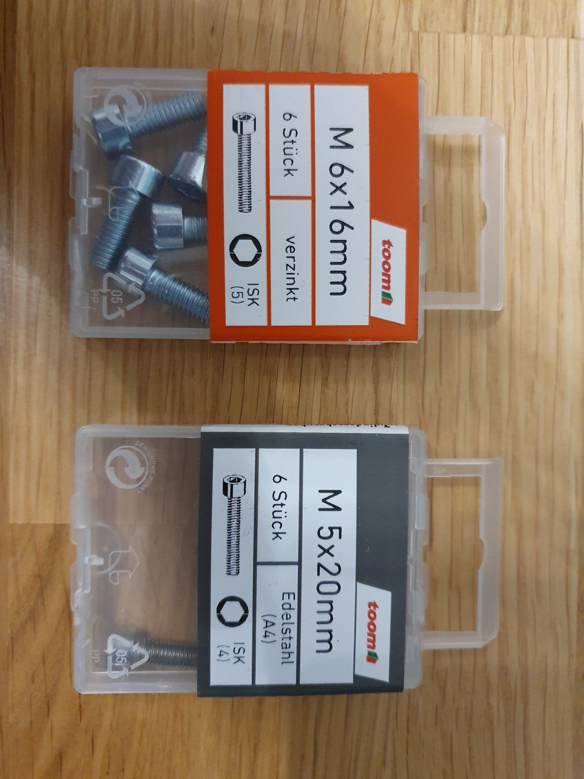

Ich habe überwiegend die mitgelieferten Schrauben verwendet, bis auf 2 Stellen:
1. An der Stelle, wo ich das vorderen Schutzblechs am oberen Teil der Federgabel befestigt habe. Hier habe ich noch einen Reflektor zwischen gebaut, weshalb ich eine längere Schraube (M6x16mm) brauchte.
2. An der Stelle, wo ich die Streben des hinteren Schutzblechs an den Gepäckträger montiert habe. Hier habe ich ein mitgeliefertes Distanzstück verwendet und brauchte entsprechend auch hier längere Schrauben (M5x20mm)
Die Streben von den Schutzblechen habe ich vorne und hinten um ca. 3cm gekürzt, wenn ich das richtig in Erinnerung habe. (ohne Gewähr, musst du am besten mal dran halten bzw. ausmessen)
Außerdem habe ich das Schutzblech hinten gekürzt weil es mir im Original zu lang war. Hier habe ich das vordere Schutzblech als Vorlage genommen und bin mit einem Cutter-Messer immer und immer wieder die Kontur abgefahren, bis das Blech durch war. (Vorsicht am besten schnittfeste Handschuhe tragen)
Ansonsten habe ich folgende Reflektoren verwendet:
Fahrrad Reflektor Katzenauge Strahler Frontstrahler
BUSCH + MÜLLER Reflektor 313/3Z für Gepäckträger
Du musst mal schauen, wo du die Teile am besten kaufst und wie du es am besten bündelst, um Versand zu sparen.
Weitere Detailfotos findest du im Anhang. Ich hoffe ich konnte dir weiterhelfen, ansonsten melde dich gerne wieder.
Edit: Desto mehr ich drüber nachdenke, desto mehr glaube ich, dass man auch 28" Schutzbleche und einen 28" Gepäckträger verbauen kann. Ich habe mich hier auf die Angaben von Canyon verlassen und hier steht in den Unterlagen 29", auf den Mänteln selber steht allerdings 28" und auch die Reifengröße von 40-622 deutet eher auf 28" hin.
Beste Grüße
Leif
