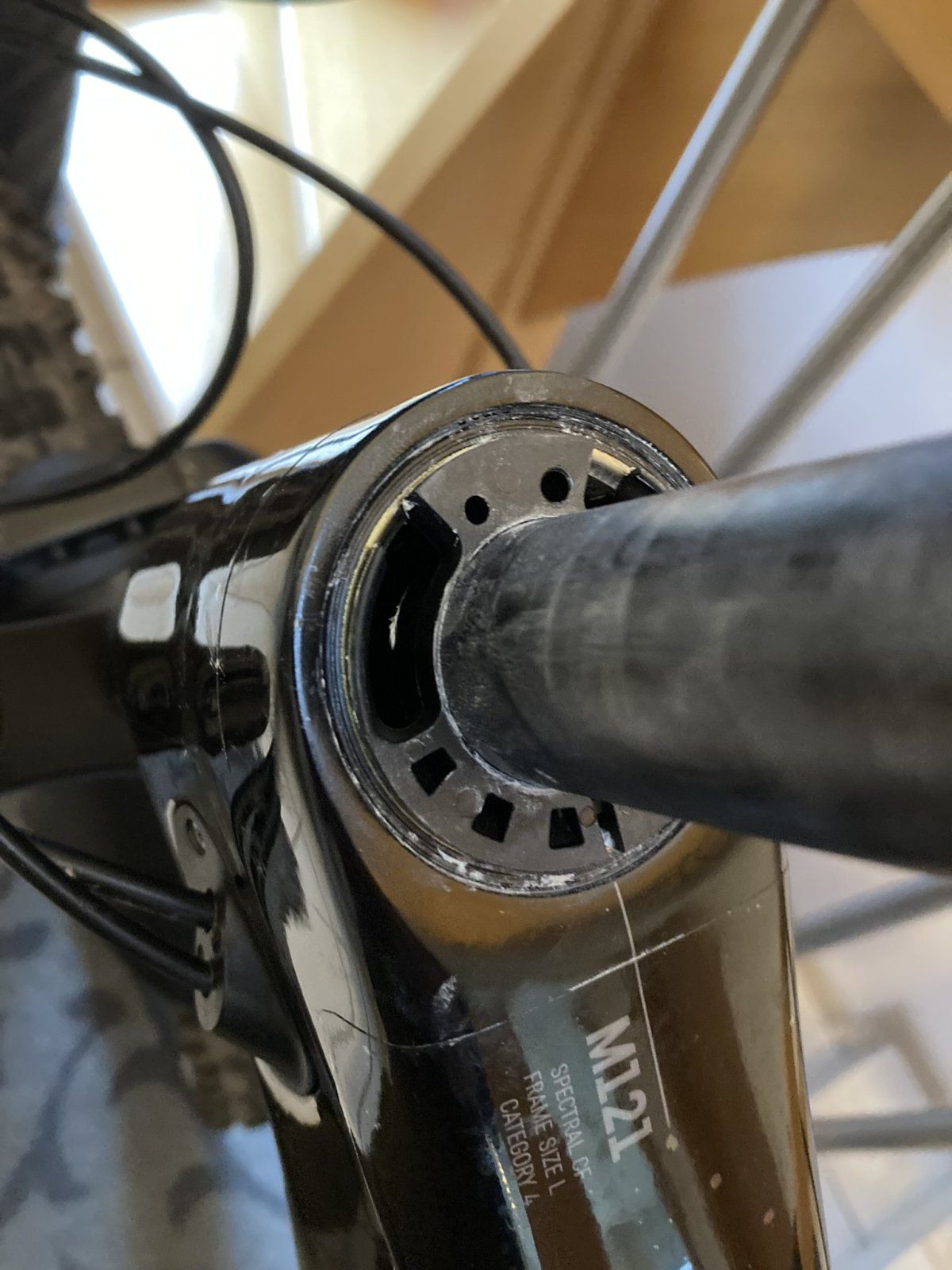

Oben im Bild die Einzelteile vom Canyon "Upgrade Steuersatz" GP7273-01 für mein Spectral CF7 Bj. 2021 29er mit Zentriering aus Kunststoff anstelle dem originalem aus Alu, der die Probleme macht. Mitgeliefert wurden auch zwei Ersatzlager.
Das entscheidende Bauteil dürfte aber der Zentriering oben im Bild von Canyon sein, der baugleich ist mit dem Zentriering unten im Bild von acros.
Typ acros zentriering + IPS für integrierte Kabelführung, Artikel-Nr. 11.52.106R2-AM.
Acros liefert übrigens noch eine Dichtung mit, wie unten im Bild zu sehen.
Die Tage werde ich mal einbauen und Probe fahren.
Einen Zentrierring habe ich ja jetzt über...
Dabei seit
19. Juni 2014
Punkte Reaktionen
21
Ort
Hamm NRW
So schaut der Upgrade-Zentrierring aus Kunststoff
für das obere Steuerkopflager des Canyon Spectral CF 7, Bj. 2021
im eingebauten Zustand aus:
Der passt genau!
Über das Ergebnis kann ich nach einer ersten Probefahrt nur soviel sagen, dass alles geräuschfrei und geschmeidigt läuft. Erstmal bin ich froh, eine Lösung von Canyon bzw. von acros zu haben. Nach einiger Zeit im Einsatz werde ich erneut berichten.
Ergänzung: Der nur von acros mitgelieferte Dichtring (siehe Bild im Beitrag zuvor) ist beim Spectral schon im Originalzustand verbaut, wird also nicht benötigt. Acros liefert diesen nur als Ersatzteil mit. Canyon nicht. Der originale war bei mir aber noch gut.
Der dünne Ausgleichsring aus Metall, leider auf dem Bild nicht zu sehen, wird noch auf den Gabelschaft geschoben, bevor Abdeckkappe, Spacer und Vorbau montiert werden. Manche lassen ihn auch weg, damit der Spalt zwischen Abdeckkappe und Rahmen am Steuerkopf kleiner wird, bei meinem Rad wäre das aber zu eng geworden. Daher habe ich ihn montiert.

Hm, aber was soll da jetzt ein „Update, bzw. Upgrade“ sein? Ich sehe da nur die Möglichkeit Kabel und Bremszüge hindurch zu schieben… Vielleicht nennt es Canyon, bzw. der Support Mitarbeiter deswegen upgrade, weil es bald eine Variante mit eben dieser Option geben wird/gibt? Nur so ein Gedanke…
Dabei seit
19. Juni 2014
Punkte Reaktionen
21
Ort
Hamm NRW
Ich verlinke unten nochmal den Beitrag von mondo-mania
Wenn es der Lösung dient, ist Kunststoff doch ok,
wenn dann noch Züge durchgehen - zwei Fliegen mit einer Klappe :)
nochmal ein kleines Update zum Knackfrosch aka Plastikspacer als Austausch gegen den Aluspacer.
Nach nun 5 Touren bei Nässe und Schnee noch kein Knacken. Mit dem Aluspacer war eigentlich schon nach einer Tour bei richtig Nässe das nächste Mal was zu hören. Das BIke wurde (Ja ich weiß.. Schande über mich) nach jeder Tour mit Wasser (Bosch Fontus Akku Niederdruckreiniger) geputzt.
Scheint zu passen. Bin echt happy. Das Bike knarzt und knackt wirklich nirgends.. Alles ist super leise.
Außer das GX Eagle AXS Schaltwerk.. Das rappelt meiner Empfindung nach viel mehr als das mechanische GX Eagle Schaltwerk. Ich überlege schon deswegen umzubauen... Ich hätte gerne Stille, auch auf Wurzelteppichen... :)
Gruß
Günter
Bin gespannt wie die Langzeiterfahrung wird.

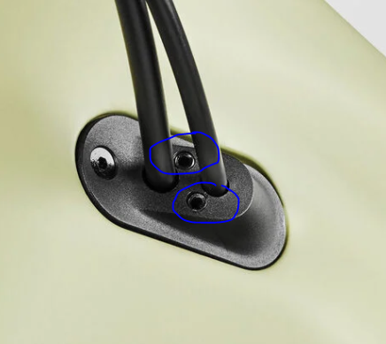

Sag mal funktioniert die Klemmung der Züge und Leitungen im Rahmen bei euch?
Das sind ja so kleine Madenschrauben. Mir ist beim Tauschen der Bremse aufgefallen, dass ich die Leitungen unabhängig von der Position der Schrauben bewegen kann. Hab die Schraube schon gut rein gedreht und dann aufgehört, weil ich Angst hatte, dass sie nach innen irgendwann durchfallen.Anhang anzeigen 1406171
Hoi zusammen,
hat mittlerweile jmd eine Idee, wie man hier noch eine Klemmung hinbekommt? Die Schrauben verlaufen parallel zur Leitung. Diese aktivieren auch kein Keil oder irgendwas...
