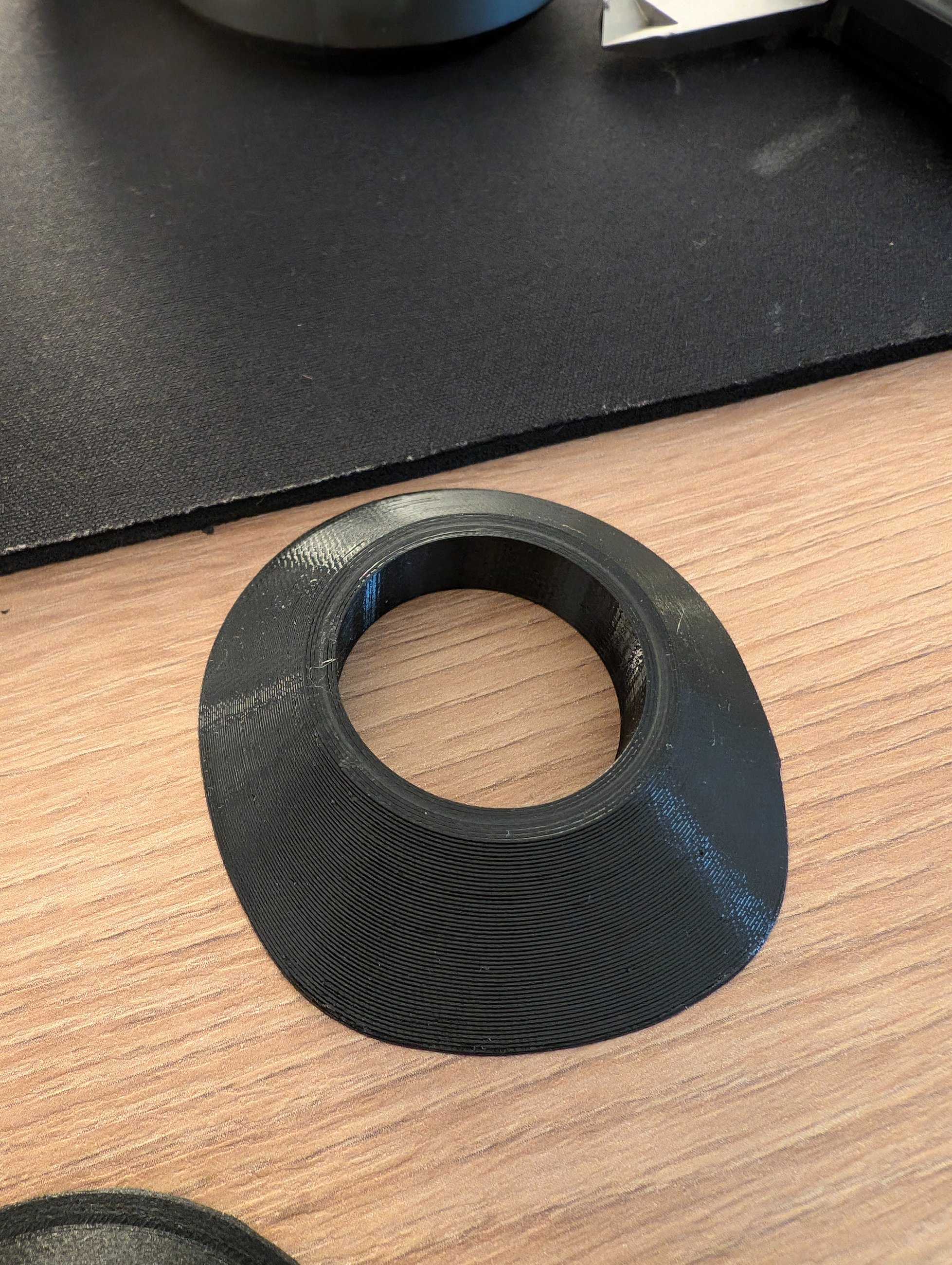

Beitrag #553 aus 2021 von mit zeigt/beschreibt ne Lösungsmöglichkeit bzw Steuersatz, paar Seiten vorher ist es noch genauer erklärt.
