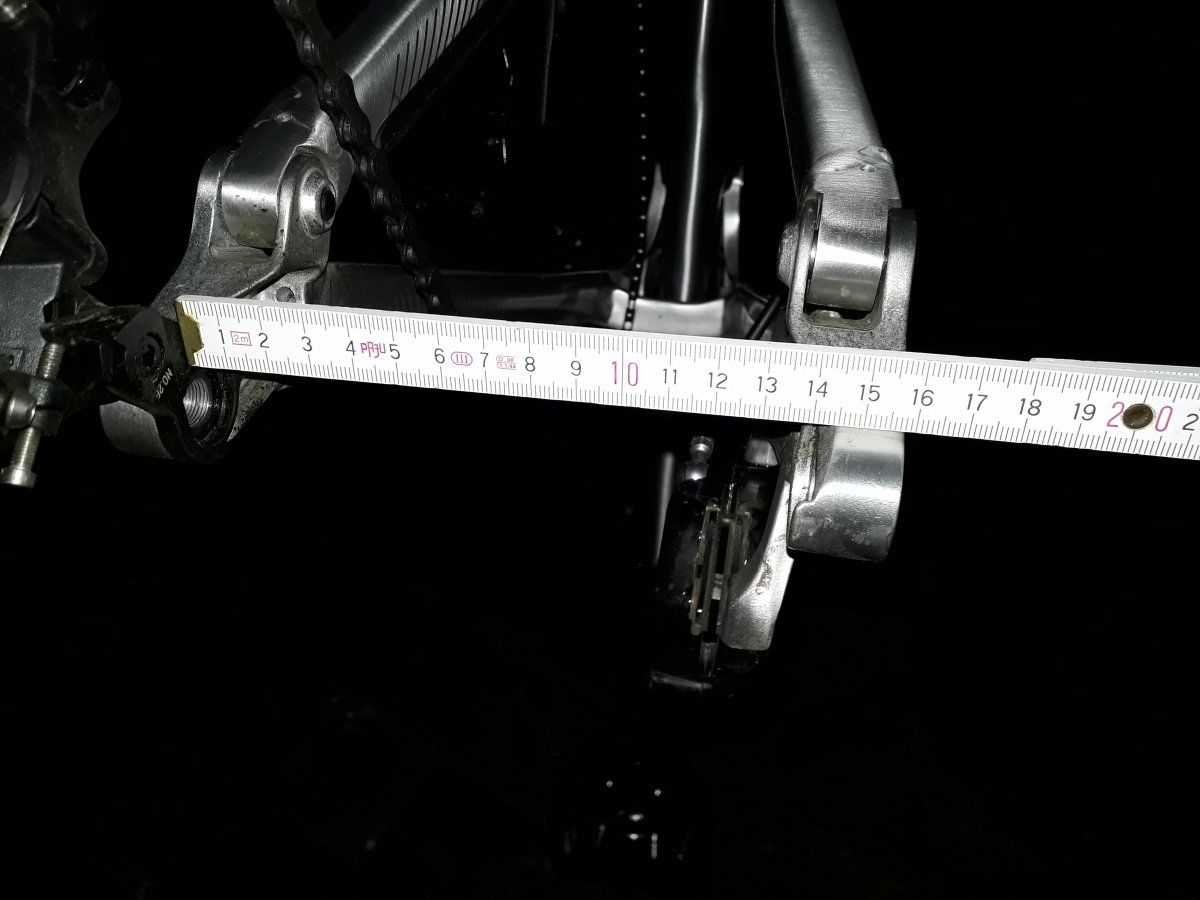

Was mich hier noch interessieren würde ob hier schon bei beiden oder einem zumindest der BOOST-Standart (Gabel und Hinterbau) verbaut ist...
Das würde mich ebenfalls interessieren, da zwar der LRS mit Boost aufgelistet ist, jedoch weder Rahmen noch Gabel. Kann das jemand der Spectral AL 5.0 oder 6.0 Besitzer sagen?
Also bei meinem diesjährigen 5.0 EX ist die fox vorne definitiv 110x15mm.
Hinten bin ich jetzt davon auch ausgegangen. Habe aber noch nicht gemessen. Das wären dann ja 142x12 oder?
Ich schaue mal nach und Messe...
Das wäre großartig! Falls 142 mm, wären es der normale Standard und bei 148 mm wäre es der Boost Standard. Vielen Dank schonmal!
Habe folgendes gemessen.
Vorne sind es 110mm und hinten 142.
Habe jeweils die Kante gemessen in an der die Nabe in diese "Nut" geht...
Edit: habe gerade gesehen das ich unsinnigerweise bei 138 mm gedacht habe es wären 148...
Sind aber hinten wohl doch nur 142. Also kein boost Standard.
Vielen Dank für Deine Mühen Felix!
