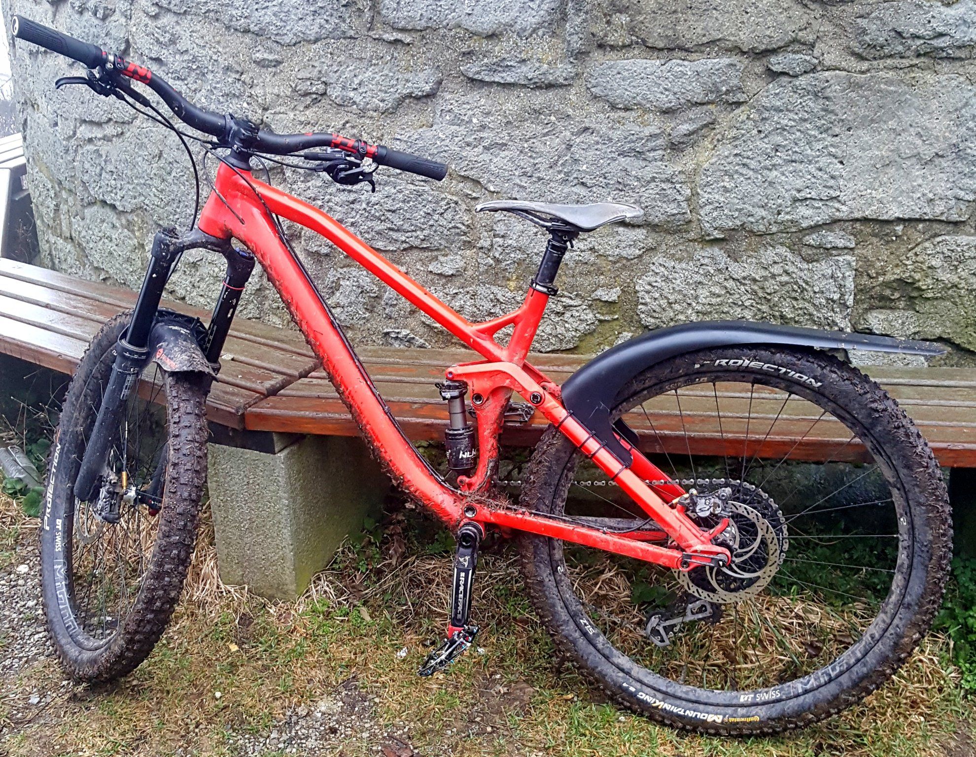

Ich habe heute den Mudhugger montiert. Ja, es sieht kagge aus aber das was man auf dem Foto am Unterrohr sehen kann, klebt auch am Schutzblech und nicht mehr an meinem Rücken/Po. Grund des Kaufes war eine 5h Tour bei der es hinten einfach nur noch kalt wurde, weil ich so durchnässt war. Eine Regenhose wäre da auch gegangen aber wenn es nicht regnet, finde ich die doof. Mal abgesehen davon wird meine Sattelstütze da nicht so mit Schlamm beworfen.
Was die Optik betrifft, werde ich inzwischen auch immer schmerzfreier. Dieser Winter ist aber auch echt ätzend nass, im Vergleich zu den Vorjahren! So fahre ich selbst meinen 6kg Carbonrenner diesen Winter, bei nasser Witterung und zur Arbeit, mit SKS-Schutzblechen vorne und hinten. :( Diese lassen sich aber wenigstens in Sekundenschnelle anbringen / demontieren.
Für's Spectral habe ich aber bislang irgendwie noch keine wirklich passende Lösung gefunden:
1. Ass-Saver habe ich schon probiert, die bringen meiner Meinung nach so gut wie überhaupt nix.
2. Mein SKS-Schutzblech vom Rennrad habe ich probiert, es wird an der Sattelstütze befestig und scheidet damit zumindest auf anspruchsvolleren Strecken aus, weil man dann den Sattel nicht mehr richtig absenken kann.
3. Am oben gezeigten Mudhugger stört mich die Befestigung mit Kabelbinder. Diese macht man sicher nicht jeden Tag neu, also bleibt das Teil immer längere Zeit dran, oder eben weg ... und für dauerhaft dran, ist es dann halt doch leider ziemlich hässlich.
Meine bisherige Lösung ist daher eine Regenhose (Endura MT500). Die ist dicht, aber dabei noch erstaunlich atmungsaktiv. Ich trage sie diesen Winter selbst auf Touren wo es nicht regnet, nur um die Nässe von unten abzuhalten.
Gibt es nicht etwas ähnliches wie den Mudhugger mit Befestigung am oberen Hinterbaurahmen, aber mit Gummibügeln, die man einfach schnell einhaken kann?
Bin auch nicht unbedingt ein Freund "permanenter" Schutzbleche aber in DIESEM Winter (ich fahre ca. jeden zweiten Tag) geht's einfach ned anders und der Mudhugger taugt mir von allen Versionen her am effektivsten:
Hier sieht man, dass nach einer Schlammtour nicht wirklich viel beim Fahrer ankommt (vorne leicht gekürzten 26er MH montiert):
Hier sieht man, dass nach einer Schlammtour nicht wirklich viel beim Fahrer ankommt (vorne leicht gekürzer 26er MH montiert):
Schaut kacke aus bringt aber ne Menge.
Hab meinen nur vorn dran und da bleibt der dreckbeschuss der Kamera und des Gesichts komplett aus.
Edit: bevor mich wer verprügelt muss ich zugeben das es sich um ein 2014er spectral handelt [emoji85]
