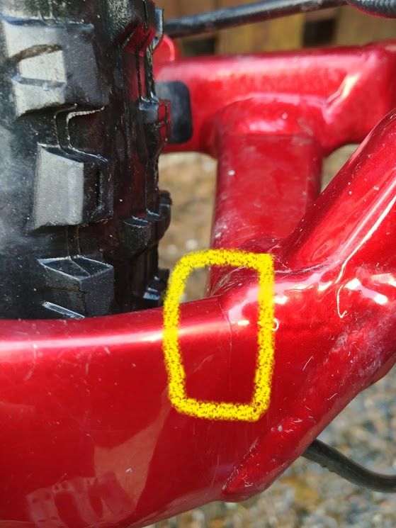

  1. Mich hat es jetzt auch erwischt. Es handelt sich um ein 2015er EX7. Kilometerleistung in etwa 2500 km. Keine Bikepark Besuche, nichts grobes und keine stumpfen Flat Drops. Eher Trail geshredde mit kleinen Sprüngen und Anliegern. Sowohl mein Hauptrahmen als auch die Kettenstrebe sind gerissen.
    - Hauptrahmen an der bekannten Stelle der Einführungsbohrung der Reverb im Sattelrohr zum Dämpfer hin an zwei Stellen
    - Kettenstrebe an der bekannten Stelle direkt an der Schweißnaht von oben nach unten
    Habe den Rahmen am Samstag zu Canyon geschickt und bin gespannt.

    das wird vermutlich so enden:
    leider keine ersatzrahmen vom alten modell mehr vorhanden. den neuen rahmen gibts zum sonderpreis von -50%. umbau und versand zahlt canyon, die fehlenden zu ersetzenden teile der kunde!

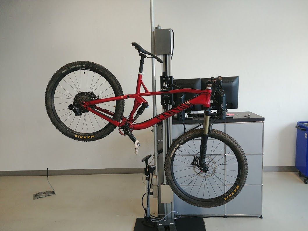

  23. Hallo,
    auch mich hat es erwischt.
    Mein Spectral al 5.0 MY 2016 ist leider tot !:heul:
    Beim reinigen musste ich feststellen das die Kettenstrebe gerissen ist. Da putzt man einmal im halben Jahr sein Bike und dann sowas.!
    In Zukunft wird noch weniger gewaschen:D soviel steht fest.
    Am Dienstag bin ich nach Koblenz gedüst und hab das Bike persönlich übergeben.
    Direkt wurde geklärt was passiert. (
    im Endeffekt wird mein Rahmen ein Upgrade erhalten auf CF ,da kein Ersatz in Alu vorhanden ist.
    Aufgrund der Auftragslage wird es aber Mitte Juni bis alles wieder bei mir ist.
    20180522_120607.
    Hier ist es beim Doc.
    Riss.
    Der Riss
    wenn sich was tut werde ich es hier mitteilen.
    Gruß A.

    Die Probleme an der Kettenstrebe häufen sich ja wirklich. Allerdings habe ich den Eindruck, dass es bislang nur Modelle vor 2017 sind.
    Ist das richtig?
  26. Bei mir ist es von 2016

    Trotzdem möchte ich hier erwähnen ,dass ich trotz allem hickhack noch immer positiv überrascht von dem Service bin.
    Hatte vorher dort angerufen am Telefon wurde gesagt einsenden dauert halt immer etwas länger.
    Ichbin deshalb die 200 km dort hin gefahren um dabei zu sein wenn der MA es sich anschaut.
    Ihr glaubt nicht was dort los ist im Servicebereich und welche Nerds da aufschlagen und welche Probleme die habe :confused:
    Einfach göttlich....
    Der MA war sehr nett und kompetent, ist ruhig geblieben und hat sich wirklich Zeit gelassen und mich wirkli h gut betreut ,obwohl die Bude voll gestanden hat und er alleine war wo normalerweise 3 Leute arbeiten.:daumen:
    Anfangs wollten sie es wieder zurückkaufen.was nicht ging wegen den vielen Upgrades meinerseits.
    Ich hatte vorher schon einige Kleinigkeiten reklamiert
    Die alle zu meiner Zufriedenheit geklärt wurden,egal ob via Telefon oder livechat .
    Telefon ist meist ne Warteschlange das ist ein Nachteil aber kein Beinbruch.
    Trotzdem bin ich gespannt wie die Geschichte ausgeht ,denn momentan habe ich ja nichts außerer einen Beleg und Email daß dat Ding bei ihnen ist.:anbet:
