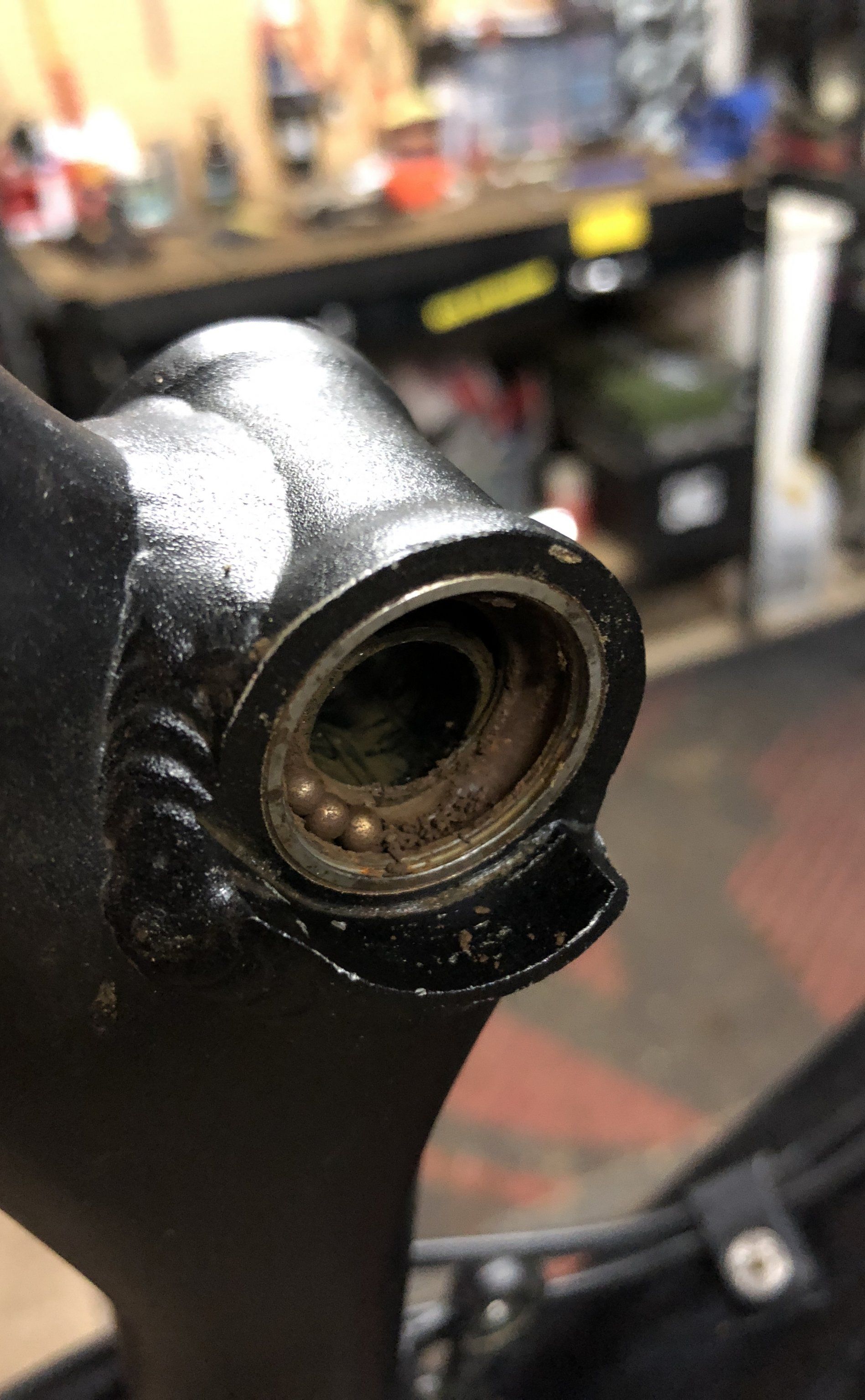

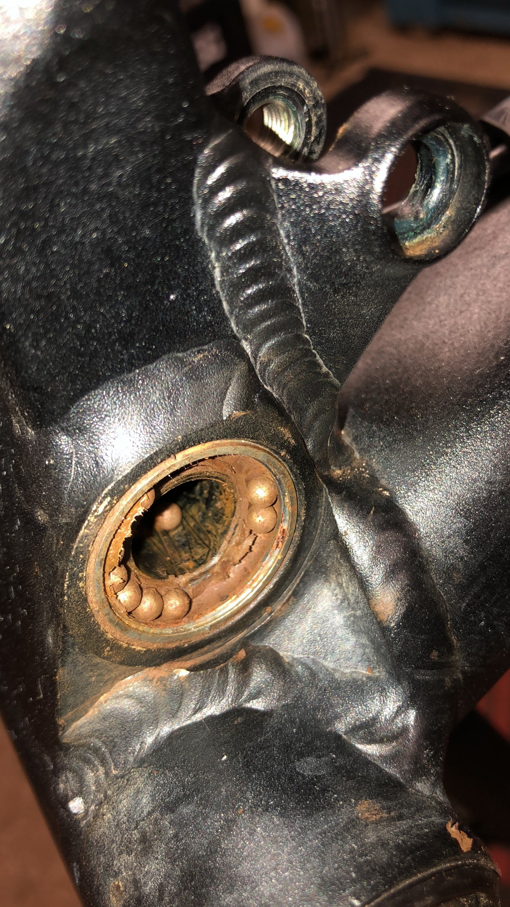

Ich hab gestern angefangen am Spectral von nem Kollegen nen kompletten Service zu machen.
Er is die Karre jetzt etwa ein Jahr gefahren ohne sich groß drum zu kümmern.
Der Hinterbau hat bei ner kleinen Inforunde durch die Einfahrt weder geknarzt noch geknackt oder schlecht angesprochen.
Trotzdem sahen die Lager so aus:
Die Achse vom Hauptlager ging hier auch schwer raus was aber definitiv an dem alten ranzigen Fett und dem Dreck der sich dort abgelagert hatte.
Beim zusammenbau hat alles, sauber und frisch gefettet, wunderbar zusammengepasst.

der war aber im Salz unterwegs, nach nur einem Jahr und Regenwasser sieht das sicher nicht so aus oder?
Meines ist nun 3 Jahre alt und ich hatte bisher noch nichts gemacht und am Hinterbau ist alles Rostfrei und die Lager sind wie neu, hab nur zerlegt damit ich in die Lager mehr Fett einspritzen kann
Kann ich so nicht beurteilen:ka:
Meines Wissens nach fährt er nahezu ausschließlich nur im Wald.
Allerdings is es in der Gegend sehr sandig.
Das spielt sicherlich auch ne Rolle, fakt is allerdings das so ein bisserl Extrafett alle paar Monate sicherlich nix schadet:D.
