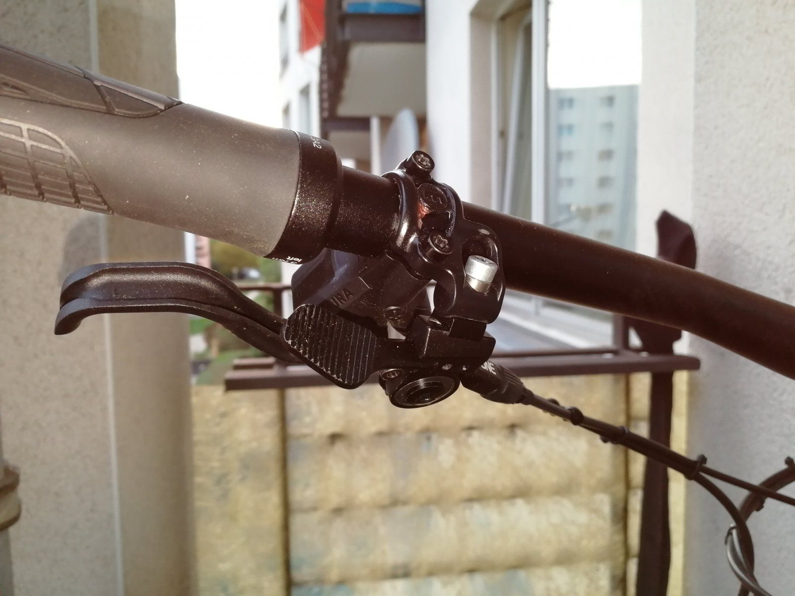

Falls es jemanden irgendwann mal interessieren sollte, die 180er OneUp Stütze passt bis zum Anschlag in einem L-Rahmen. Worauf ihr allerdings achten sollt - die Sattelklemme nicht nach Vorgaben von Canyon festziehen (5 Nm), da reichen schon 3 Nm dicke aus (sonst tut sich die Stützte schwer beim rausfahren).
Zusätzlich vllt noch interessant: die Kombination mit Magura-Bremshebeln. Ich habe zuvor die Magura-Shiftmix Adapter genutzt um das mit dem alten RockShox Reverb Hebel zu nutzen. Diese kann man auch mit dem OneUp-Hebel nutzen, dafür benötigt man keinen der mitgelieferten Adapter, einfach direkt drauf (siehe Bilder). Hoffe, die Info ist für jemanden hilfreich.
