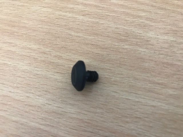

1. In meinem Tool-Case waren 2 so kleine Gummi-Pfropfen dabei mit Gewinde.
Sind wohl als Ersatz gedacht für die Böhrungen des Getränkehalters usw.
Kommt ein solcher Pfropfen auch an die Inbusschraube der Sattelklemme? Weil da war keine Abdeckung drauf wie oft zu sehen.
Beim Reindrücken würde dann halt das Gewinde kaputt gehen...

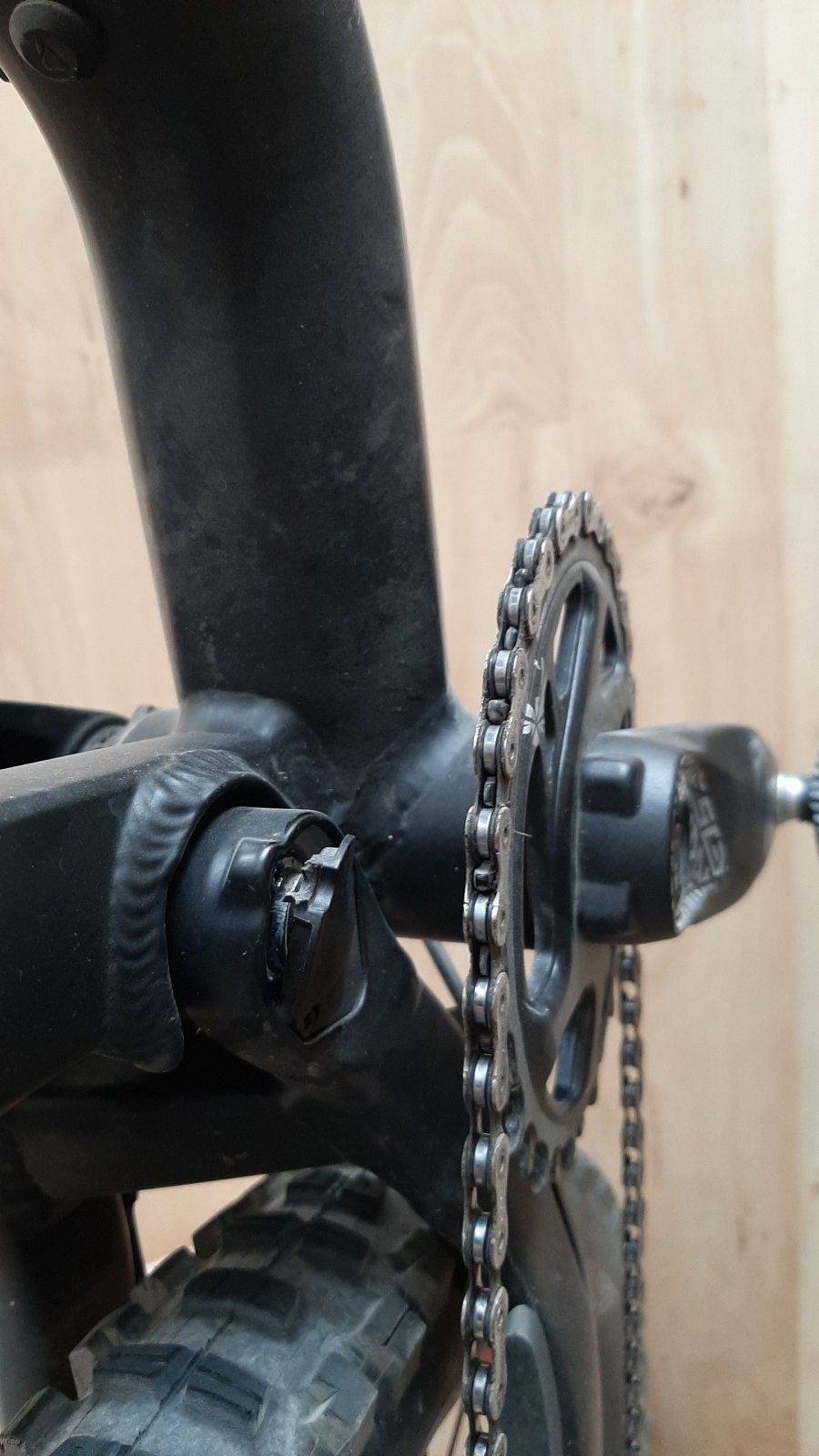

Nach 5 Fahrten hat sich meine Rahmenschraube gelöst und das Kunststoffteil kaputt gemacht.
Also muss man wohl trotz kleben öfter prüfen.

Das ist auch meine Lieblingsschraube. Man bekommt sie fest wenn man das Gewinde entfettet und viel von dem blauen Schraubenkleber nutzt (erster Rahmen). Mich hats kollosal genervt darum ist millerweile der grüne, mittelfeste drauf. Bin gespannt ob ich den je wieder abbekomme :lol: Hatte aber echt keinen Nerv mehr jetzt bei dem zweiten Rahmen da so rumzudoktorn ...

1: nein, dafür ist sie nicht gedacht. Die Stopfen sollen verhindern dass ohne Schrauben ein Loch im Rahmen ist und zb. Wasser oder Dreck eindringt. An der Sattelklemme ist ja immer eine Schraube drin.

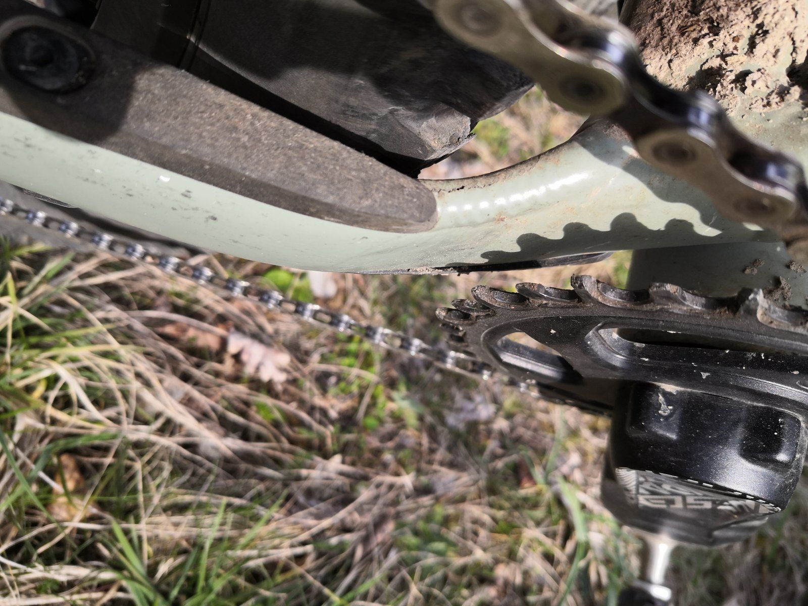

Hallo zusammen
Habe an meinem 18er Spectral auch einen Riss in der Kettenstrebe entdeckt.
Fotos an Conyon geschickt und nun die Antwort erhalten.
Wie schon mehrfach hier geschrieben, bietet Canyon an mir neue Kettenstreben zu senden. Fände ich auch völlig in Ordnung. Einziges grosses Problem: Canyon hat keine Kettenstrebe mehr in der Farbe meises Spectrals (Forrest Flare).
Canyon hat nur noch schwarze Kettenstrebn an Lager.
Mit schwarzen Kettenstreben würde das ja ziemlich bescheiden ausschauen. Das kann doch nicht die Lösung sein!?
Hat jemand das selbe Problem gehabt?
Habe auch schon gelesen, dass komplette Rahmen getauscht wurden von Canyon. Das wäre aus meiner Sicht die einzige akzeptable Lösung.
Was denkt ihr dazu?
Gruss
