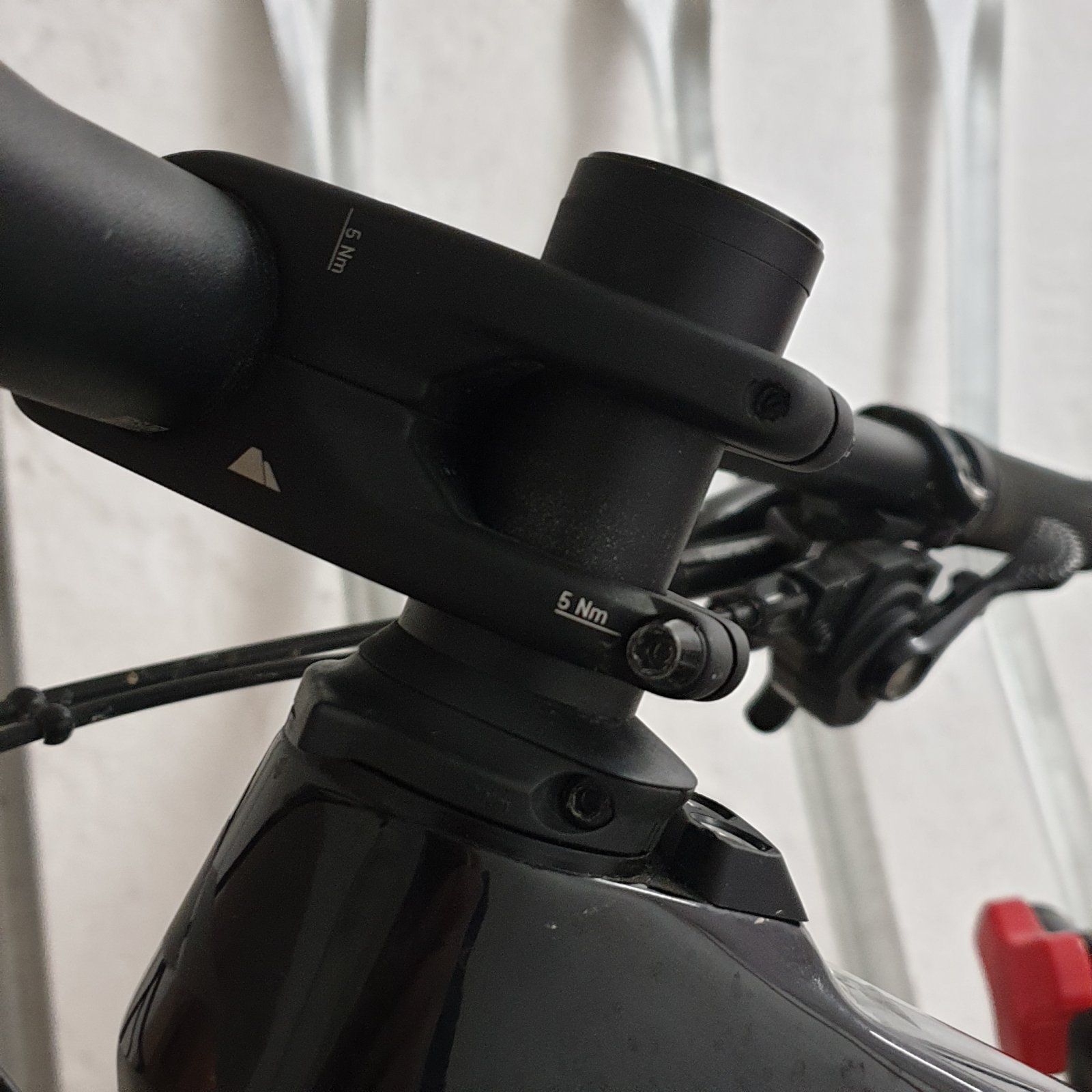

Geh ruhig 10mm runter, ich hab jetzt noch 5mm unten drinnen...
Hast nen kurzen Vorbau auch drauf?
Den Standard 50mm Vorbau.

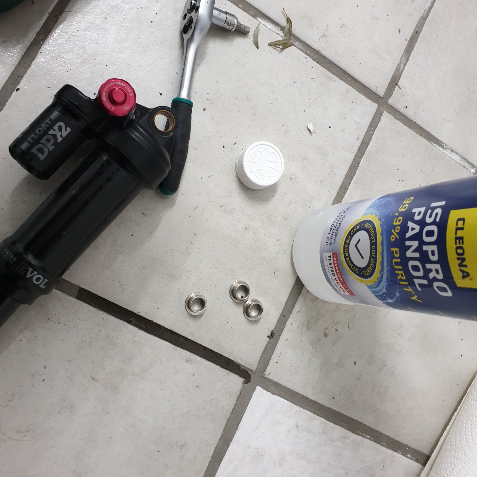

Und wenn man schon dabei ist, dann kann man auch...
Edit: Jungs, danke fĂŒr den Tipp mit den Spacern. Ne kleine Isartrailrunde war sehr vielversprechend. Zwar nicht viele Höhenmeter, aber das VR bleibt auf dem Boden, selbst wenn ich mich nach hinten lehne.
