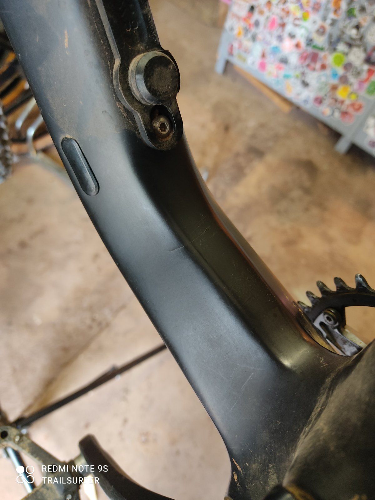

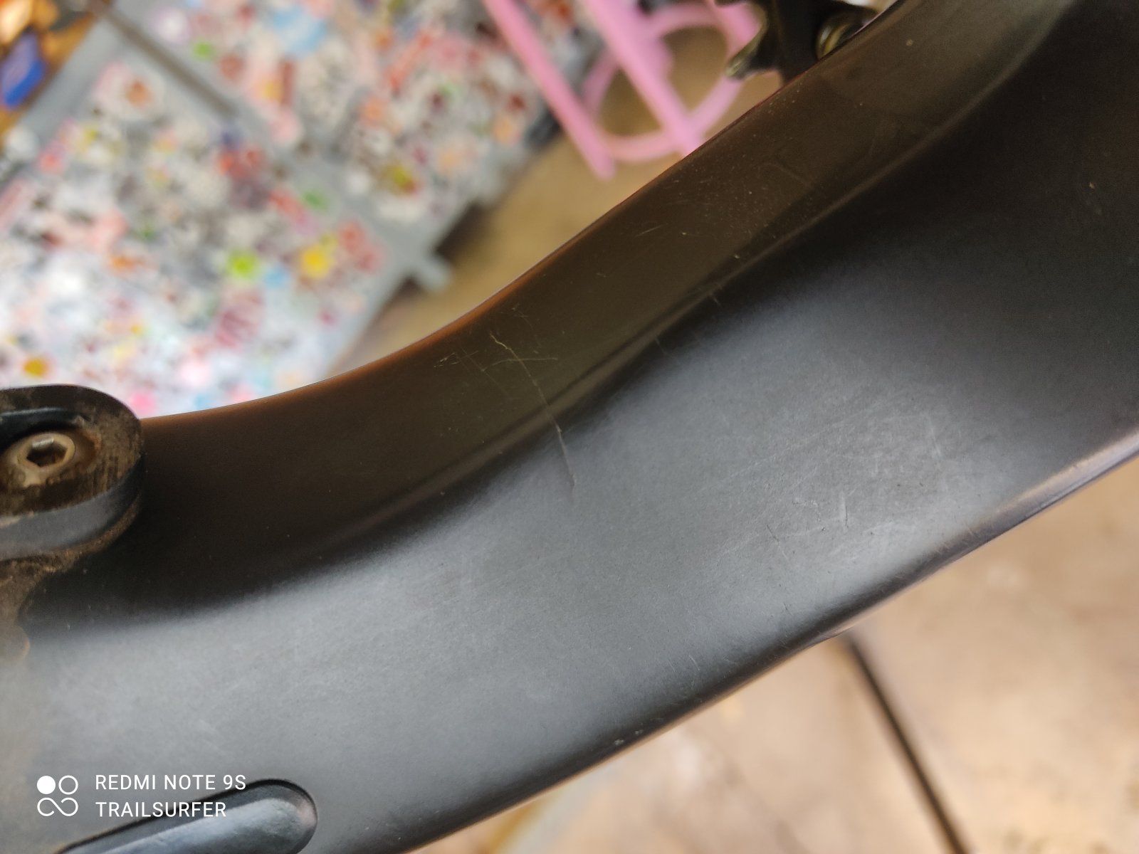

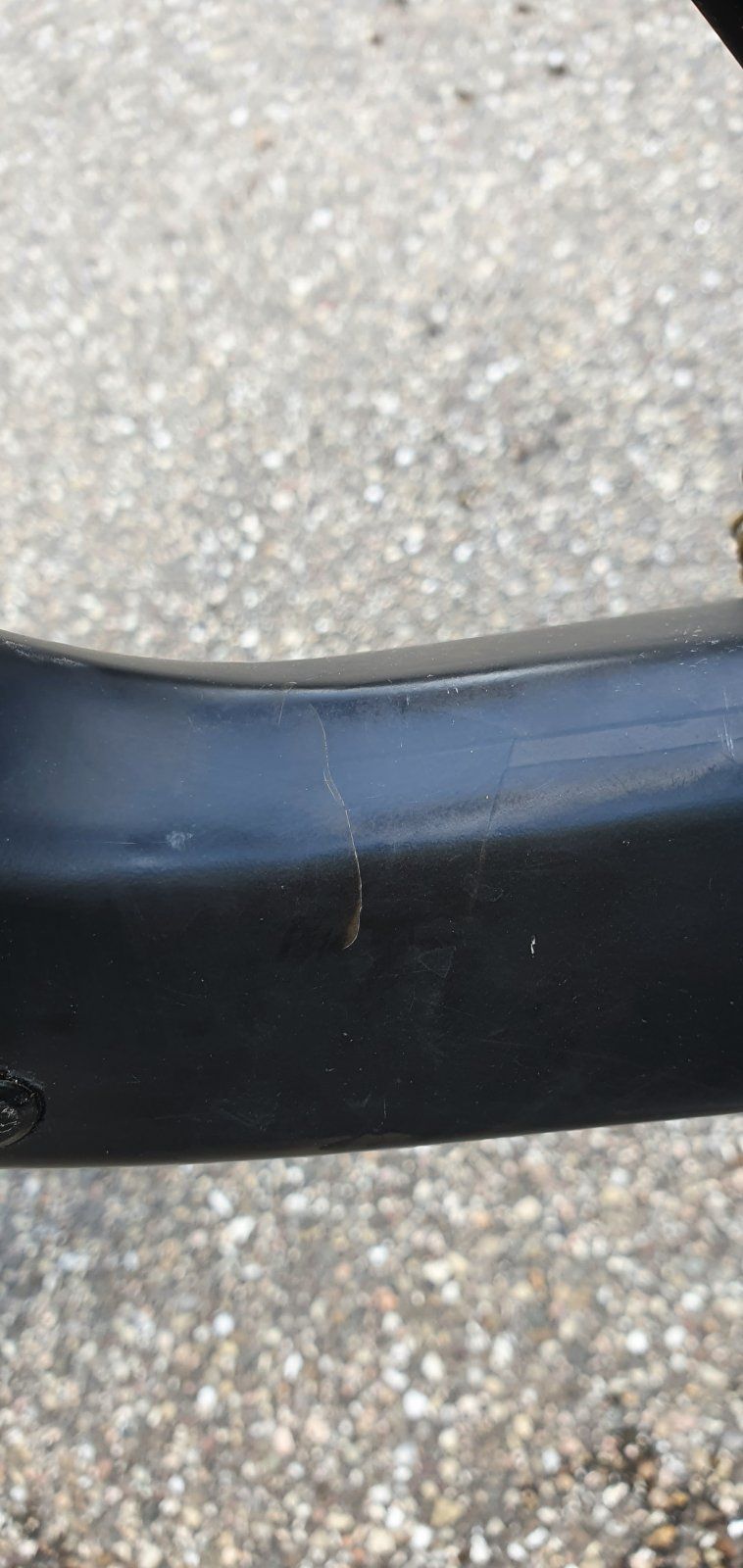

Liebe Alle,
Habe gerade mein bike geputzt und bin da auf was gestoßen. Vllt könnt ihr mal einen kritischen Blick drauf werfen, ob das ein riss im Rahmen ist. Ist ein cf8.0 aus 2019
Edit: wenn ich mit dem Fingernagel drüber gehe ist da ne klare Kante

Hallo,
ich hatte an fast der gleichen Stelle einen Riss, sah fast genauso aus. Es war auch eine klare Kante zu spüren.
Wurde von Canyon auf Garantie getauscht.
Ist ein CF 9 aus 2020

Hallo,
danke dir für die schnelle Antwort. Kontaktiere mal den Service. yay.
Zeitpunkt könnte ungünstiger nicht sein, einen Monat vor dem Alpencross. Was ich hier so mitlese dauert es wohl ständig länger.
Wenn es schnell gehen muss, am besten direkt hinfahren.
Die Antwortzeiten des Service sind recht lang. Vor Ort wurde mir innerhalb von ein paar Minuten geholfen. Das Rad wurde direkt dort behalten und innerhalb von ein paar Werktagen umgebaut.

Kam der Riss Einfach so oder wurde das Bike hart rangenommen ? Besitze das gleiche Modell bisher alles unauffällig bin aber auch kein Profi Fahrer/ Springer ;)
Hallo,
Bei mir kam der Riss einfach so.
Habe es beim putzen bemerkt.
Profi bin ich bei weitem nicht, ich war mit dem Rad vielleicht zweimal auf dem Flowtrail Stromberg und ansonsten springe ich nicht viel.
War anscheinend ein Materialfehler...

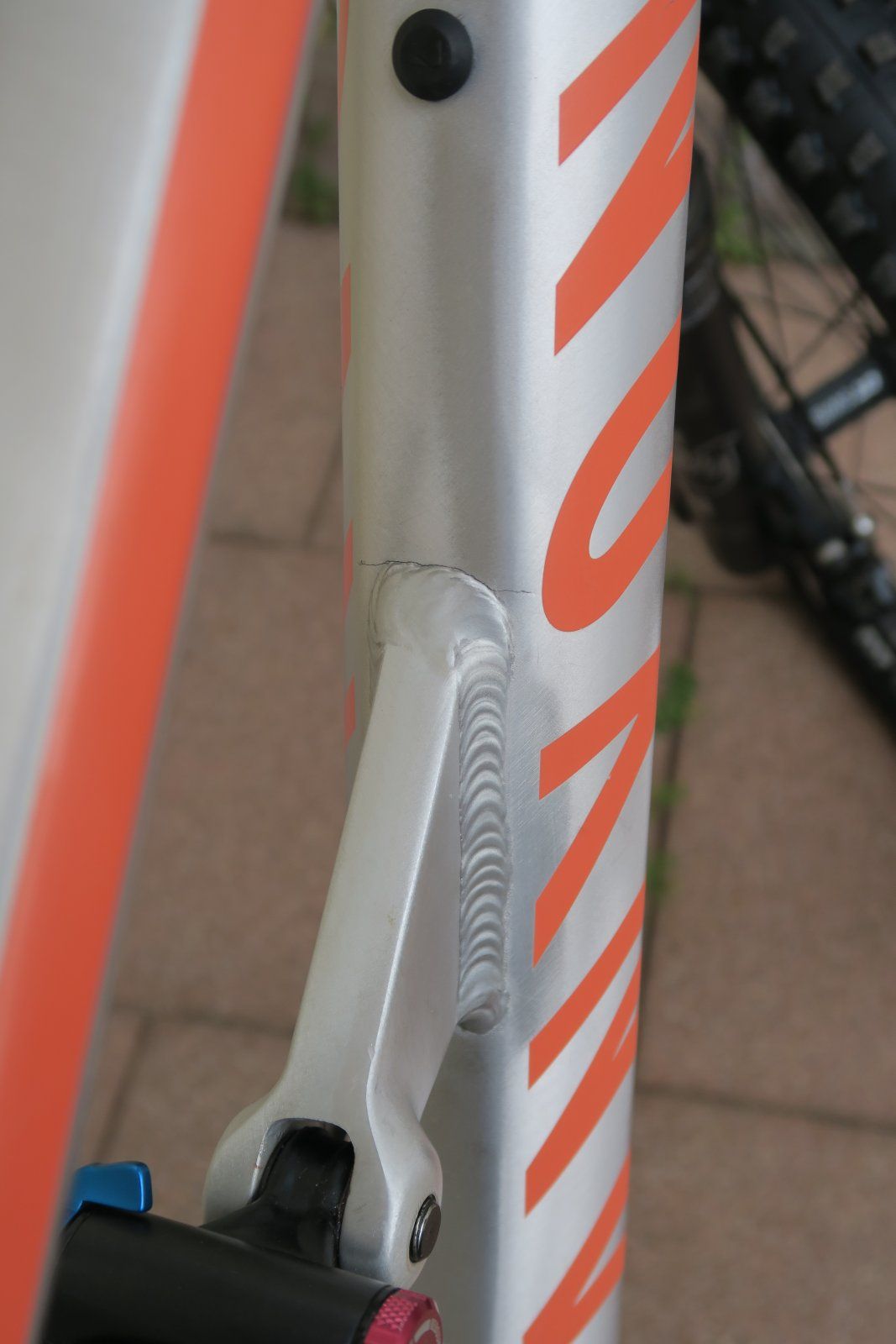

Leider auch hier, ähnliche Stelle. Bin gerade dabei, mit Canyon Kontakt aufzunehmen
welches Modell und Bauhjahr hast du?
Hatte letzte Woche Mittwoch Kontakt mit Canyon aufgenommen und bis gestern keine Antwort erhalten. Bin nun gestern hingefahren und habs abgegeben. Es könnte wohl noch diese Woche (ganz eventuell) in die Werkstatt zur Begutachtung kommen. Nun heißt es warten....
Das ist echt frustrierend, was die für schwache Rahmen verbauen...
Vor einem Jahr war bei mir die Kettenstrebe gerissen und heute ein Riss im Unterrohr an der Schweißnaht zum Dämpfer. So ein Mist. Der Ersatz auf Gewährleistung letztes Jahr hat im Prinzip gut geklappt, aber 2 Monate gedauert. Und jetzt schon wieder... :-/
Das Kaufdatum ist 2 Jahre und 2 Wochen her... habe gerade den Support angeschrieben, bin mal gespannt was passiert...

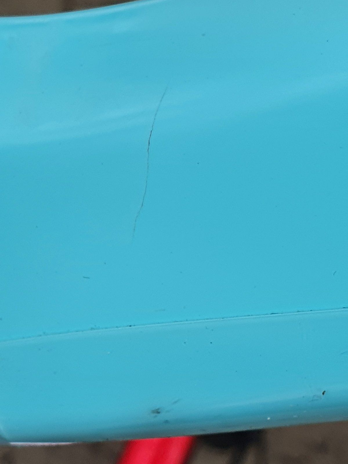

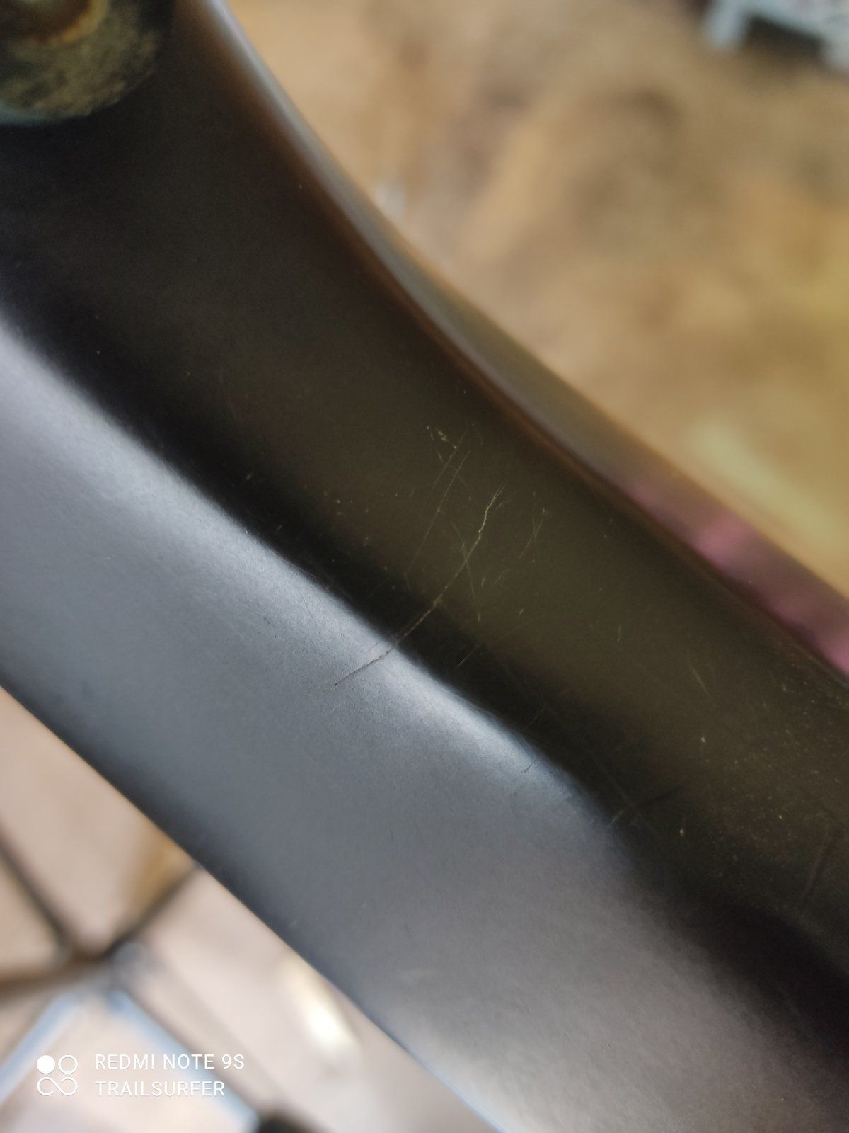

Ich habe das selbe Problem. Hab ein Spectral 8.0 gekauft im Januar 2019. Beim sauber machen auch einen Riss entdeckt an der selben Stelle. Hab die Bilder an Canyon geschickt und die meinten ich könnte von Crash Replacement Gebrauch machen und haben mir einen neuen Rahmen für 1300€ angeboten. Daraufhin habe ich geantwortet das ich nicht gestürzt bin und der Riss so entstanden sei und hatte gefragt ob sie sich das nicht mal anschauen und prüfen wollen. Nach langem hin und her konnte ich den Rahmen jetzt einschicken. Am 18.5 ist er in Koblenz angekommen habe aber jetzt noch keine Antwort erhalten. Das ganze dauert bei mir jetzt schon knapp 8 Wochen😩

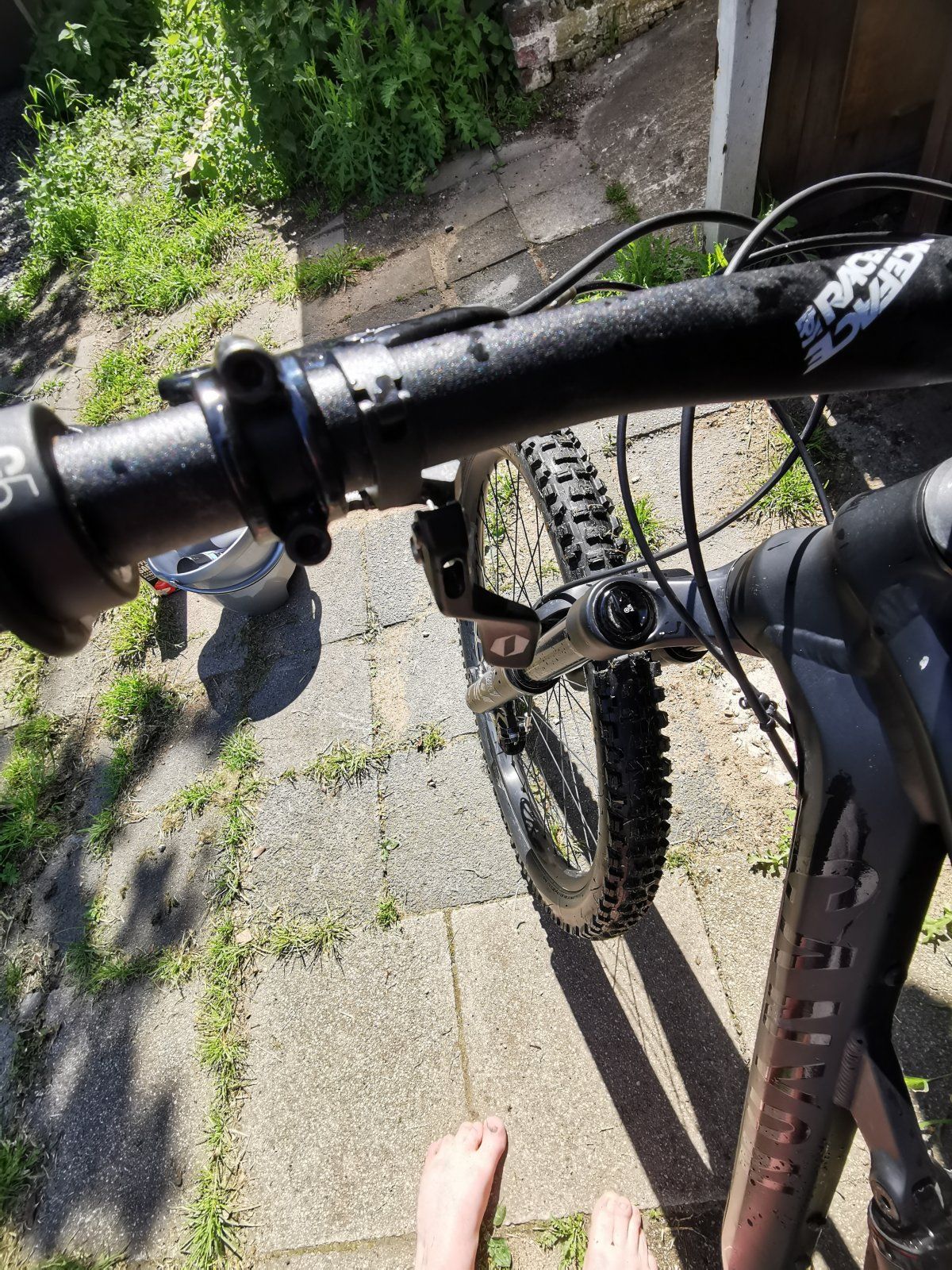

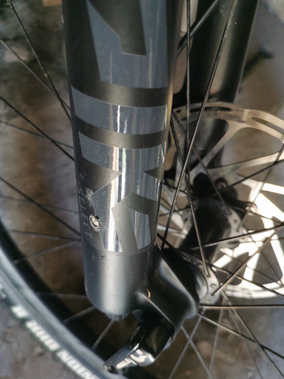

Hallo zusammen, ich hätte nochmals eine Frage bezüglich meines Spectral Al 5.0 (2020) und hoffe, dass mir jemand dabei weiterhelfen kann :)
Mir ist vergangenen Dienstag im Bikepark Winterberg bei einem Sturz der Hebel der Sattelstütze (Iridium Teleskop-Sattelstütze)
am Lenker abgebrochen. Da ich sowohl beim Fahren als auch beim Schrauben Anfänger bin, möchte ich mich gerne vergewissern dass meine Vorgehensweise bei der Reperatur korrekt ist. Ich würde mich morgen beim Canyon Support melden, um einen Hebel nachzubestellen. Wie es dann mit dem Montieren des Hebels läuft, hoffe ich mit eurer Hilfe zu erfahren.
Außerdem hat das Bike durch den Sturz zusätzlich noch Lackplatzer an der Federgabel abbekommen und ich würde gerne wissen, inwiefern oder ob es überhaupt dabei Handlungsbedarf gibt.
Fotos zu Beidem findet ihr im Anhang.
Danke im Voraus für die Hilfe!

Der Lack-Abplatzer ist egal und es ist vollkommen normal, dass eine Federgabel so aussieht. 😉
Was den Hebel angeht: geh lieber nicht über Canyon, das dauert nur ewig. Kauf die einen bei irgendeinem Händler.
Es gibt zwei Arten von Hebel: einem, bei dem das Kabel geklemmt wird (also ist diese kleine "Blei-Tonne" des Kabels an der Sattelstütze), und eine Sorte bei dem dieses dicke Ende des Kabels am Hebel ist und das Kabel an der Sattelstütze geklemmt wird.
Schau einfach welche du verbaut hast und kaufe dir ein X-Beliebigen Ersatz. Gibt's in allen Preis- und Qualitäts-Stufen. Der Standard von Canyon ist am unteren Ende der Skala, musst also keine Angst haben was schlechteres zu bekommen...

Okay, vielen Dank für die schnelle Antwort.
Das mit der Federgabel beruhigt mich und wegen des Hebels werde ich nun irgendeinen aus der mittleren Preisklasse bestellen und wenn der da ist werde ich mich eventuell nochmal wegen der Montage melden.

Hättest du eventuell noch einen konkreten Vorschlag welchen Hebel ich mir ersatzweise kaufen oder auf welcher Seite ich eine neue bestellen könnte (oder eventuell doch besser im Fahrradladen)? Bei Magiac habe ich jetzt spontan nicht passendes gefunden..
Ich an deiner Stelle würde einen qualitativ besseren nehmen, richtig gut finde ich zum Beispiel den Hebel von Race Face (Turbine).
Der ist schön stabil und sieht gut aus. Gibts auch in verschiedenen Farben wenn du willst.
Ist auch nicht so viel teurer als die billigen.

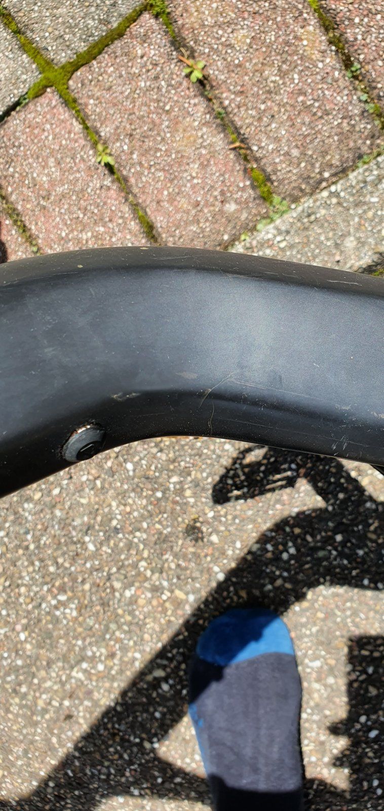

Liebe Alle,
So update von mir:
Habe es letzte Woche Mittwoch in Koblenz abgegeben und auf die Dringlichleit zwecks AlpX hingewiesen. Freitag (2 Tage später) drauf die Meldung bekommen es sei fertig und ich solle die Service Hotline anrufen. Montag gemacht (2 1/2h Wartezeit trotz 8Uhr) und gesagt bekommen, der komplette Rahmen sei auf Gewährleistung getauscht worden.
Also alles in allem meine zweite sehr gute Erfahrung mit dem canyon Service. Ich drück euch anderen die Daumen!
