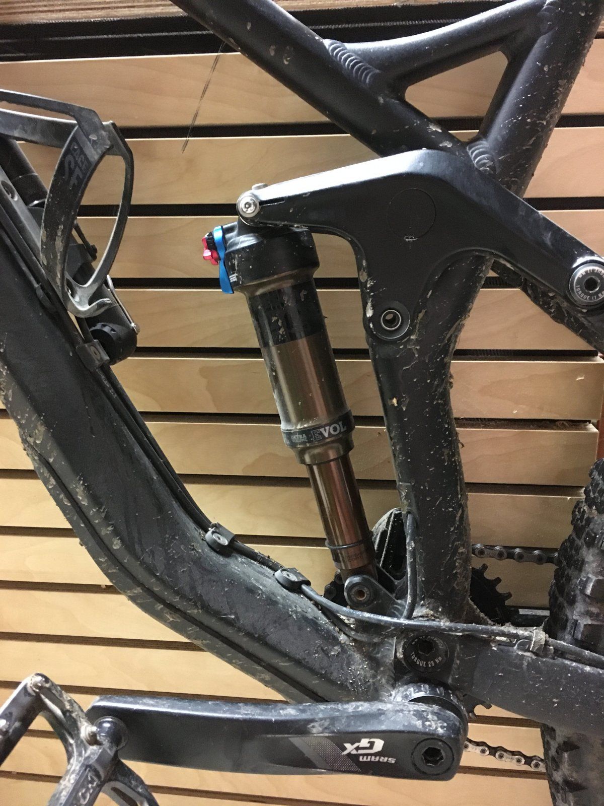

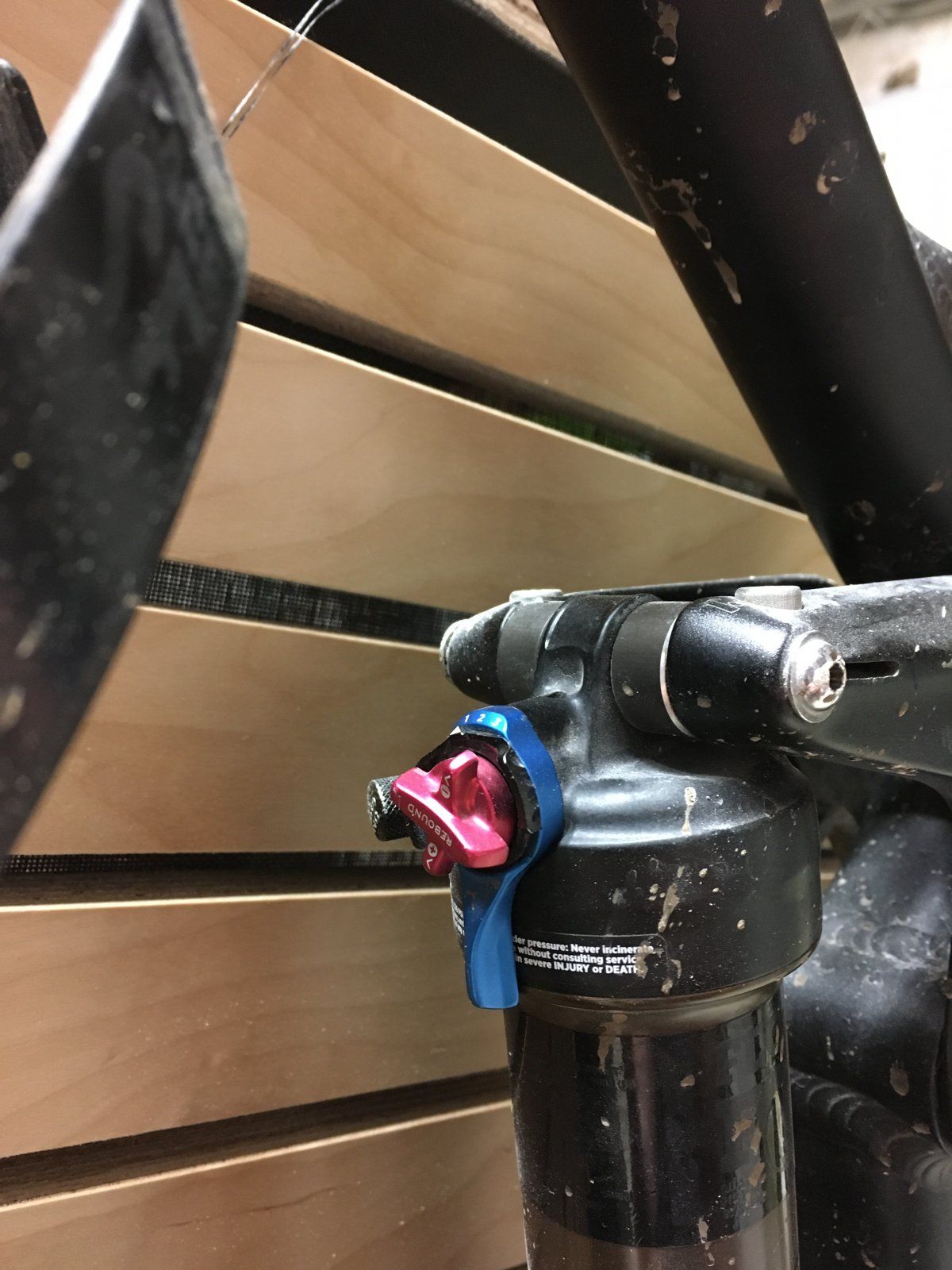

Kurzes Update:
bin günstig an einen Fox DPS Dämpfer gekommen, welcher im Vergleich zum Deluxe vor allem am Beginn des Federwegs für mein Gefühl deutlich besser anspricht.
Des Weiteren kann dieser, ohne Berührungspunkte mit dem Rocker "richtig herum" eingebaut werden. Das hat den Vorteil, dass man bequemer den climb switch bemühen kann und eventuell auch den Fox DPX mit Piggyback in die Rahmen mit weniger Platz einbauen kann.

Im 130mm Modus ist der Shapeshifter ganz ausgefahren und das Dämpferauge liegt in einer Linie mit der Bohrung im Rockerarm. Im Prinzip ändert man diese Anordnung nicht. Würde deshalb davon ausgehen, dass es hält. Hatte bisher in 3 Bikeparkbesuchen keine strukturellen Probleme :)

Kurzes Update:
