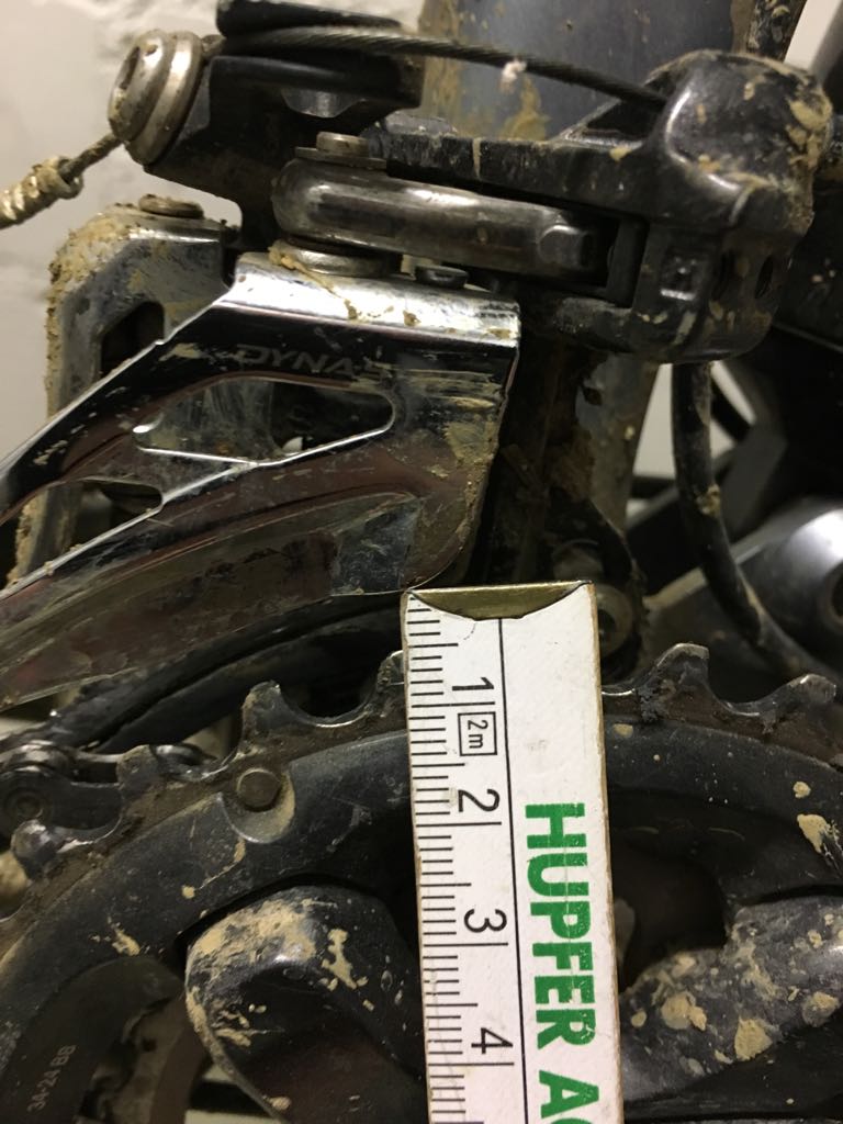

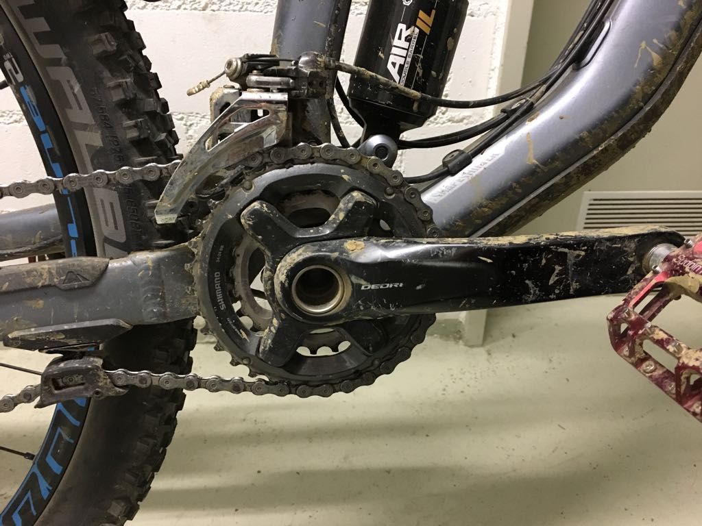

  10. Hallo,
    habe schon länger ein Problem, das in letzter Zeit überhant nimmt; mir fällt ständig die Kette vorne nach außen herunter sobald es etwas ruppiger wird. Es ist ein Strive AL 7.0 regular mit XT 2fach 34-24. Ich hänge mal ein paar Bilder an, laut Shimano soll der Abstand Umwerferkäfig Zahnspitze 1-3mm betragen und bei mir sind es 5,8mm. Wie zu sehen ist kann ich den Umwerfer nicht weiter nach unten schieben. Ist das bei euch auch so ? Ist an der Ausstattungsvariante normal ein 36-Blatt verbautt und meins einfach zu klein? Nochmals schlechter wird dies da der Umwerfer mit Einfedern des Hinterbaus sich noch weiter nach oben bewegt. Nicht dass es nur echt nervig ist die Kette dauernd unten zu haben, auch Krubel ( und auch Rahmenlackierung) sind schon stark in Mitleidenschaft gezogen. Wäre also dankbar um jeden Tipp/Fact den Ihr mir habt. Trau mich noch nicht an der Umwerfermonbatgeplatte was wegzuschneiden, dass sich die Langlöcher dann nicht auseinanderbiegen beim anschrauben.

  11. ;) Komisch. Fahre 1x NW und Kefü und ist mir noch nie passiert!:cool:
    Sorry, aber mir war beim Lesen grade danach.
    Spaß beiseite: kannst ihn eh noch runter schieben, warum tust du es nicht einfach? scheiß auf die Anleitung
  12. So wie ich das lese geht der Umwerfer eben nicht weiter runter, denke mal wegen der Auswölbung die man auf dem letzen Bild sieht.

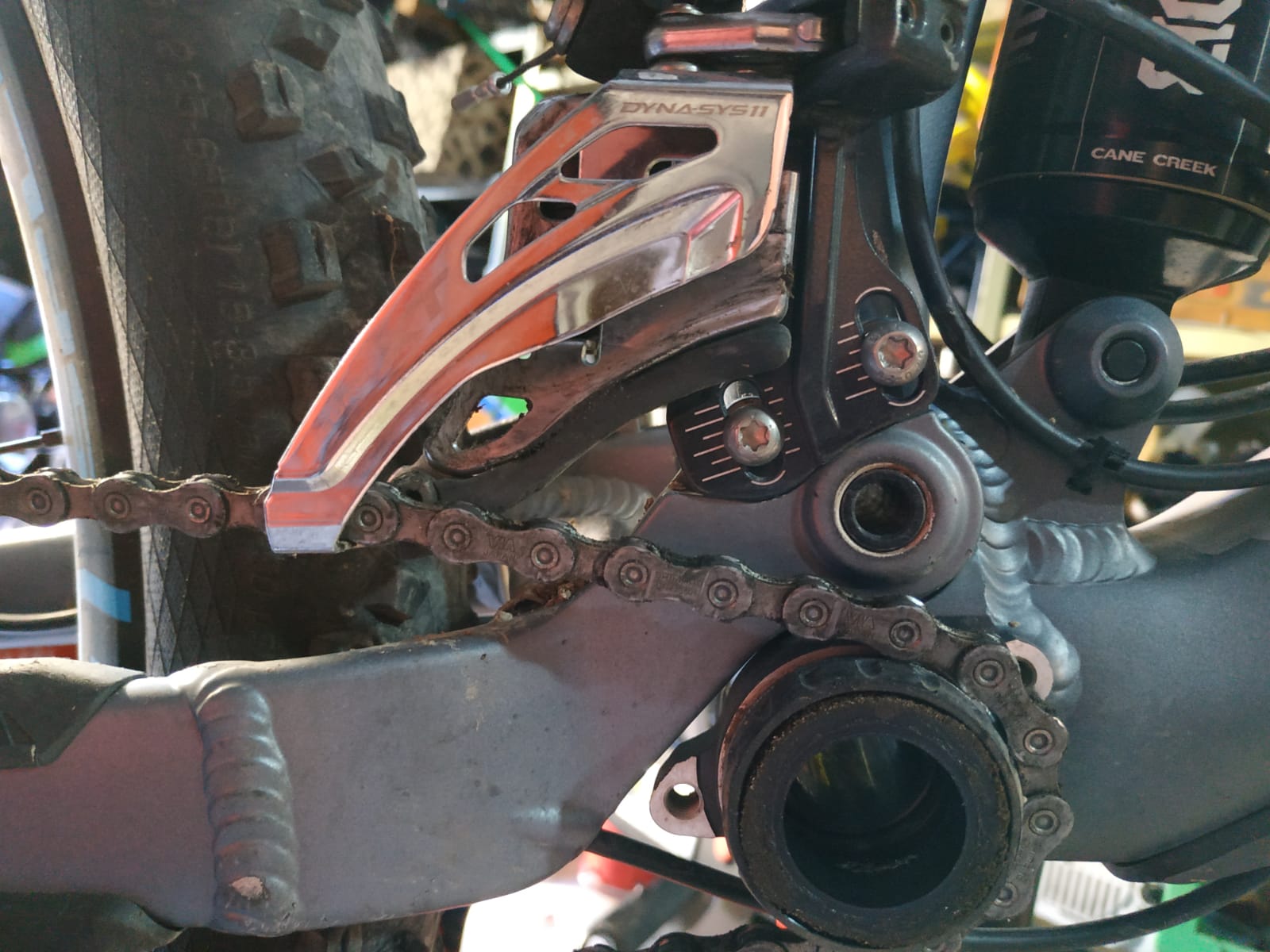

    Hi. Fahre gleiche Modell wie du. Bei mir ist der Abstand ca 5 mm. Beschriebene Problem tritt bei mir nicht auf . Mögliche Ursache liegt an geringer Kette Spannung. Bitte Schaltwerk überprüfen. IMG-20180711-WA0000. IMG-20180711-WA0001. IMG-20180711-WA0002. IMG-20180711-WA0003.

  20. Eventuell über die Auswölbung spacern - wenn dann das kleine Kettenblatt noch schaltbar ist. Oder das Teil ausfräsen, damit es nicht über die Auswölbung drüber steht. Wär so meine Herangehensweise. *klugscheiss*
  21. fone
    fone Nicht klug aber schön.
    Dabei seit
    09/2003
    Schon mal über ein neues Kettenblatt nachgedacht?

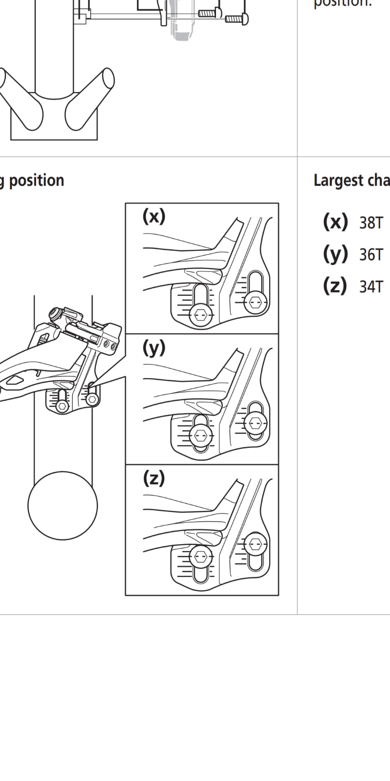

  22. In Leogang beim WC Wochenende hat sich ein Servicemitarbeiter von Shimano kurz die Kupplung vom Shadow+ angeschaut und noch ein bisschen fester gemacht. Wie kann man die Spannung erhöhen ? Danke für die Bilder, weiss ich zumindest, dass es so am Bike sein soll.
    Hab ich leider vergessen zu schreiben, einstellungsmässig hab ich schon alles versucht. Ist kurz vorm Streifen.
    soweit raus dass es bis über die Wulst vom Drehpunkt Kettenstrebe geht, wirds wohl nichts mehr mit Schalten. Beim Rechten Langloch sitzt es auch nur auf so einem Bund auf - links aber flächig.
  23. Heile heile sägen würd ich dann empfehlen :daumen:
  24. ein grösseres ? oder mit welchem Hintergrund ? hatte deswegen ja gefragt ob da regulär nicht ein grösseres drauf sein sollte dass es mit der Langlocheinstellung übereinstimmt. Da Shimano die Kurbel nur mit 34-24 36-26 38-28 verkauft - kann ich dass auch mischen, dh 36 und 24 oder kommt die Kette dann schlechter hoch? Ich glaube bevor ich da Geld in ne (Not-)lösung reinsteck rüst ich vorher auf 1x11 oder 12fach um...

    Ich finde das Kettenblatt sieht schon etwas mitgenommen aus. Vielleicht fällt deswegen die Kette auch schneller runter. Oder hattest du das Problem von Anfang an?
