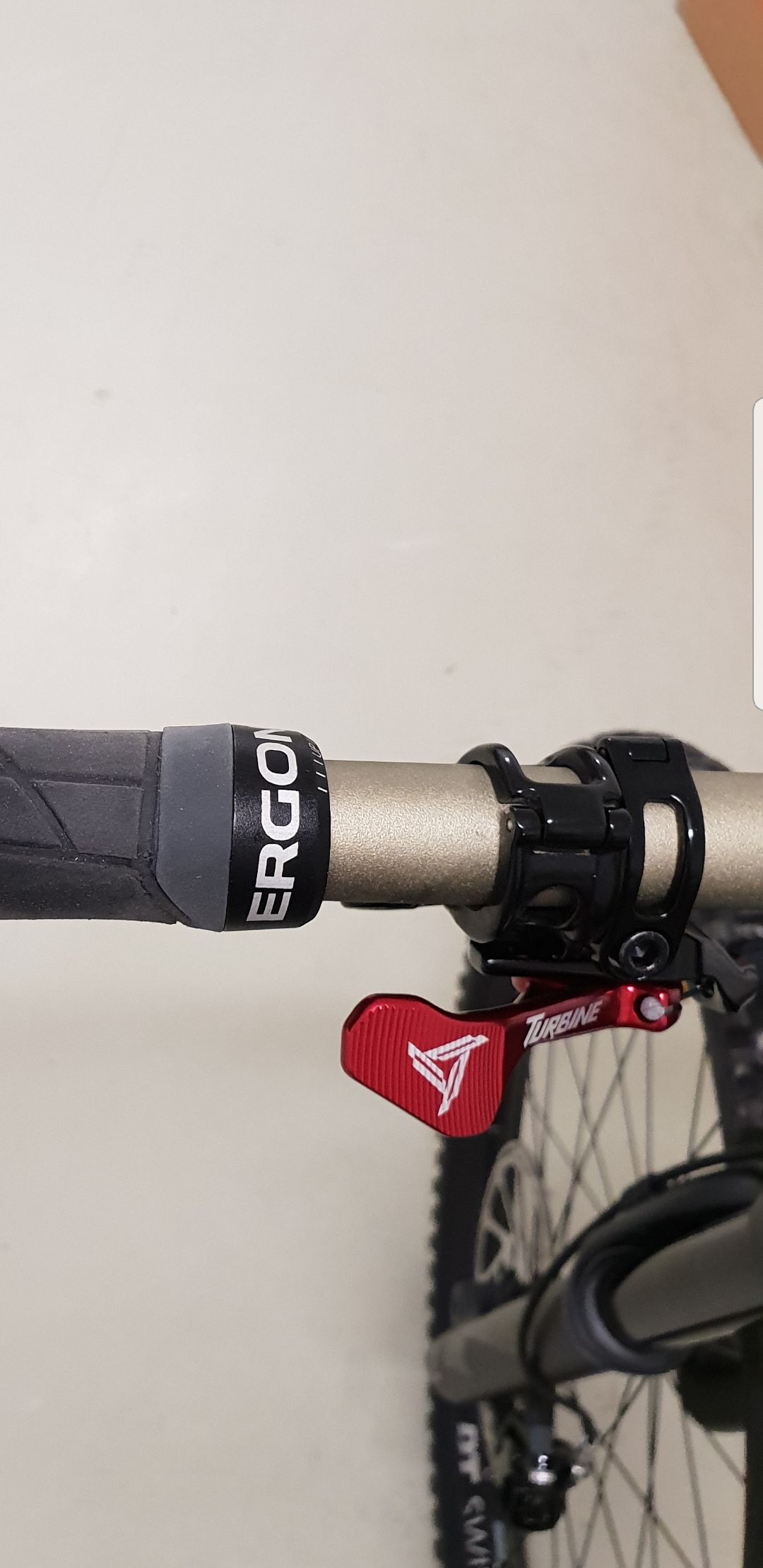

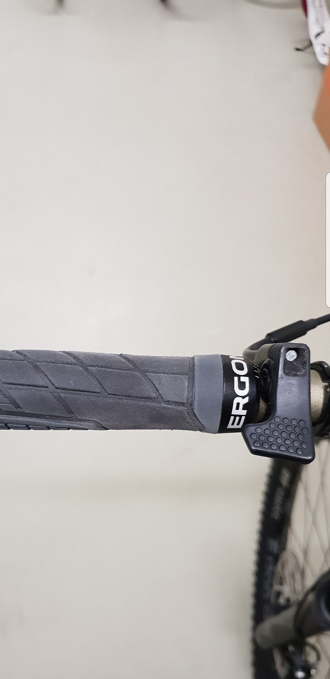

Remote control ist dran.
Meiner Meinung nach ist die Bedienung und Handhabung ist viel besser als beim Originalen. Lässt sich leichter drücken wegen dem längeren Hebel. Ist ergonomischer beim bedienen.

Was habt Ihr gegen den Shapeshifter-Hebel? Passt doch gut an der rechten Seite. Links ist doch die Sattelstütze.
