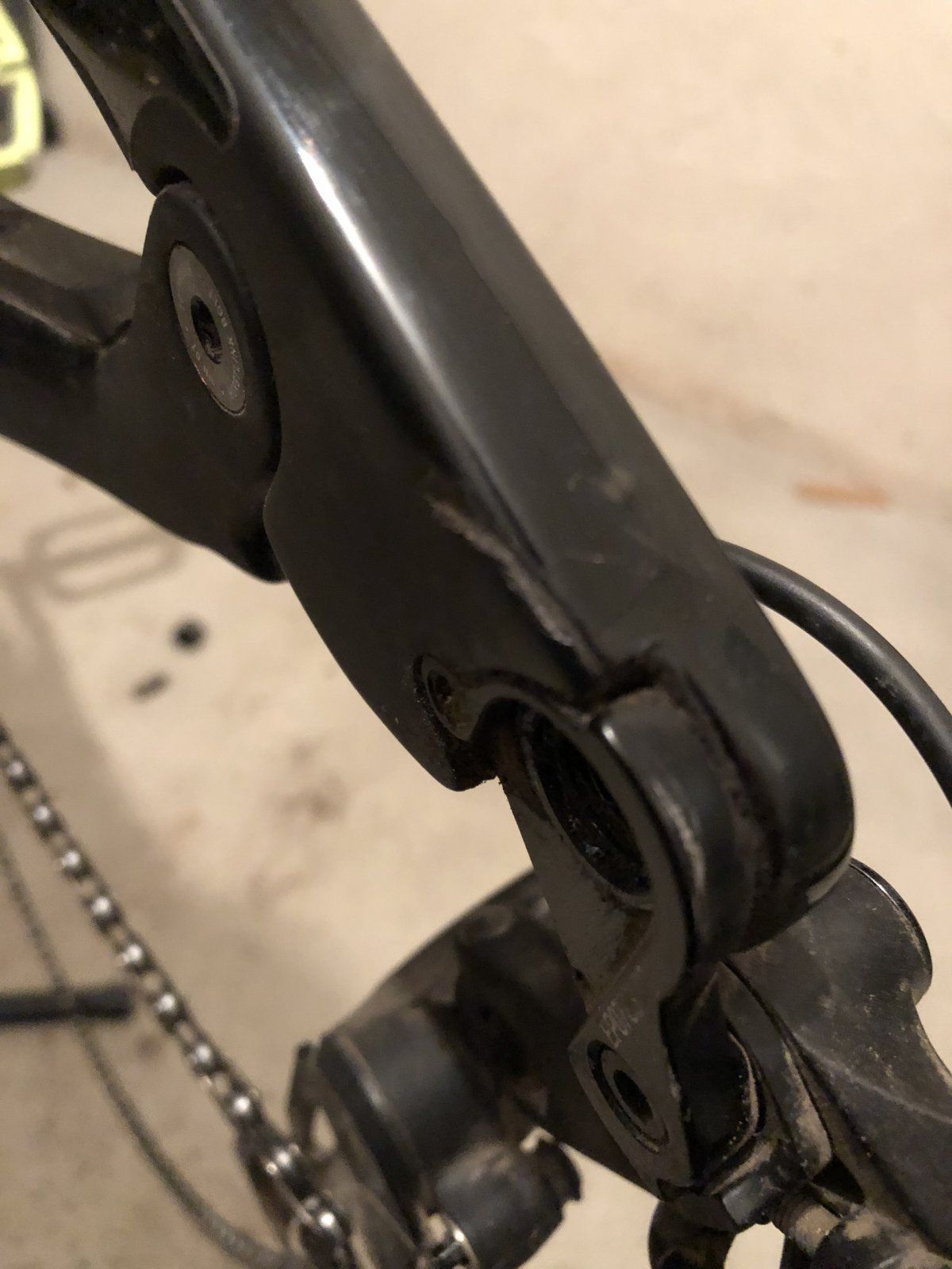

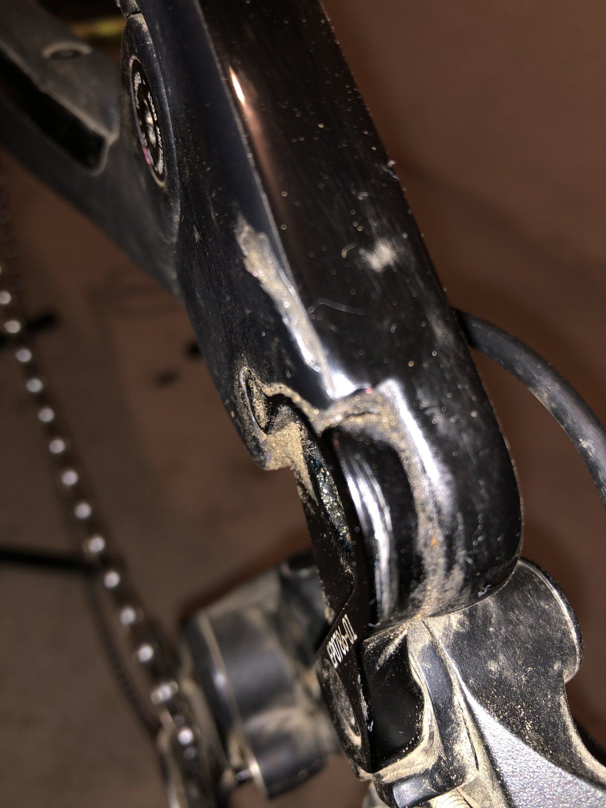

Habe gestern das Hinterrad ausgebaut dabei hab ich folgendes Oberhalb des Schaltauges gesehen
Mit eingebautem Rad würde ich sagen, dass die Kette da mal geklemmt hat. Das war aber nie der Fall. Zumindest kann ich mich nicht dran erinnern. So viel km hat das Ding auch nicht runter ?
Carbon Ist aber deutlich beschädigt. Sehr ihr das als problematisch?
Macht da bemängeln Sinn? Ärgert mich ja eigentlich schon...

Habe gestern das Hinterrad ausgebaut dabei hab ich folgendes Oberhalb des Schaltauges gesehenAnhang anzeigen 1027689Anhang anzeigen 1027690
Hi,
bei den 11/12-fach Antrieben ist nicht mehr viel Platz da hinten. Du kannst beruhigt sein, erstens hat jedes Rad an der Stelle solche Scheuerstellen und zweitens ist an der Stelle genügen Material. Deswegen wird da nix brechen.
Also keine Angst.

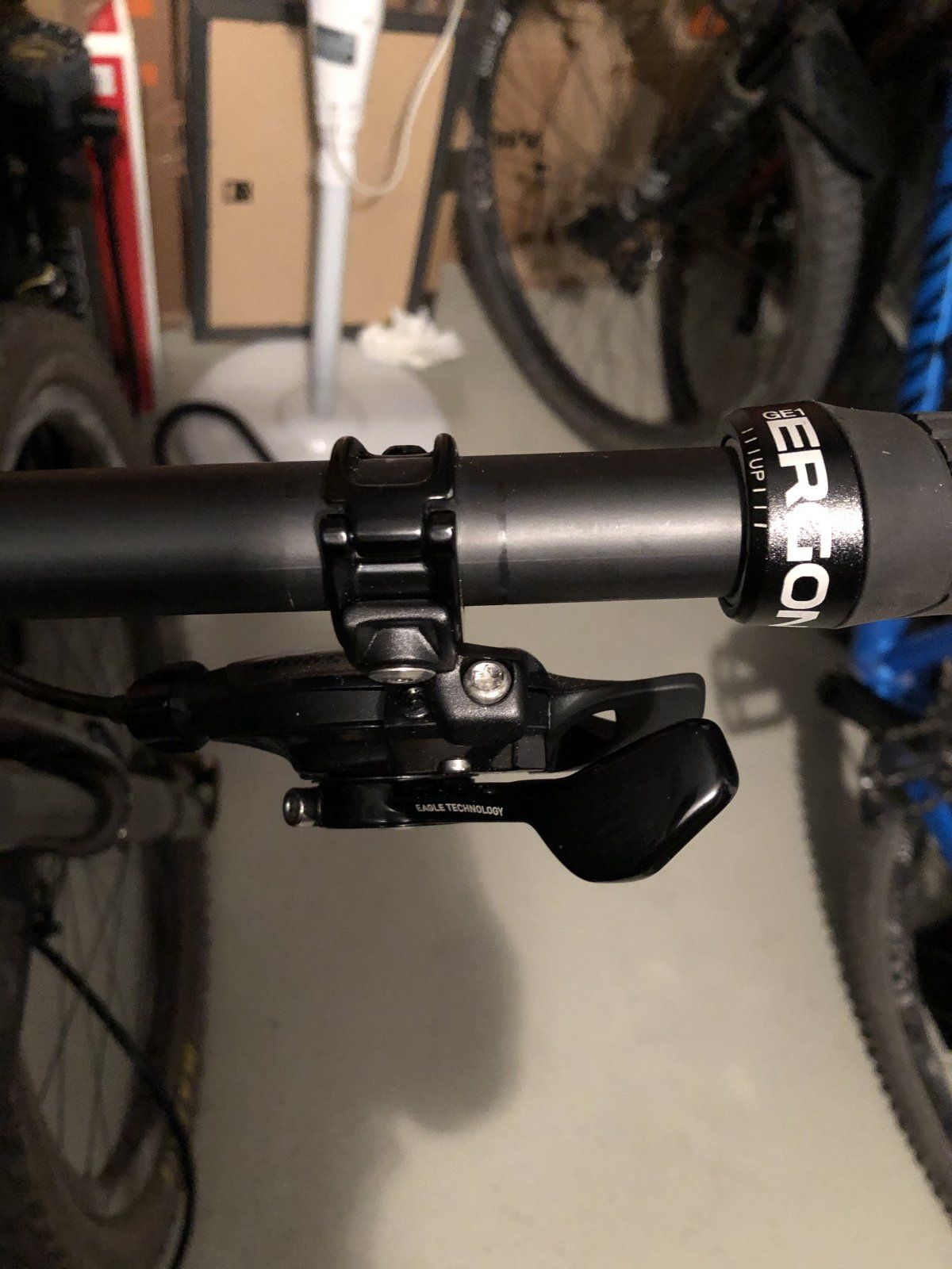

Ich habe gestern noch ein wenig den linken Bremshebel/Trigger/Reverbhebel optimiert. Mir war der Reverbhebel bzw der Hebel für den Shapeshifter zu nahe am Griff. Ich hatte zum Glück noch einen MatchMaker für die rechte Seite rumliegen. Gefällt mir von der Ergonomie jetzt besser.
Kann sein das es bei mir auch seitenverkehrt montiert war, aber dann wäre der Schalthebel wieder zu weit innen.
