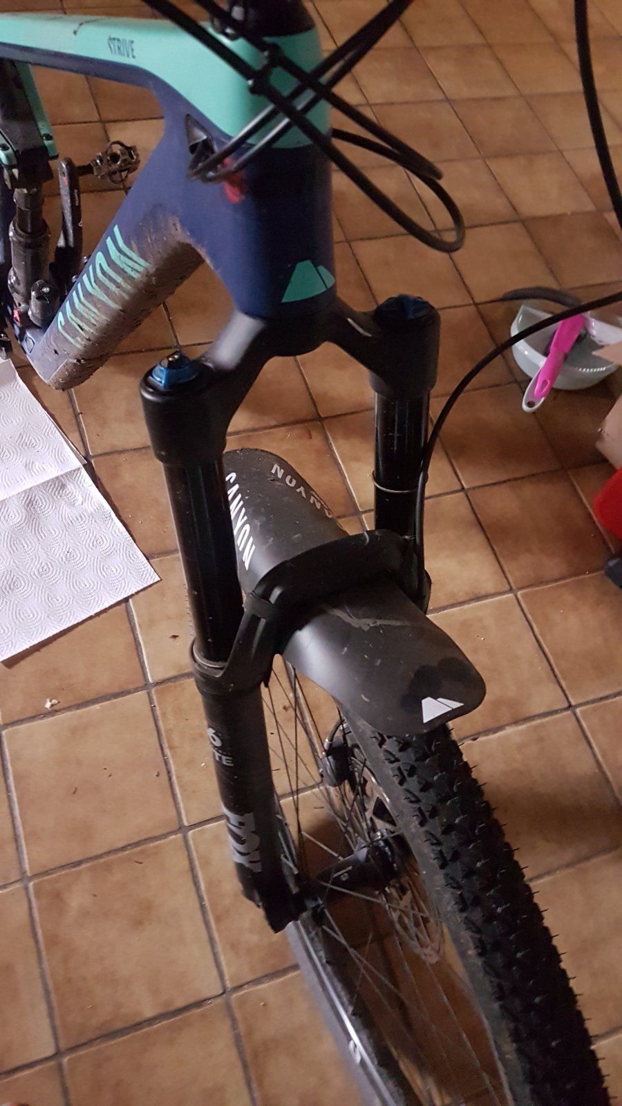

Wäre nett wenn du dann mal ein Foto da lässt.
Einen in normaler Größe habe ich hier. Zwar nicht von Canyon aber egal. Optisch gefällt mir das aber nicht 100%

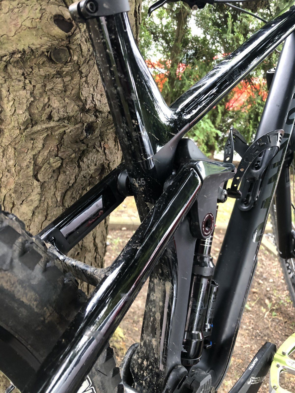

Hab das große set von easy frame und das ganze in Matt, hab noch ein paar lufteinschlüsse drin aber das stört mich weniger als wenn da jetzt macken wären.
Das ist das glänzende, kleine set.
Der Matte Lack ist danach nicht mehr Matt. Passgenauigkeit ist aber sehr gut.

Ich habe mein 2018er Strive mit dem invisiframe set abgeklebt, inklusive set für Kurbeln und Fox Gabel. Sieht aber aus, als deckt es die gleichen Bereiche ab wie auf den Fotos von @bullswildrush. Ist bei mir auch nicht perfekt, gerade wenn man es zum ersten Mal macht. Aber es stört mich nicht. Du kannst eh nicht alles schützen und die Steine und Felsen schlagen natürlich immer dort ein, wo nicht abgeklebt ist.
Ich kann keine weiteren Fotos von der Folie machen, da das Bike im Shop ist und auf SRAM Garantieantwort wartet.
Wegen Fender für eine Fox 34/36 würde ich mir den von Syncros kaufen, da er direkt an die Gabel geschraubt werden kann.
https://www.syncros.com/us/en/product/syncros-trail-fender

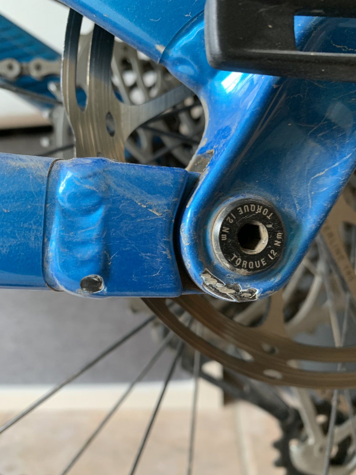

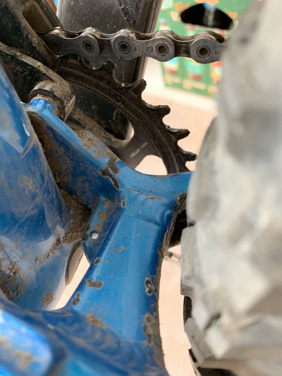

Hey Leute. Quietscht euer Strive auch so? Der Drehpunkt Wippe und die Anbindung der Kettenstrebe, sind mit einem O Ring abgedichtet. Das ist erstmal eine feine Sache da die darunter liegenden Lager so sauber bleiben. Das Dumme ist nur das diese Dichtungen auch sehr schnell quietschen wie verrückt (zumindest bei mir). Ich habe sie schon zerlegt und gefettet, was aber auch nur eher kurz Abhilfe geschaffen hat! Auch das äußerliche anwenden von kriechöl hilft meist nichtmal über die gesamte Dauer einer Tour. Habt ihr das Problem auch? Wenn ja wie habt ihr euch geholfen? Meega Bike aber der Punkt nervt etwas...
