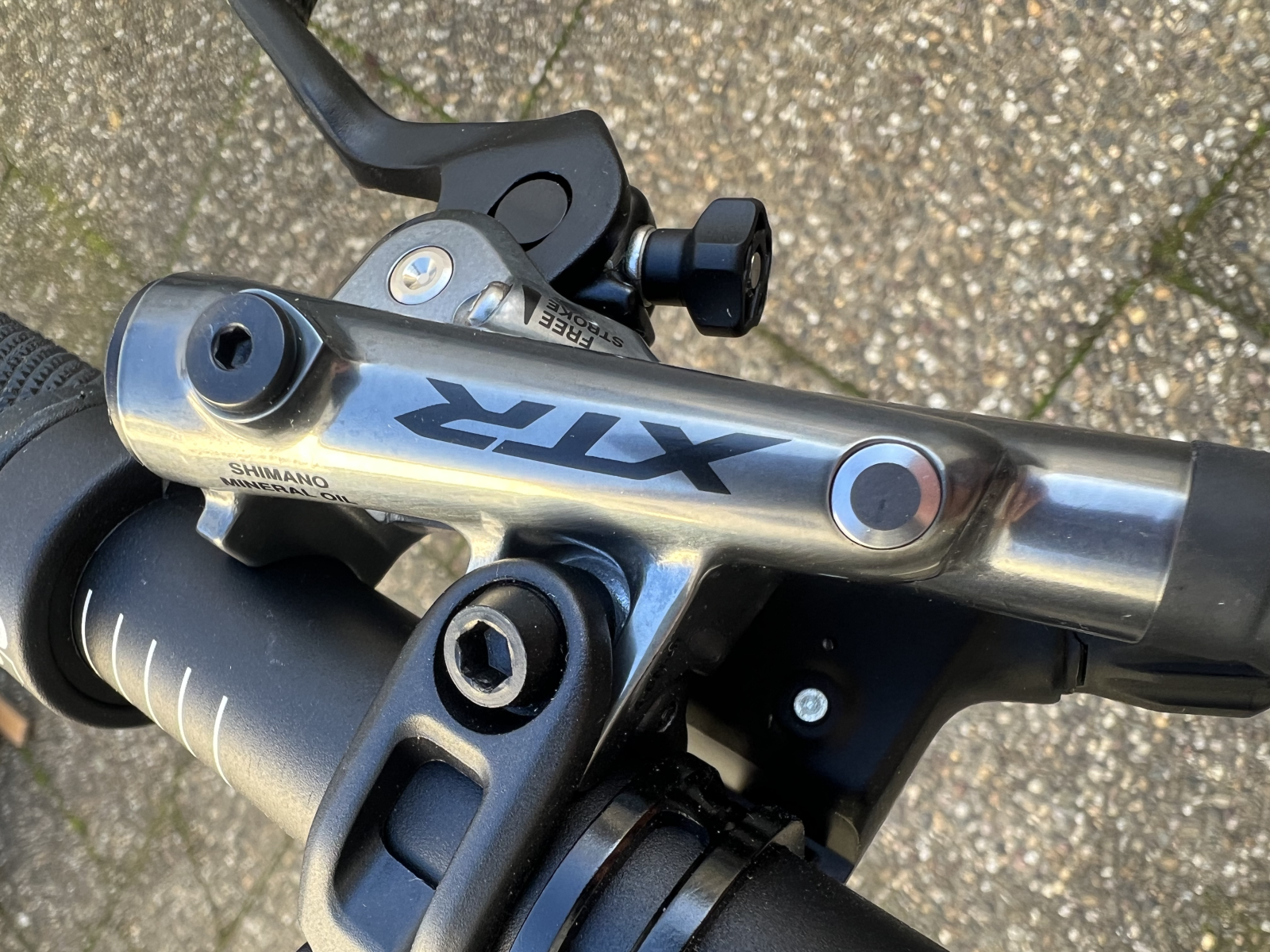

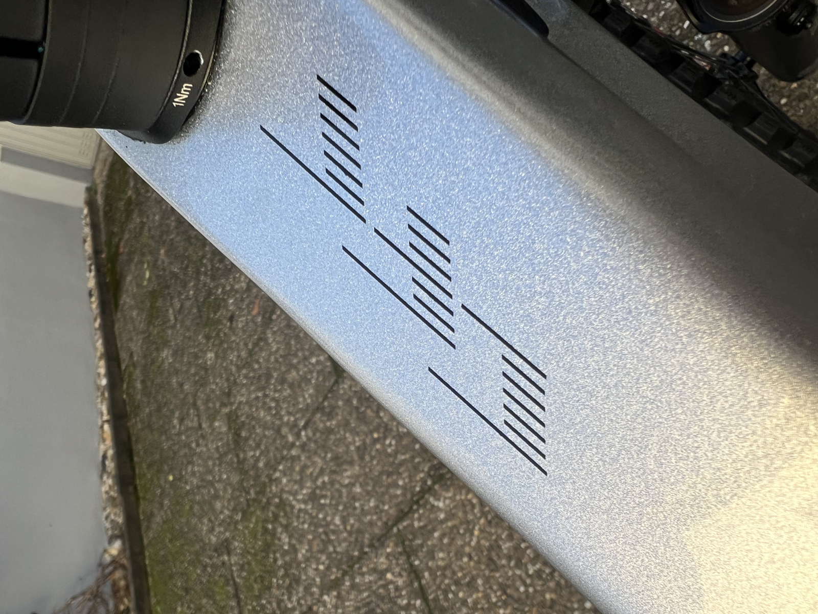

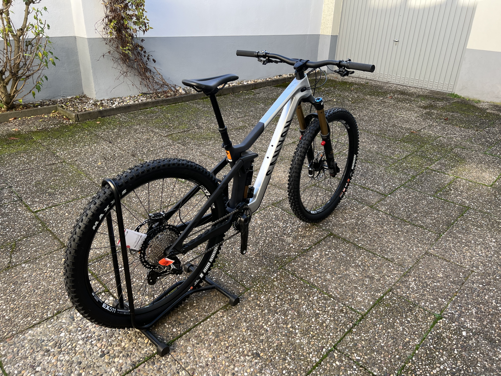

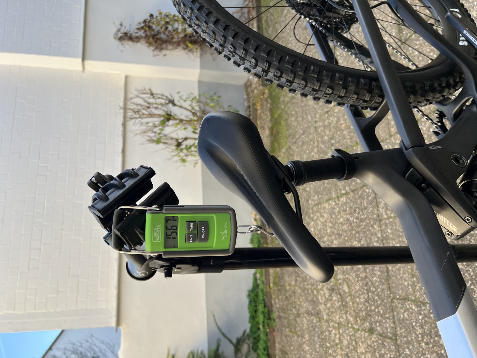

Heute kam dann das neue Bike :)
Bin echt begeistert. Das Finish in Silber / Raw Carbon sieht in echt wirklich noch besser aus als auf Bildern. Alles wirkt sehr hochwertig. bin echt schon sehr gespannt ;)
Das Bike wiegt in Größe S , ohne Pedale, noch mit Schläuchen 15,66kg
Denker mit Tubeless Umbau, Carbon Lenker und ner Steckachse ohne Schnellspanner sind 15,2-15,3 drin
Grüße Tom

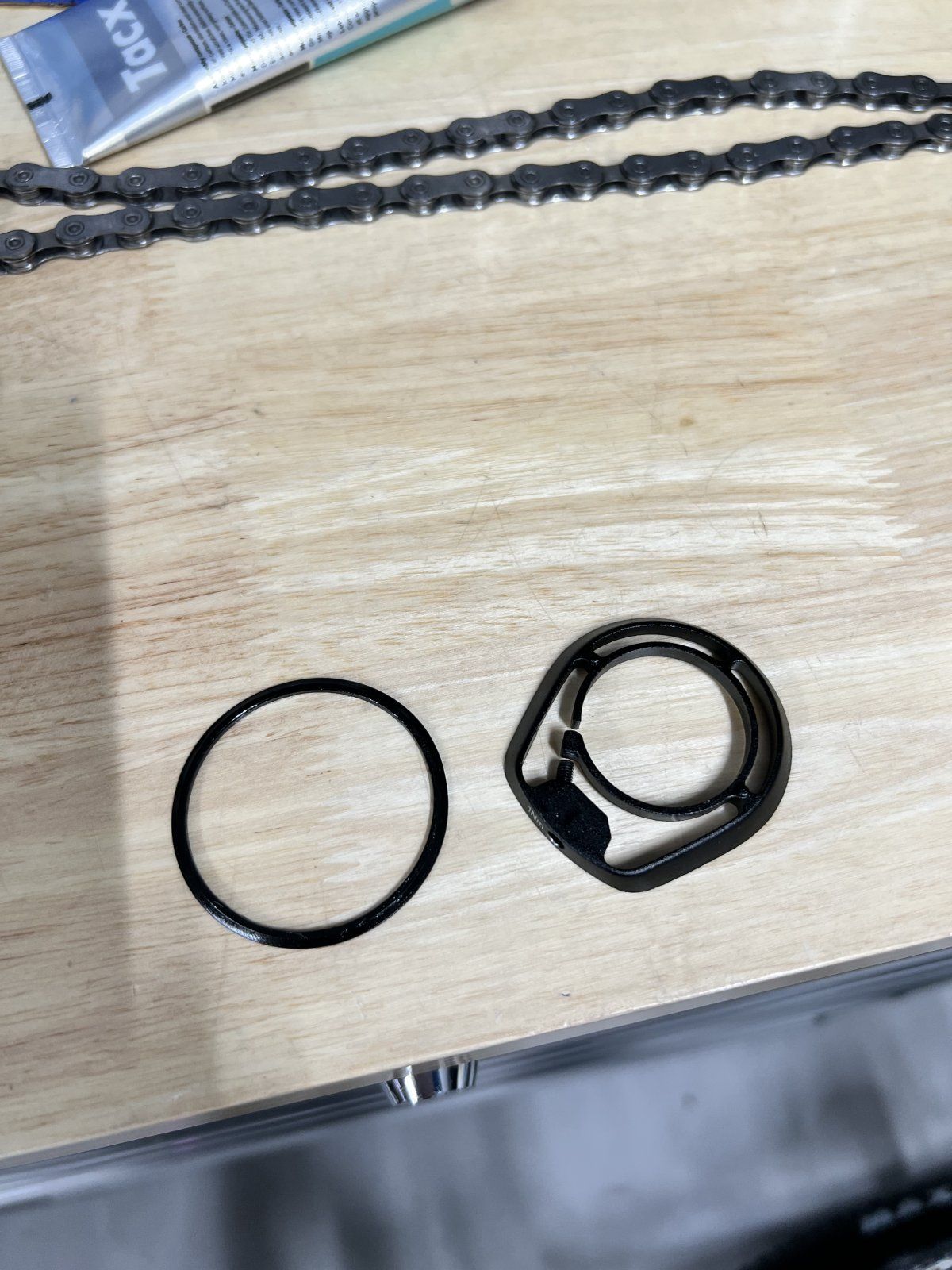

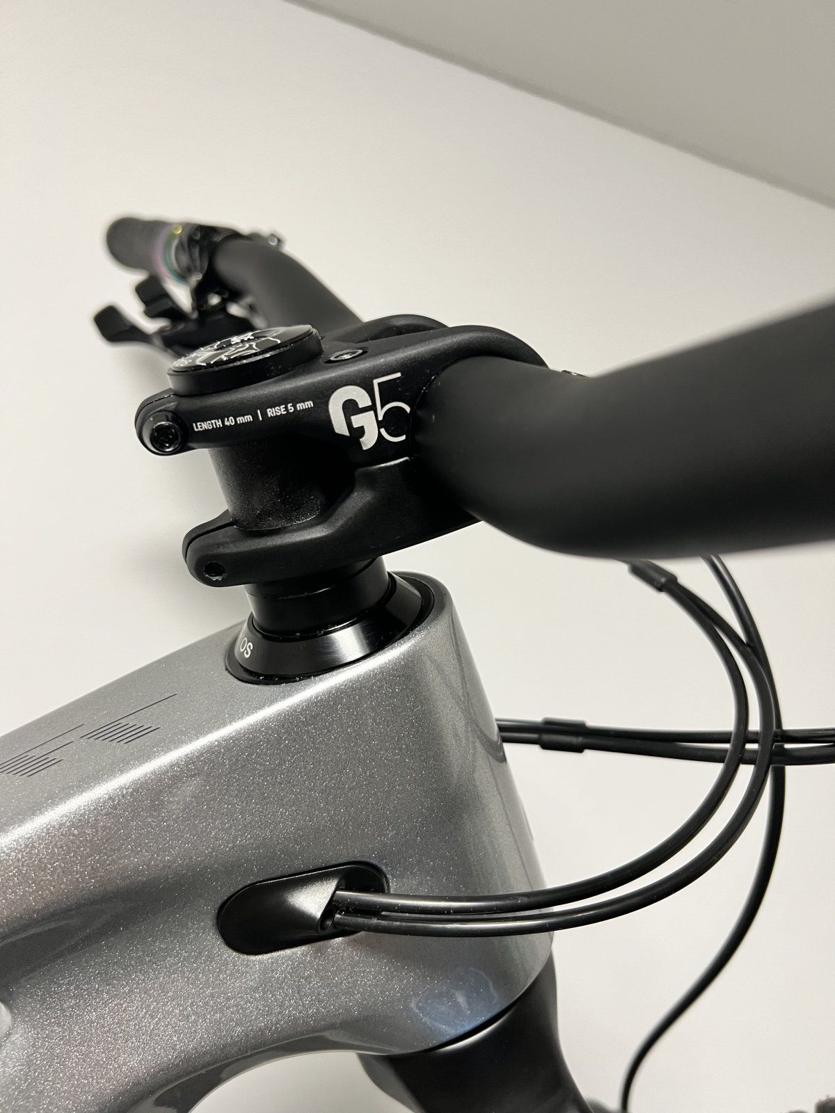

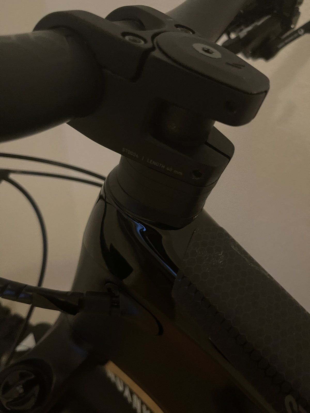

Hab bei meinem CFR das Cockpit umgebaut und teile hier mal die Infos.
Ich wollte weg von dem Canyon G5 Vorbau und dessen Kunststoff Spacern. Dadurch muss auch die Abdeckung / Schmutzkappe des Steuersatzes getauscht werden.
In Absprache mit dem Acros Support hab ich folgendes Teil bestellt und verbaut ( passt und sieht ganz ok aus ) :
Dadurch kann man nun ganz gewöhnliche Spacer und Vorbauten verwenden ( hab mich für einen Spank Split Vorbau und den Canyon G5 Carbon Lenker entschieden )

@Tomster1979 Sexy Bike, Glückwunsch!
Mal eine Frage zu dem Acros Steuersatzdeckel.
Welchen Durchmesser hast du genommen? Den gibt's ja in der Ausführung 46 - 49 mm.
Habe ein 2021er Strive und versuche schon lange eine Lösung zu finden, um endlich einen anderen Vorbau und einen 35mm Lenker verbauen zu können.
Hoffe du liest das noch. Besten Dank im Voraus!

Gude.
Danke dir :)
Ich hab den OD46 genommen. Bei meinem Steuersatz passt der optisch ganz gut.
Weis allerdings nicht, ob der bei deinem 2021er identisch ist.
Sollte aber passen denk ich..
Grüße Tom
