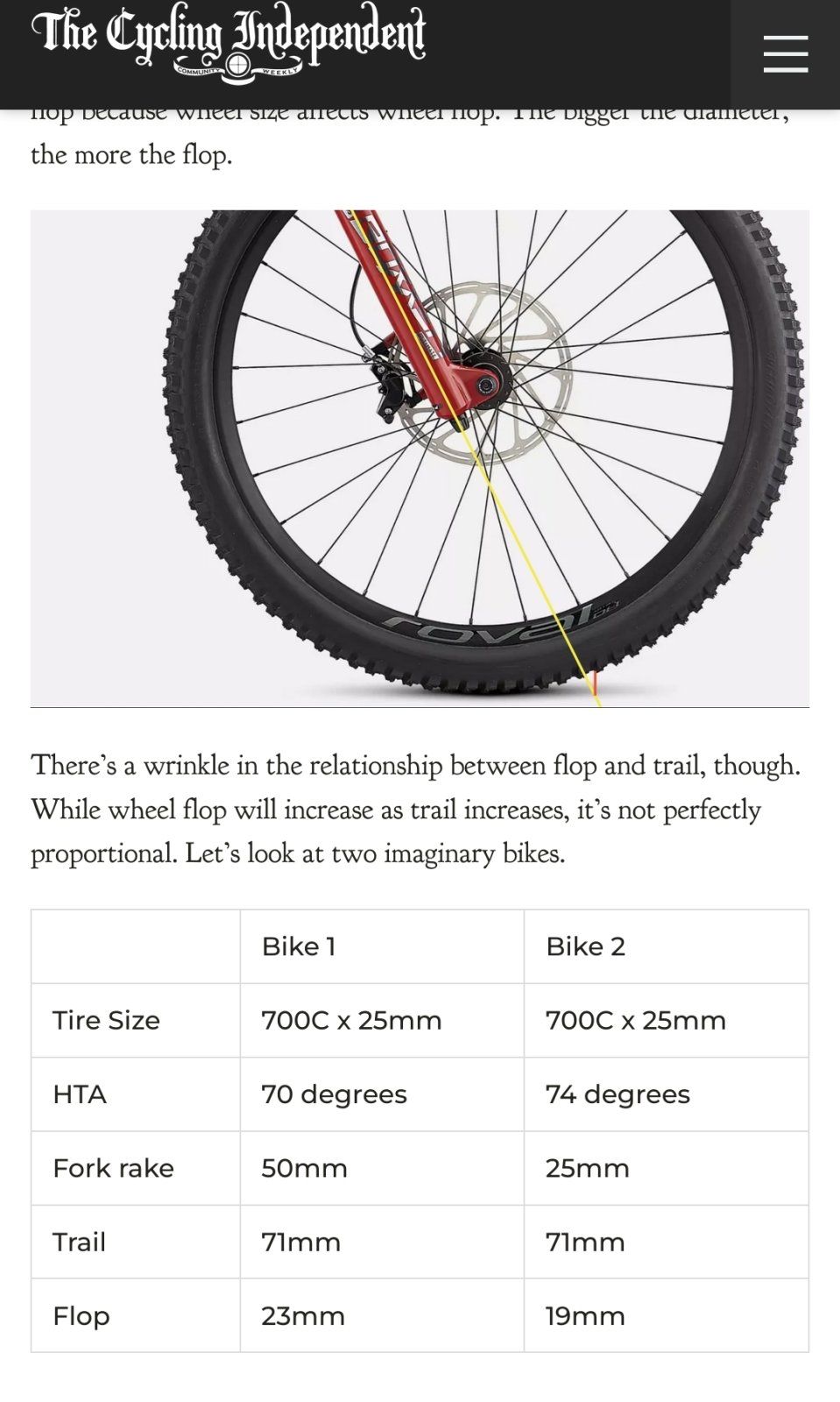

Schau mal unter folgendem Link. Da wird schön erklärt, wie sich der Nachlauf aufgrund des Geländes ändern kann: https://www.bikeradar.com/features/the-ultimate-guide-to-bike-geometry-and-handling/
Eigentlich wollte ich hier ja nichts mehr schreiben, aber um Missverständnissen vorzubeugen:
Der Nachlauf ändert sich nicht mit einem Gefälle. (Zumindest nicht, wenn man als Untergrund eine gerade Linie durch die Aufstandspunkte von Vorderrad und Hinterrad annimmt. Wenn du dein Rad natürlich in einen Knick stellst, wo das Vorderrad am Boden und das Hinterrad an einer Wand steht, ist das natürlich was anderes.)
Was sich aber ändert, ist der Winkel zwischen der Gravitationskraft und der Veränderung der Stackhöhe (wieder bezogen auf den Untergrund im Gefälle wie oben), die sich beim Einlenken ergibt. Da die Kraft des Wheelflop eine Kombination aus Gravitation und Änderung der Höhe (letztlich des Schwerpunkts) ist, ändert sich mit der unterschiedlichen Ausrichtung der Gravitation (im System des Fahrrads) auch die Größe des Wheelflop.
Extremes Beispiel: Nehmen wir wieder das Rad mit Lenkwinkel null und ohne Gabel-Offset. Wir haben schon gesehen, dass hier der Wheelflop in der Ebene maximal wird, weil bei 90 Grad Lenkeinschlag das Rad auf der Achse liegt und sich folglich um den Radius des Laufrads absenkt. Gehen wir nun in ein Gefälle von 90 Grad. Das Absenken geht nun nicht nach unten beim Einlenken, sondern zur Seite, also im rechten Winkel zur Gravitationskraft. Das bedeutet natürlich, dass im Potential der Gravitation keine Energie frei wird und also auch keine Wheelflop-Kraft wirkt.

Weder ist richtig, dass es leicht auszurechnen sei, noch dass es keiner sagen könnte.
Das Problem an realen Situationen ist der Gabel-Offset. Durch das Einlenken kippt man die Radachse aus der Gabelachse und damit den Aufstandspunkt des Vorderrads auch aus der ursprünglichen Linie Vorderrad-Hinterrad, die ja ohne Lenkeinschlag sich mit der Gabelachse schneidet. Wenn man das Rad beim Einlenken stabil halten will, muss zudem der Schwerpunkt über der Verbindungslinie der Aufstandspunkte der Räder bleiben, das heißt man muss das Rad etwas kippen. Die geometrische Veränderung ist also nicht trivial und braucht zudem eine Information über den Schwerpunkt, aber es ist natürlich möglich das auszurechnen. Das darf aber jetzt jemand mit Leistungskurs Mathe als Hausaufgabe machen… 🤣
Zwischenzeitlich empfehle ich eine Grafik zum Verlauf der Stack-Höhe bei verschiedenen Lenkeinschlägen und unterschiedlichen Lenkwinkeln, die Jo im Video präsentiert (das ist die auf der Rückseite des White Boards). Auf Pinkbike gibt es davon auch ein Foto, da ist es wahrscheinlich besser zu erkennen. Was man aber sieht, ist dass das Minimum durch den Gabel-Offset nicht bei 90 Grad Lenkeinschlag Eintritt, wie es ohne Gabeloffset der Fall wäre, sondern schon deutlich davor. (Das Minimum fällt übrigens mit dem Nachlauf null zusammen, wenn man den Nachlauf in Richtung der aktuellen Bewegung betrachtet. Bei weiterem Lenkeinschlag wechselt der Nachlauf dann im Falle das Vorzeichen, was dazu führen würde, dass sich die Bewegung mit einem um 180 Grad gedrehten Vorderrad wieder stabilisieren würde, wenn das Vorderrad frei drehbar wäre - das ist dann das Szenario Bürostuhl.)
