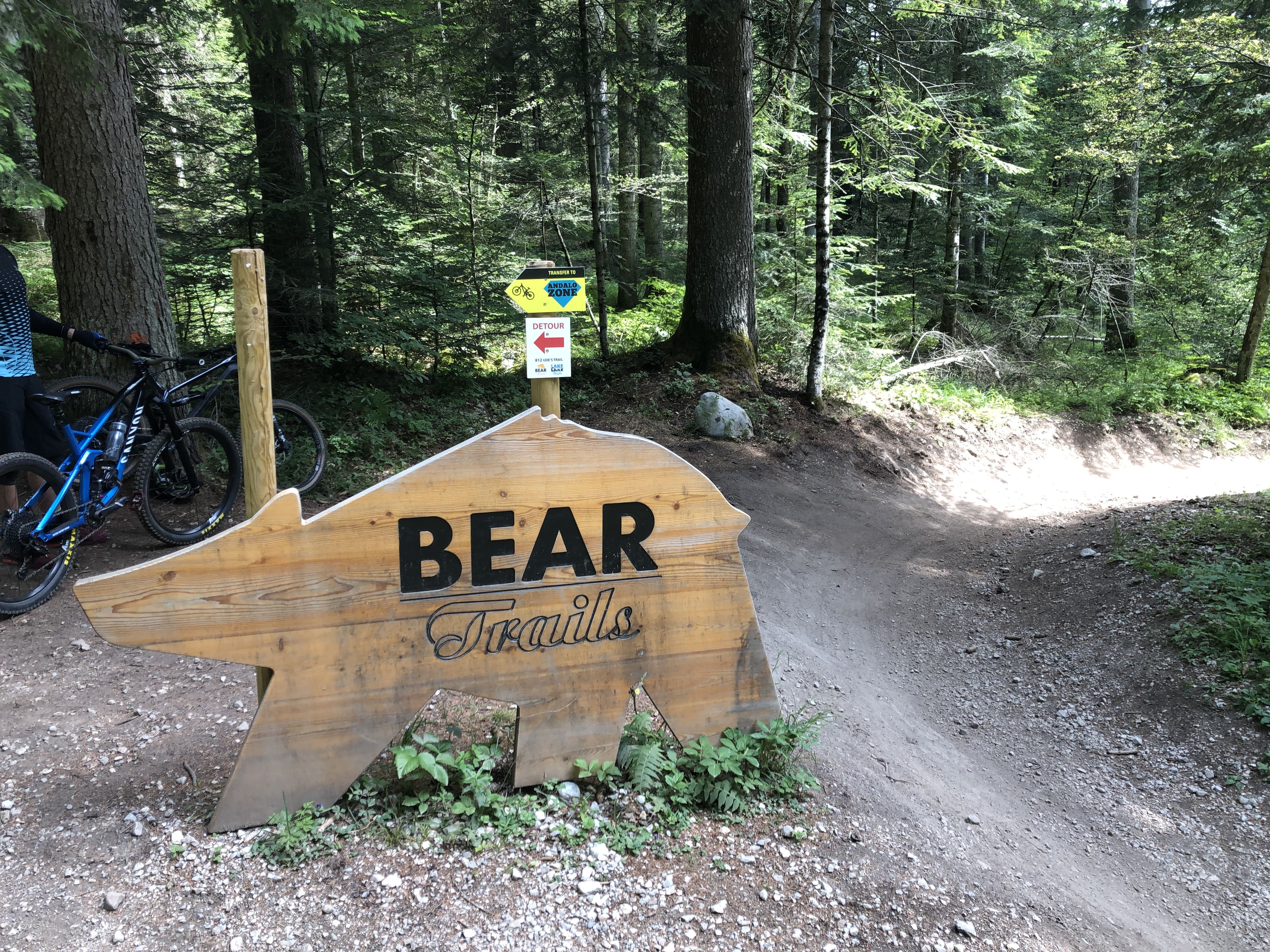

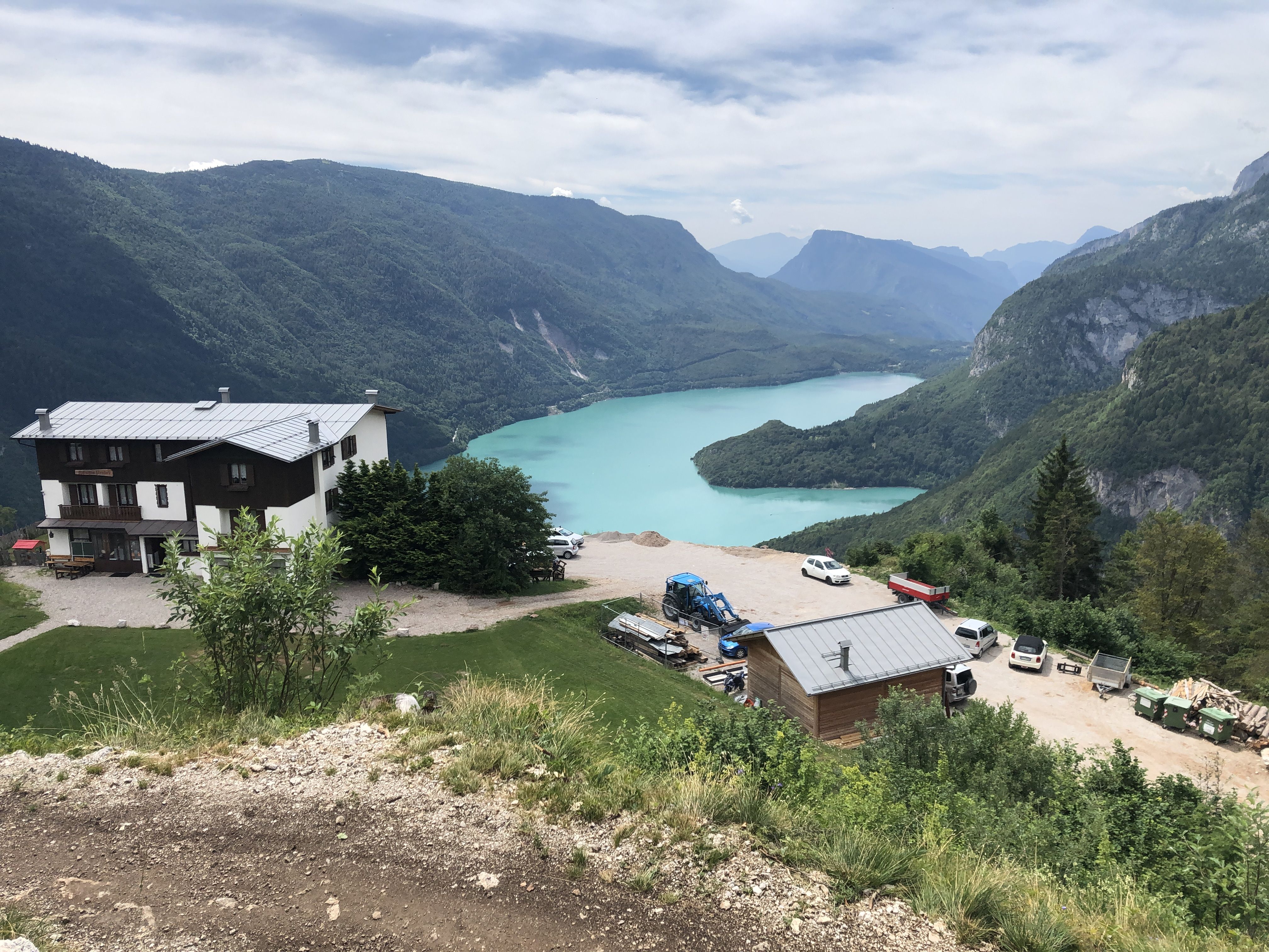

Grüße aus Andalo-Paganella
wir waren heute in Molveno und Leute das ist hier n toller Spielplatz für große Jungs ;-)
kann ich wärmstens empfehlen !
