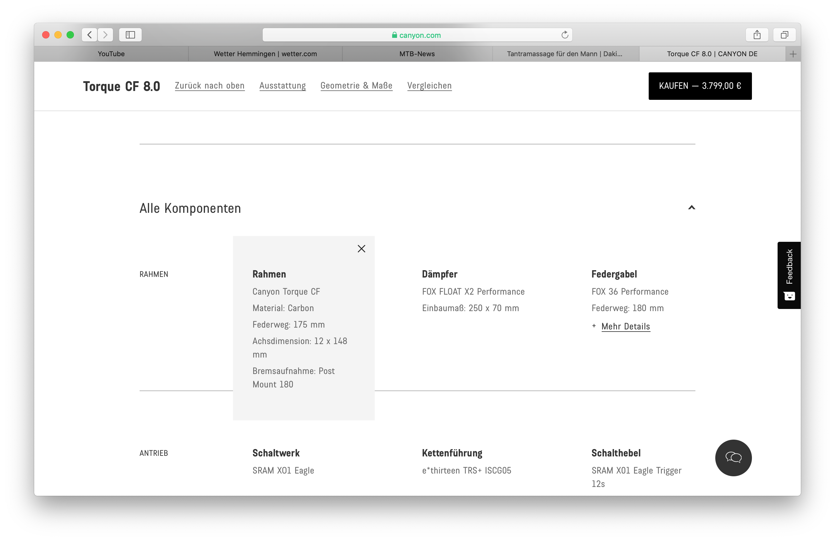

Hiho hiho.. könnt ihr mir helfen.. ich brauch eine neue steckachse fürs hinterrad.. bike ist ein Canyon Torque CF 9.0 von 2018.. leider finde ich nirgends die achsmaße
Dabei seit
5. Juni 2009
Punkte Reaktionen
4
