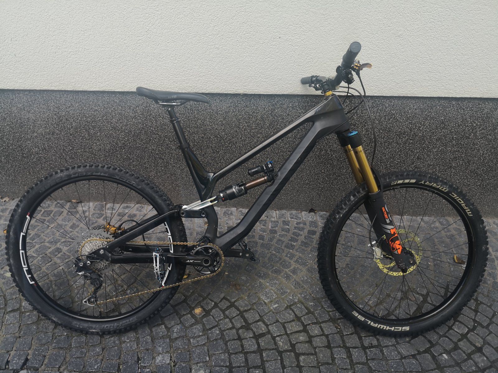

.....falls jemand ein Frame-Set in L will.....:bier:

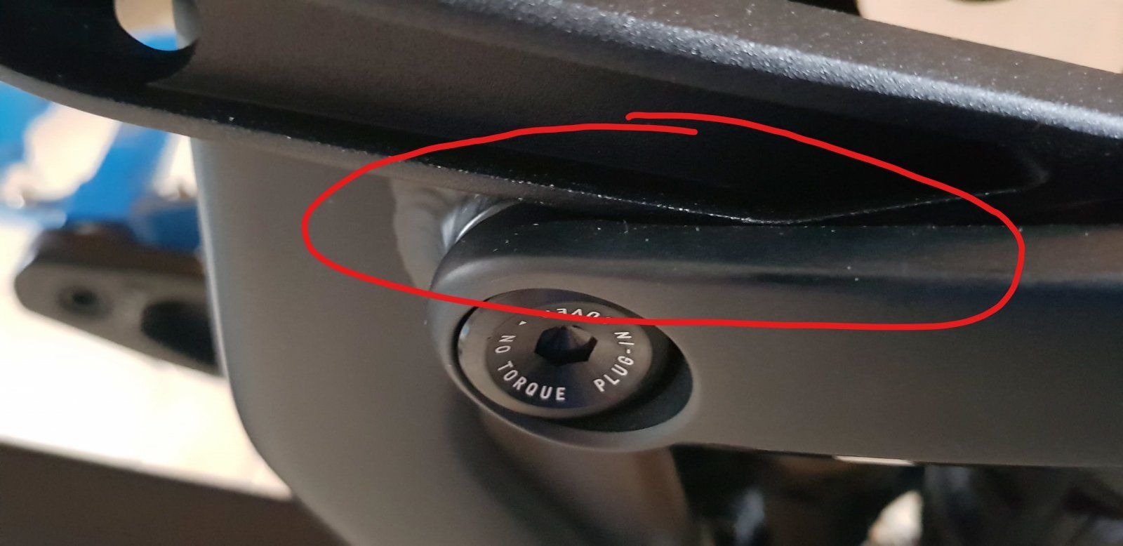

Hallo Leute,
haben soeben das Rad meiner Freundin zusammengebaut. Torque AL 6.0 WMN in Größe XS.
Rad ist aus dem Outlet. 2018´er Modell. Yoke ist noch nicht gekonntert hat aber auch keinen Flex und sitzt mittig.
Jetzt zum eigentlichen Problem:
Wenn komplett ausgefedert schlägt der Yoke an die Lagerung an. Dämpfer kann auch nur bis knapp vor die 20% Marke ausfedern.
Einzige Möglichkeiten wären falsches Dämpfermaß Rahmen falsch geschweißt ( glaube ich eher nicht ).
Verbauter Dämpfer ist ein RC Super Deluxe 250x70.
Könnte eventuell jemand mit einem XS Rahmen checken was bei ihm verbaut ist?
Denke es sollte eher 230x65 sein.
Wäre super dankbar.
Hoffe das läuft dann so das ich nur den Dämpfer zurückschicke und einen neuen bekomme.
Keinen Bock auf Rückversand oder vorbeizufahren .
Grüße
Dominic

Wie das hier passieren kann ist mir ein Rätsel. Wenn das Rad ausfedert gibt es ein lautes klack wenn das Yoke die Umlenkung berührt.
Sollte auch dem unfähigsten Mitarbeiter auffallen. :confused:.
Aber Frage bleibt nach dem originalen Dämpfermaß.
Gruß
Dominic

Bau mal den Dämpfer aus und schau ob er dann ganz rauskommt. Wenn ja, blockiert tatsächlich der yoke /kettenstrebe den vollen hub, was äußerst schlecht wäre- dann vermutlich wirklich falsches Einbaumaß. Würde erstmal keinesfalls fahrenm.
Zum beim XS verbauten Dämpfer Maß kann ich dir leider nichts sagen.
Schon geschehen. Ist definitiv falsches Dämpfermaß!

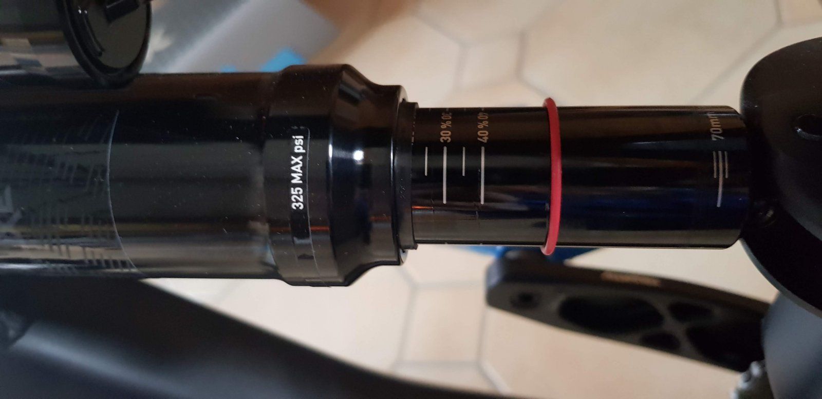

Hallo Leute,
Anhang anzeigen 919672Anhang anzeigen 919673
Wäre super dankbar.
Grüße
Dominic

Könntest du bitte noch die Einbaulänge ablesen. Hub 65 hat dein Foto schon mal bestätigt. Müsste oben in der Nähe des Rebound Einstellrings drauf stehen
Danke
Bei mir ist auch der Dämpfer mit 230x65 verbaut, aber die Angaben auf der Homepage stimmen leider nicht, da ist nur von den 250x70 die Rede. Ebenso ist der alte Yoke ohne die Konterschrauben verbaut. Canyon möchte mir auch nicht den neuen samt Konterschrauben zusenden...
Zitat Mail von Canyon:
"Aus Gründen des Bauraums bei XS Rahmen ist der Einbau eines kürzeren Dämpfers unumgänglich, wir bitten die fehlenden Angaben unserer Website zu entschuldigen.
XS: 230x65mm / S-XL 250x70
Da du ein 2018er Modell gekauft hast, sind die Änderungen des 2019er Modells noch nicht integriert. Wir bitten um Verständnis, eine Nachsendung des neuen Yoke ist uns nicht möglich. "
