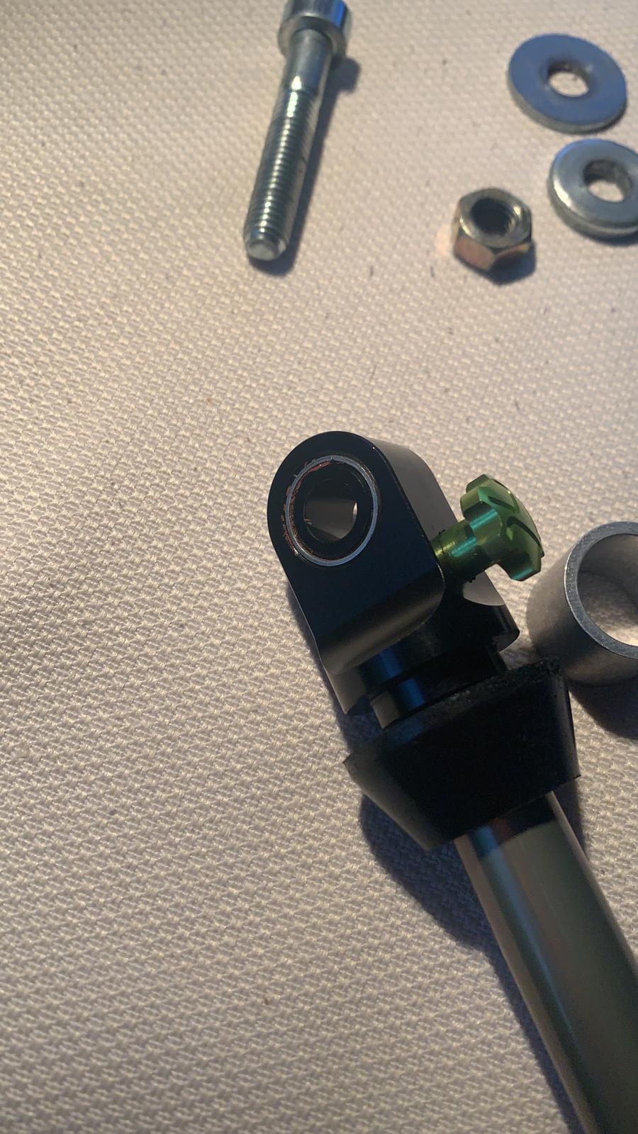

Mir ist vorhin beim Dämpfereinbau was ganz seltsames aufgefallen: die untere Schraube der Dämpferaufnahme geht durch das Dämpferauge und es ist keine zusätzliche Hülse verbaut, die den Durchmesser reduziert. Also 8 mm Durchmesser der Schraube vs. 12,7 mm Gleitlager. Wenn man die Schraube entsprechend am Gleitlager anlegt und festzieht, spürt man tatsächlich kein Spiel mehr. Das erklärt, weshalb mir das nicht beim Fahren aufgefallen ist. Das kann meiner Meinung nach so unmöglich richtig sein. Fehlt da einfach ein Teil?
Da sollte eine Hülse drin sein. Habe ich letztens erst für meinen zweit Dämpfer bei Canyon gekauft. Wenn deine fehlt, würde ich nen Ticket aufmachen
