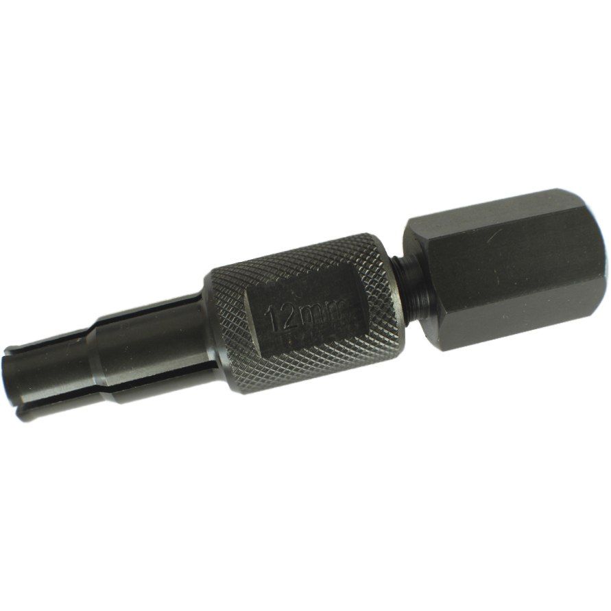

Bin gerade dabei die Lager zu tauschen und hab keinen Plan wie ich die Lager aus dem Rahmen bekommen soll.
Die Distanzhülse innen hat genau den gleichen Durchmesser wie der Innenring des Lagers, also kann man mit nichts ansetzen und es ausschlagen. Auf der explosionszeichnung sieht man auch die Lagersitze, also ist auch nichts mit von der einen Seite rauspressen.
Zur Qualität der Lager muss man auch nichts sagen, das Bike hat etwa 12 Tage hinter sich und die Dinger drehen sich nicht mal mehr...
Aber vl hat ja hier wer einen Tipp für mich.
Edit:gerade mal eine Seite zurückgeblättert, sieht so aus als wäre ich nicht alleine mit dem Problem. Bei mir lässt sich die Hülse auch nicht bewegen um einen Dorn anzusetzen. Hab jetzt echt schon bei vielen Bikes Lager gewechselt aber son scheiß .
Ich habe es hiermit perfekt abbekommen:
https://www.bike24.de/p1181059.htmlhttps://www.bike24.de/p1223868.html
Die gib’s für 12 und 15 mm. Die gesamte Bestellung habe ich mal angefügt. Liebe Grüße.
