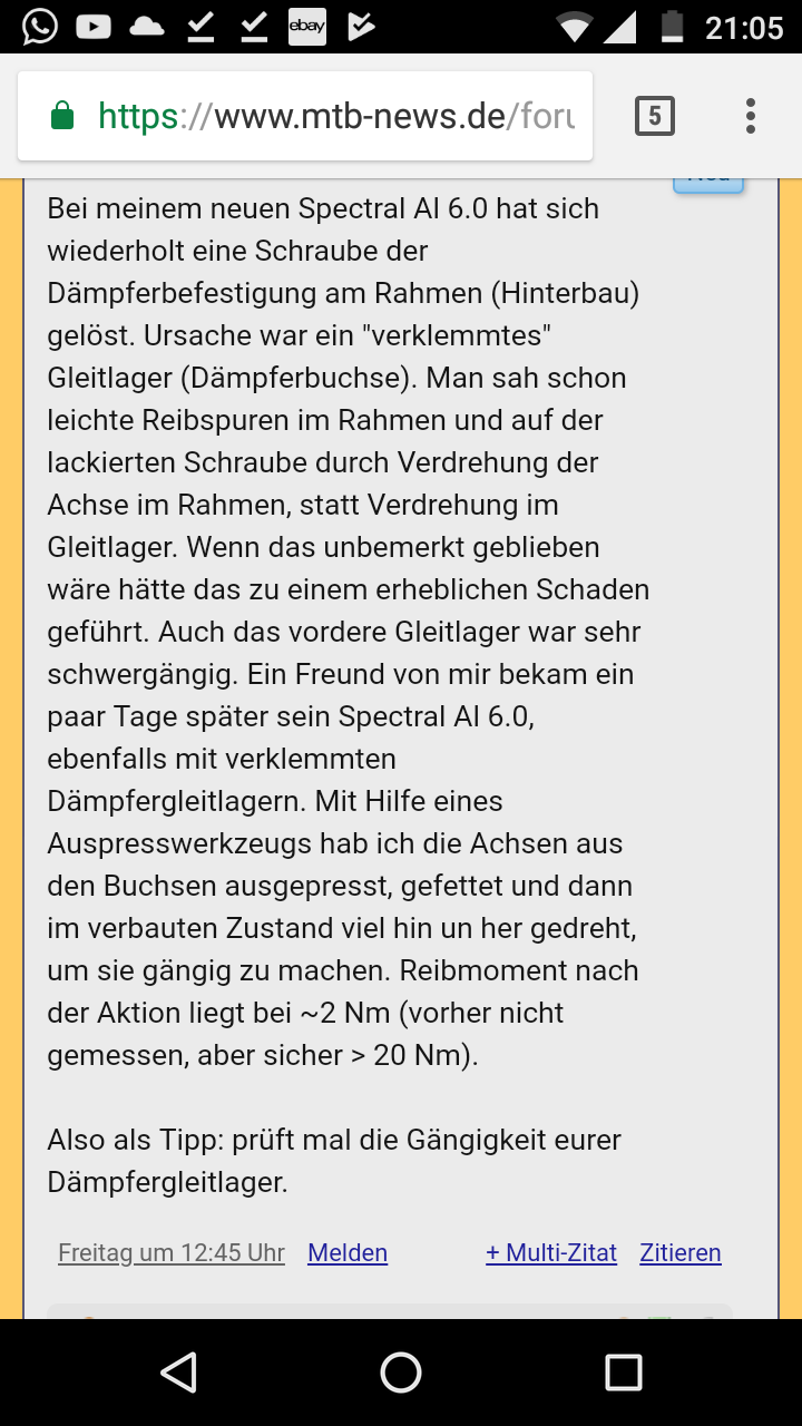

Ursache beim Torque die gleiche wie beim Spectral?

Also ich habe nach der zweiten Runde auf den Hometrails im Hinterbau ein deutliches Knacken gehabt und hab schon das Schlimmste befürchtet. Allerdings kann ich keinen Flex feststellen, hab aber grade mal die Drehmomente am Bike gecheckt. Kein einziges hat gestimmt, nicht eins! Ich hab alle vernünftig angezogen und hoffe, dass es morgen besser ist. Werde dann nochmal berichten.

Ich bin übrigens froh, dass da Gleitlager und keine Kugellager sind. Das Rausrutschen des Bolzens stimmt natürlich wiederum nicht so fröhlich...
Werde aber auch direkt die Drehmomente checken. Stehen die jeweils auf den Schrauben?
