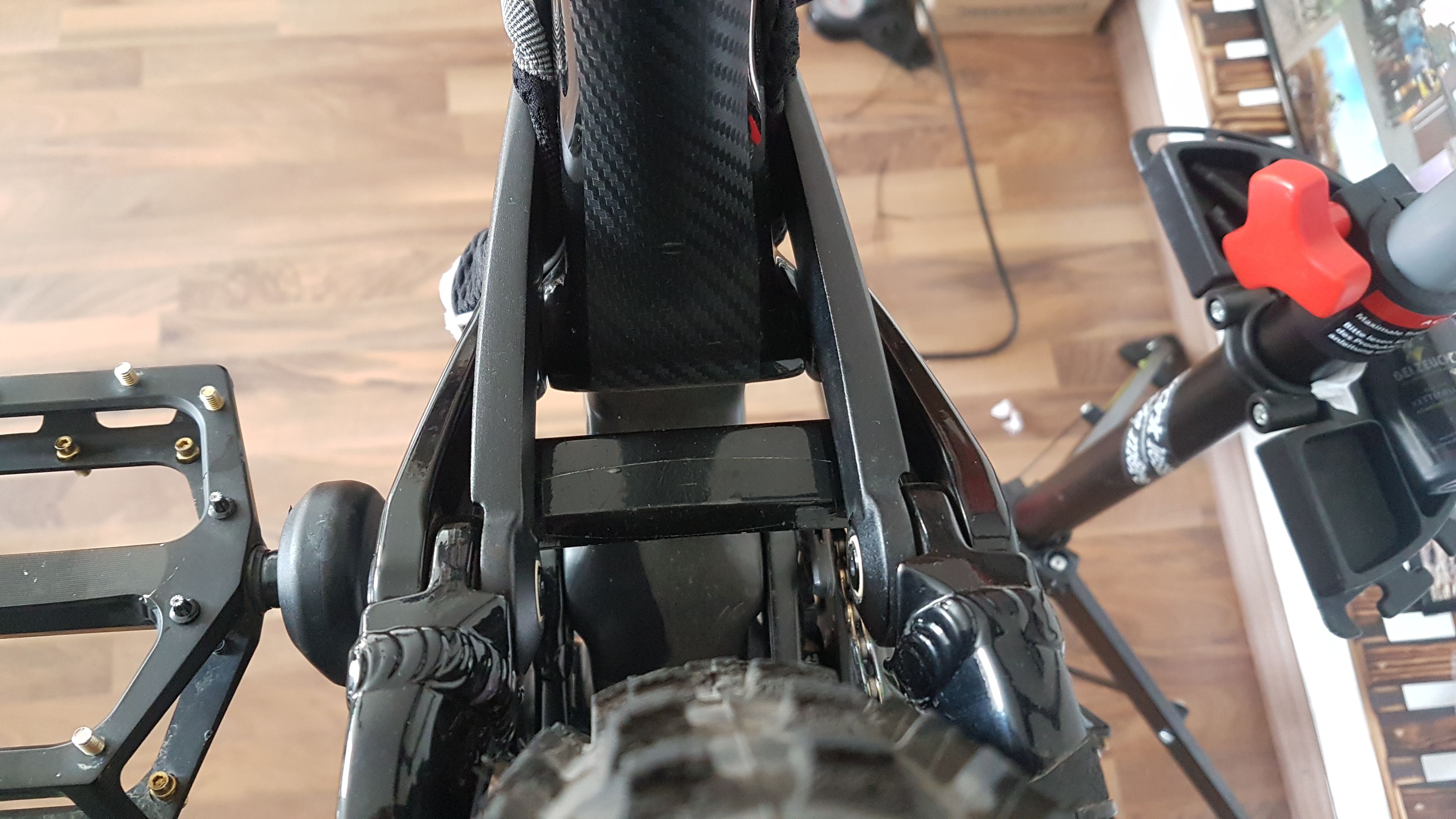

So wie das Yoke aussieht, muss der Dämpfer eigentlich zwangsläufig schief sitzen. Schau Dir doch mal Folgendes an:
Löse die Verbindung zwischen Dämpfer und Yoke. Alles andere bleibt fest. Wenn Du den Dämpfer jetzt aufs Yoke legst, liegt er mittig über dem Montageloch am Yoke? Und wie ist er relativ zum Sitzrohr ausgerichtet? Mittig, oder seitlich verschoben? Falls ja, wie viel und lässt sich das über die Position auf der Buchse korrigieren?
Sollte in max. 2 Minuten zu erledigen sein.
Wenn der Dämpfer so nicht mittig zum Sitzrohr ist, ist was an der Befestigung am Hauptrahmen schief.
Dämpfer vom Yoke gelöst und etwas gelockert: nix verändert.
Hinterbau gelöst, damit das Yoke frei liegt, Yoke in perfekte Position gebracht. Hinterbau wieder festgezogen, und siehe da: das Yoke verschiebt sich wieder in die schiefe Lage, sobald der Hinterbau angezogen wird.
Meine Diagnose: Yoke in Ordnung, Hinterbau schief.
Heißt das nun ab zu Canyon, oder kann ich was an den Lagern überprüfen?

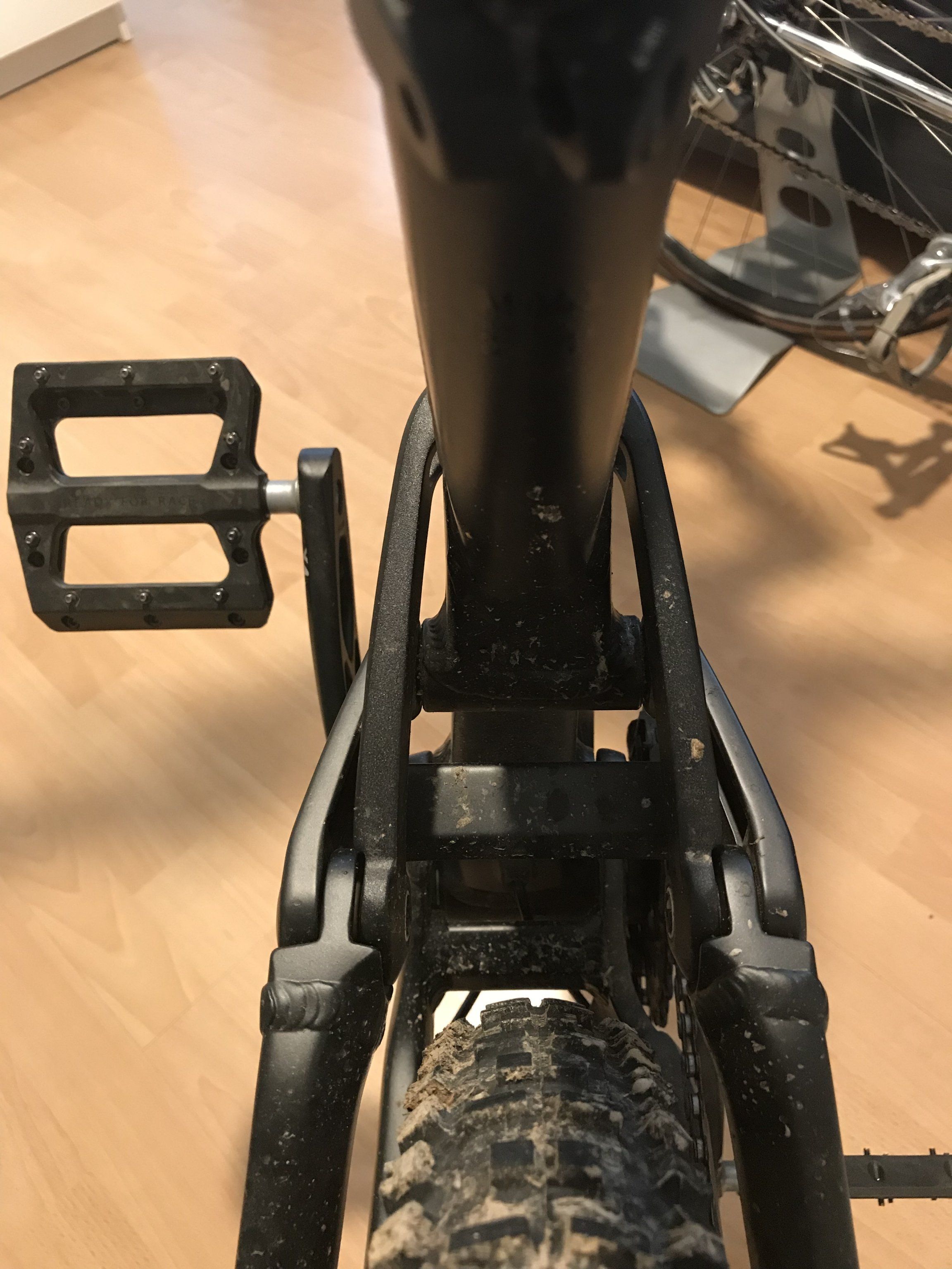

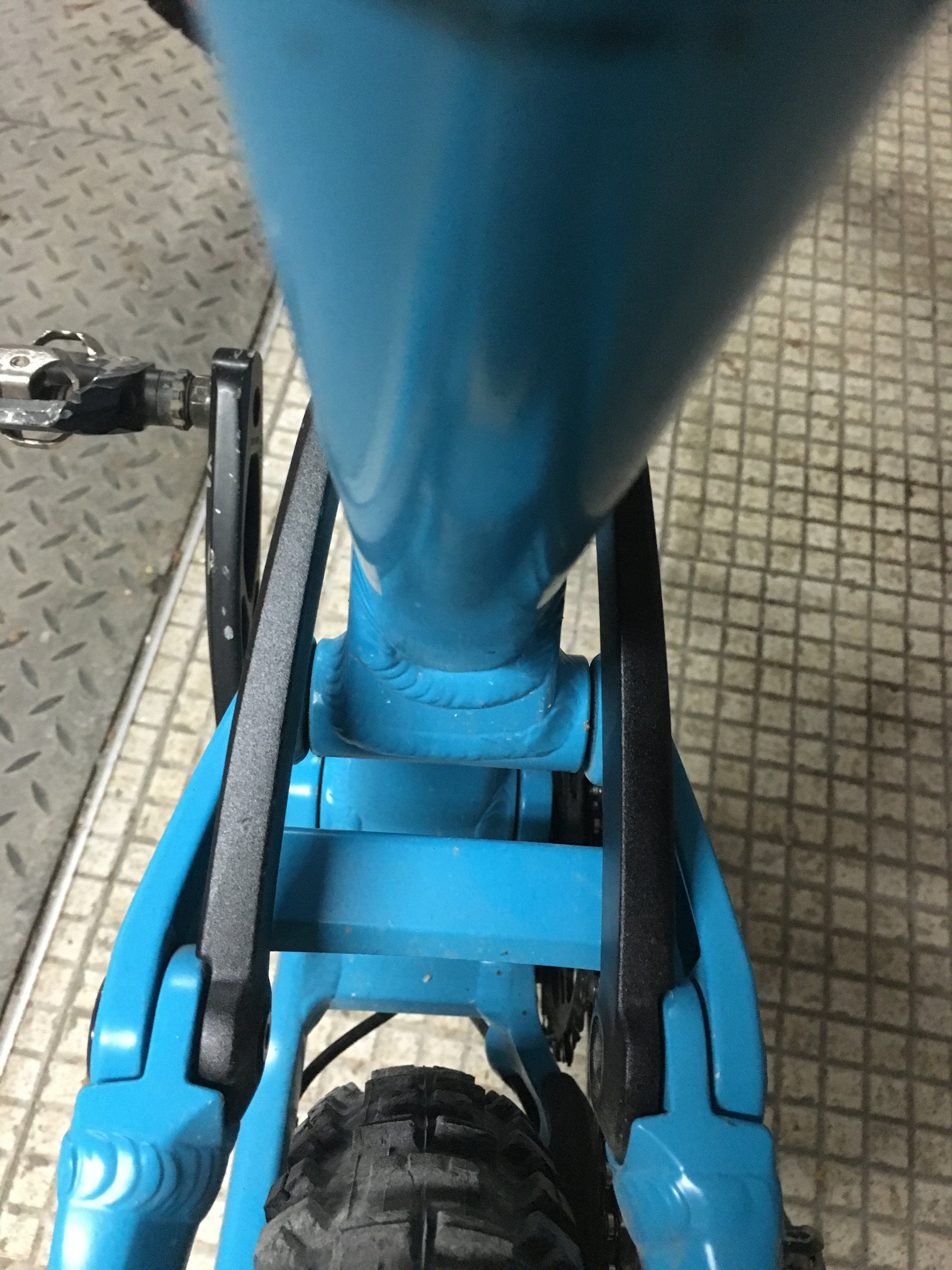

Bei mir ist auch so.Kann noch jemand seine Yoke fotografieren?
Ich fahre mein Torque seit Mai und bis jetzt habe ich keine Probleme gehabt.
Nur die Buchsen am Hinterbau...
Aber nach der Post von JeanCena habe ich bemerkt,dass bei mir auch so steht...Ich bin nicht sicher,ob das nicht normal ist.
Das sieht nicht ganz so schlimm aus. Ok, ein bisschen schief, aber solange du fahren kannst ist doch alles gut.
Gott sei Dank, ich bin nicht der Einzige. Ich glaube bei dir ist das jedoch nicht ganz so stark.
Interessant ist, dass das Hinterrad bei mir perfekt gerade läuft (zwischen Sitzstreben).

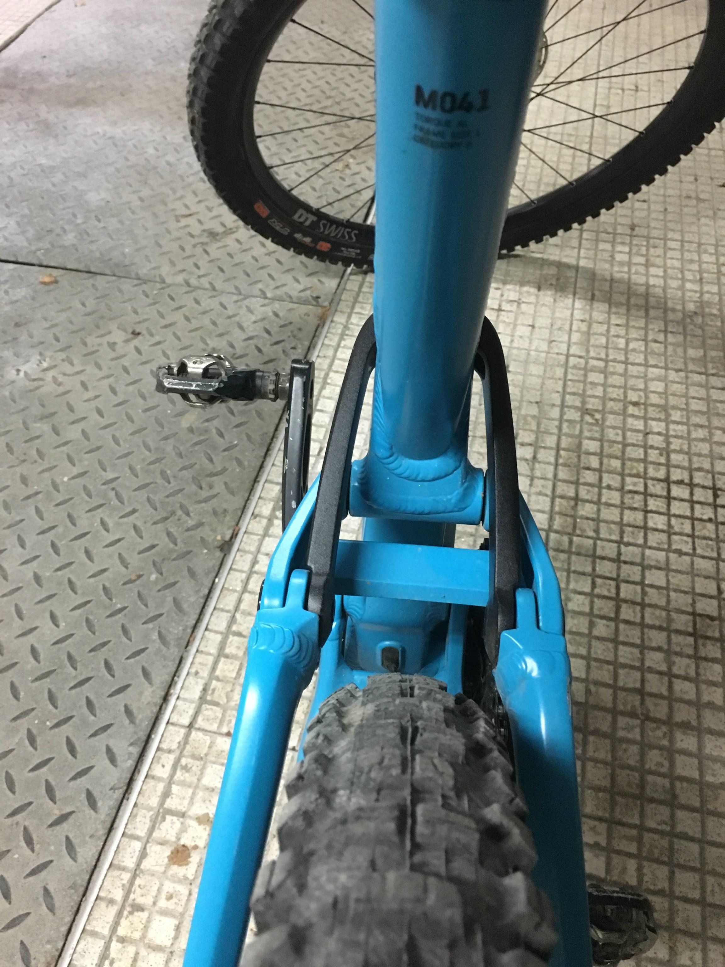

Bei genauerem Betrachten ist mir dieses "Rohr" für die Befestigung der Sitzstreben aufgefallen, welches rechts deutlich weiter herausguckt. Könnte das die Ursache sein? Falsch geschweißt? siehe Bild unten
Nun frage ich mich, ob das so soll. Vielleicht können ja mal glückliche Carbon-Besitzer prüfen ob das normal ist, ich bezweifle es.
Unten weitere Bilder zur Erläuterung.
