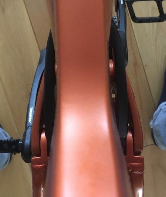

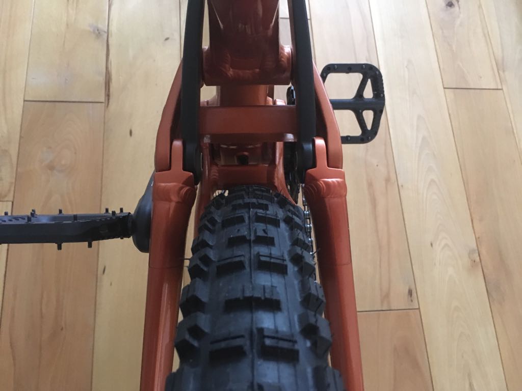

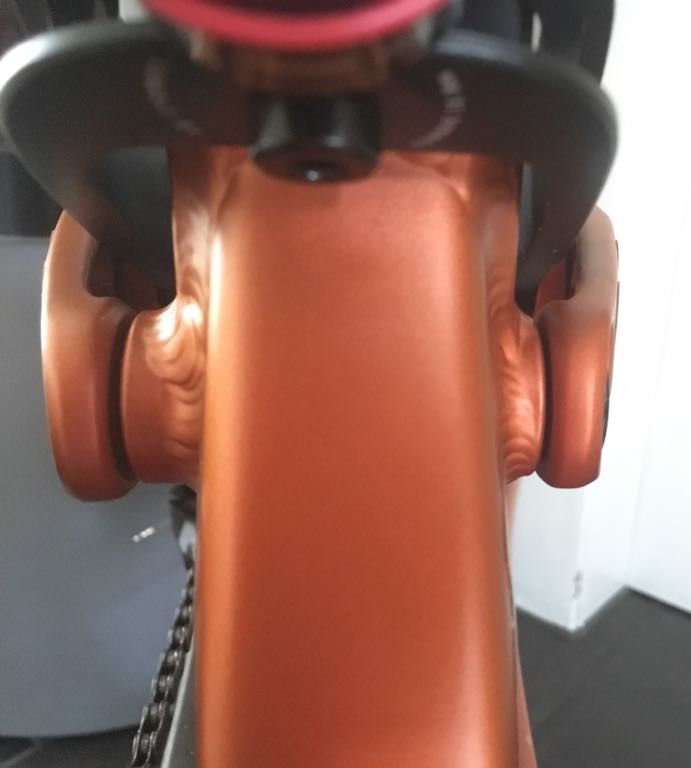

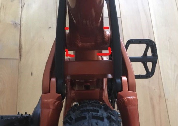

Gott sei Dank, ich bin nicht der Einzige. Ich glaube bei dir ist das jedoch nicht ganz so stark.
Interessant ist, dass das Hinterrad bei mir perfekt gerade läuft (zwischen Sitzstreben).
Bei genauerem Betrachten ist mir dieses "Rohr" für die Befestigung der Sitzstreben aufgefallen, welches rechts deutlich weiter herausguckt. Könnte das die Ursache sein? Falsch geschweißt? siehe Bild unten
Nun frage ich mich, ob das so soll. Vielleicht können ja mal stolze Carbon-Besitzer prüfen ob das normal ist, ich bezweifle es.
Unten weitere Bilder zur Erläuterung.
Anhang anzeigen 779522 Anhang anzeigen 779523 Anhang anzeigen 779524
Hab das Bild oben gepostet....ist ein cf 9.0 Pro

Mein Yoke ist perfekt mittig, daher poste ich jetzt mal kein Bild.
Das schiefe "Rohr" gehört so. Relativ zum Rahmen ist es auch wieder mittig. Die schiefe Optik ergibt sich dadurch, dass das Sitzrohr unten asymetrisch verläuft.
Ja nachdem ich die Räder der anderen hier gesehen habe, denke ich das auch. Hatte nur das Gefühl das meins etwas weit nach rechts guckt, verglichen mit den der anderen.
Mittlerweile glaube ich, dass das Yoke der Störenfried ist. Hinterrad und Hinterbau scheinen gerade zu einander, und zum Rahmen zu sein.
Wenn ich von hinten auf das Rad schaue sehe ich das bis zum Yoke alles parallel und symmetrisch ist.
Das Yoke muss irgendwie einen Schlag haben sodass es sich immer in diese Position bewegt. Wenn alles gut läuft wurde der Tausch des Yoke vielleicht reichen.
Edit: Habe heute noch mal den örtlichen Specialized Händler einen Blick drauf werfen lassen.
(Hat der Augen gemacht, bei dem schicken Canyon :eek:) Aber auch er meinte in Kombination mit Dreck und Flex wird das auf Dauer nix, lieber reklamieren.

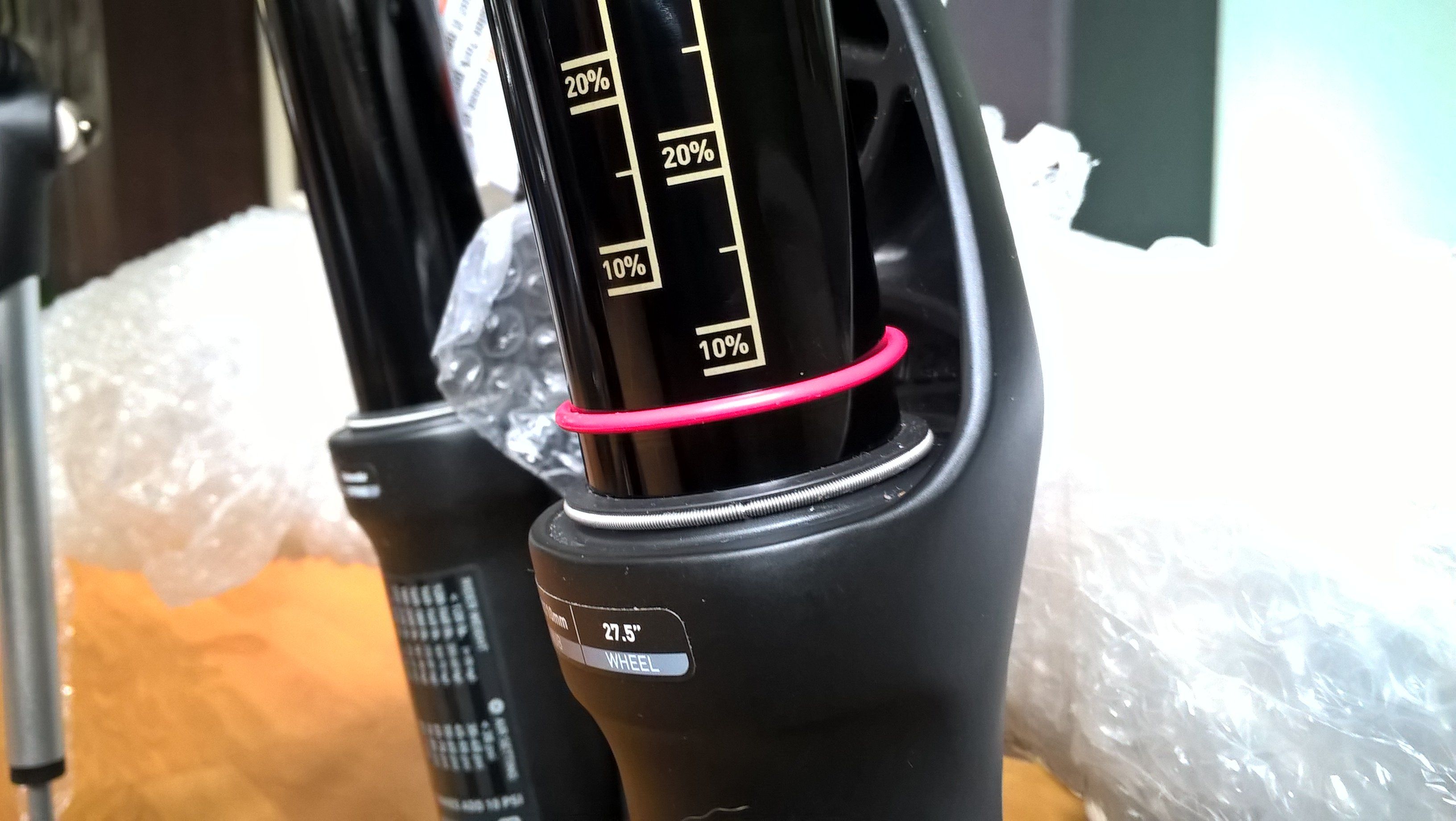

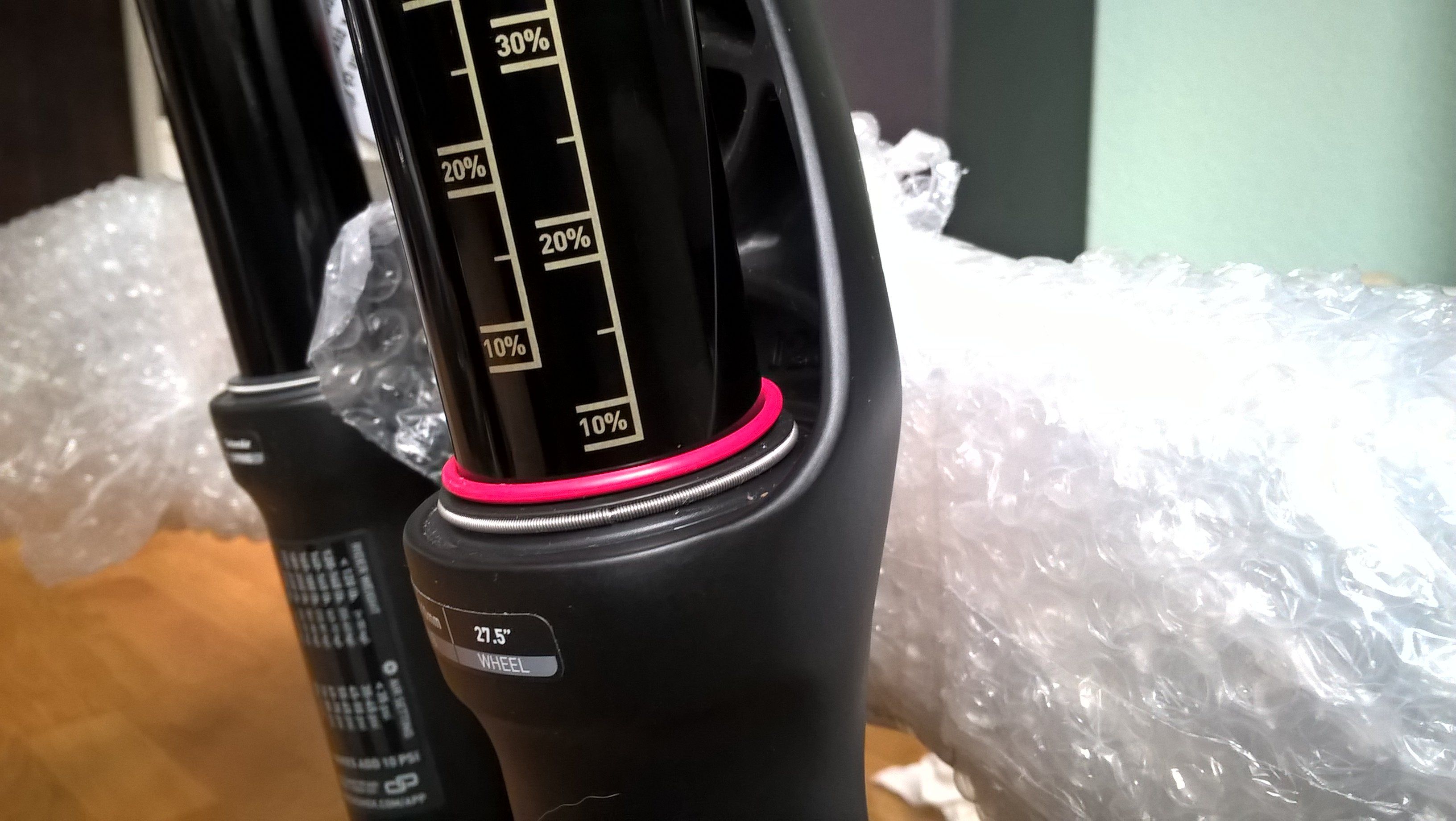

Hallo zusammen,
seit kurzem besitze ich das torque CF8.0 mit der 180er RS Lyrik, und habe festgestellt dass die Gabel federt nicht vollständig aus!
Bild 1: 65PSI für 30+% SAG eingestellt, paar Mal eingefedert, die Gabel bleibt an der Position
Bild 2: Gabel herausgezogen, ca. 8mm Differenz!
Kann es sein, dass es sich um eine 175er handelt??? Ich besitze auch eine 160er Pike RCT3, diese sagt ca. 2mm...
Wie sieht es bei euch aus?
Tatsache, ich habe zwar eine Yari und keine Lyrik, aber bei mir das selbe.
Bezüglich der Toleranz zitiere ich SCM:
...sind denn nun 8mm "normal"?...
Ja klar... mit 80-90PSI sieht besser aus, aber für mein Federgewicht unbrauchbar
Ich denke nicht, dass es sich um eine Fertigungstoleranz im eigentlichen Sinne handelt. Allerdings kann man meiner Meinung nach schon die Frage stellen, ob eine Gabel, die 5% des Federwegs bei vom Hersteller empfohlener Druckeinstellung nicht freigibt, nicht mangelhaft ist. Zumal die Sag-Abzeige dann ja auch unbrauchbar wäre - da ließe sich argumentativ schon was konstruieren und ich bin mir sehr sicher, dass ich als jemand der in der Hinsicht immer recht "engagiert" vorgeht, auch damit durchkäme.
Argumentationskette: Gabel hat bei vom Hersteller angegebenem Druck nicht nominellen Federweg. Antwort Hersteller: blabla, Abweichung möglich, weil, bla bla. Gegenargument: Nicht akzeptabel, steht nicht in Beschreibung, vor Kauf nicht ersichtlich, Kaufvertrag über Gabel mit 180 mm Federweg, im Katalog auch explizit so beworben, außerdem SAG-Anzeige in diesem Fall unbrauchbar. Ich halte das aus meiner Erfahrung für durchaus erfolgversprechend, wenn auch mit gewissem Zeitaufwand verbunden. Man schreibt da sicher nicht nur einen Brief und im Zweifelsfall läuft das auf eine Klage mit Sachverständigengutachten hinaus. Ist ein Fall für jemanden mit wirklich (zu) viel Zeit und/oder einer Rechtsschutzversicherung. Das muss es einem dann wert sein. Ist natürlich auch etwas Kalkül der Hersteller: meist ist man bei einer Reklamation das Teil für einen nicht unerheblichen Zeitraum los - von daher kann man den Verbraucher zur Akzeptanz von Mängeln quasi nötigen, da er sich nicht einfach eine Ersatzgabel kauft.
Allerdings würde ich, bevor man schwere Geschütze auffährt, erstmal schauen, ob da nicht vielleicht ein Unterdruck unten im Casting herrscht und sich der Luftkammerkolben mit der Hand komplett ausziehen lässt, ohne zurückzuschnellen. ;) Gabel auf nominelle PSI aufpumpen, Casting unten lösen, Druckausgleich, beim Verschließen darauf achten, dass die Gabel komplett ausgezogen ist. Das dürfte das Problem zu 95% lösen.

Hi, unten in den Tauchrohren kann sich auch ein Unterdruck bilden, also zwischen Casting und Tauchrohren. Manche machen den Ausgleich auch, indem sie vorsichtig einen Kabelbinder hinter die Gabeldichtungen schieben. Das zischt kurz und dann ist alles wieder normal. Kann des Rätsels Lösung sein, muss es aber nicht. In Deinem konkreten Fall kann natürlich auch woanders ein Druckungleichgewicht bestehen

Der Unterdruck im Casting bildet sich meist durch große Temperaturunterschiede oder durch eine verstopfte, meist Fett das sich irgendwo gelöst hat, Bypassbohrung zwischen Positiv und Negativluftkammer.
Lösung ist recht einfach: Den Druck auf den Maximalwert der Gabel erhöhen und die Gabel auseinanderziehen.
Ein lösen des Casting ist nicht notwendig und nen Kabelbinder durch den Staubabstreifer zu schieben hat schon zu Undichtigkeiten geführt.
Andere Lösungsansätze für das Problem mit dem fehlenden Federweg ist:
A) zu hohe Reibung durch trockene Staubabstreifer. Hier hilft ,wie die Foxjungs schon empfohlen haben, die Karre kopfüber zu lagern oder halt ein kleiner Service.
B) der Druck ist zu niedrig um die Gabel gegen den Charger und das Eigengewicht aus dem Casting zu drücken. Die hier genannten 65psi sind für ne Gabel mit Debon Air Luftfeder schon arg wenig wenn der jeweilige Fahrer wirklich so leicht ist, ich schätze es müssten 55kg sein, kommt man um ein umshimen des Chargers wohl eh nicht drumherum.
@SCM
Hi, super vielen Dank. Genau daran lag es. :daumen: Jetzt hab ich 180mm auch nach dem Einfedern.
